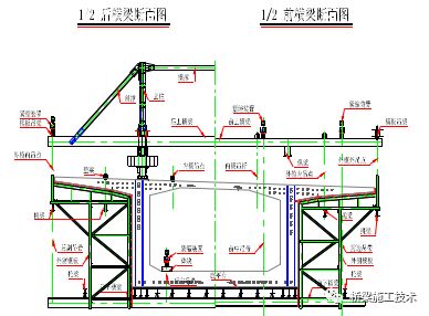

1、 挂篮结构
图5.3.2-1挂篮构造断面图
本连续梁悬臂浇注采用三角挂篮施工,挂篮总重约60t,包括三角架、走道梁、前后上横梁、前后下横梁、吊挂系统(前、后主吊带、后副吊带、外模吊杆)及相应的锚固、紧缩装置和底平台等部分组成。
主要构造组成:
三角架:立柱、拉板、横撑、斜撑、纵梁;
横梁:前上横梁、后上横梁、前下横梁、后下横梁;
底篮:底平台纵梁、横梁、底模
吊挂:前吊带(4)、后主吊带(2)、后幅吊带(2)、收放装置;
走行:走道梁及锚固、千斤顶;
支点锚固:锚梁、锚筋、垫块、前后支点;
模板系统:外模(钢)、内模(木)、外模挑梁、内模托梁、模板吊梁、外模吊点(2)、内模吊点(4)

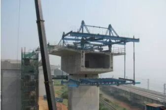

2、 挂篮拼装
0、1#块施工完成后即进行挂篮拼装。总体拼装顺序为:走道梁锚固与调平→前后支点→纵梁→后上横梁→后锚系统→立柱组件→三角拉板→前上横梁→前吊带→后吊带→底篮和前后下横梁安装→底篮与前后吊带吊挂→外模系统→内模系统,最后对整个挂篮系统进行调整。
图5.3.2-2挂篮拼装
1) 挂篮安装允许误差
(1) 走道梁:
① 桥轴线两侧走道梁位置允许偏差≤±3mm;
② 顺直度,每2m侧向弯曲≤±2mm;
③ 滑动面应光洁,无锈碴、焊碴,接缝圆顺,每2m不平整度≤±2mm,接缝高差≤±1mm。
(2) 前后支点
① 顺桥向与设计位置偏差≤20mm;
② 两主梁前支点顺桥向位置相差≤±10mm;
③ 桥轴线至两侧前支点距离误差≤±5mm;
④ 支点中心线与滑道梁中心线对中误差≤±2mm。
(3) 底平台中心线与梁体中心线误差≤±10mm。
