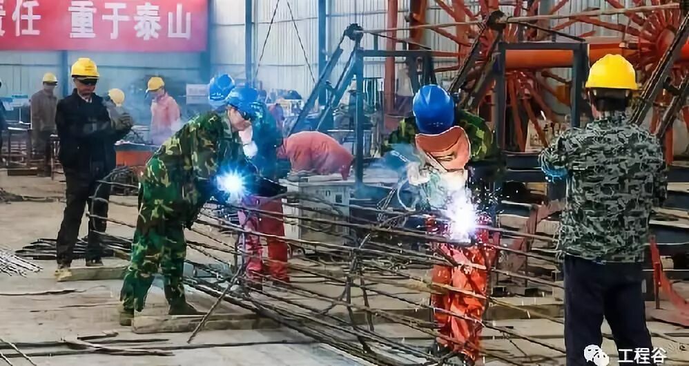

6、钢筋焊接时应注意哪些问题?
(1)质量问题及现象
焊缝长度不够,焊缝表面不平整,有较大的凹陷、焊瘤,焊缝有咬边现象,焊条不合格,焊皮未敲掉,两接合钢筋轴线不一致。
(2)原因分析
①焊工不熟练,没有取得焊工考试合格证书;
②焊接完成后没有测量焊缝长度;
③焊条不合格,或选用焊条规格不对;
④焊接完成后,没有注意敲掉焊皮;
⑤两根焊接的钢筋,其搭接端部没有预弯。
(3)预防措施
①钢筋焊接前,必须根据施工条件进行焊试,合格后方可正式施焊。焊工必须有考试合格证;
②钢筋接头采用焊接或帮条电弧焊时,应尽量做成双面焊缝;
③钢筋接头采用搭接电弧焊时,两钢筋搭接端部应预先折向一侧,使两接合钢筋轴线一致;
④接头双面的长度不应小于5d,单面焊缝的长度不应小于10d(d为钢筋直径);
⑤钢筋接头采用帮条电弧焊时,帮条应采用于主筋同级别的钢筋,其总截面面积不应小于被焊钢筋的截面积。帮条长度,如用双面焊缝不应小于5d,如用单面焊缝不应小于10d(d为钢筋直径);
⑥所采用的焊条,其性能应符合低碳钢和低合金钢电焊条标准的有关规定;
⑦受力钢筋焊接应设置在内力较小处,并错开布置;
⑧电弧焊接与钢筋弯曲处的距离不应小于10倍钢筋直径,也不宜位于构件的最大弯距处;
⑨焊接时,焊接场地应有适当的防风、雨、雪、严寒设施,环境温度在5°C~-20°C时,应采取技术措施;低于-20°C时,不得虚焊;
⑩焊接完成后,应及时将焊皮敲掉。

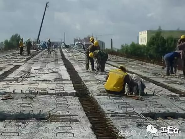

8、箍筋绑扎应注意什么问题?
(1)质量问题及现象
①绑扎的箍筋间距与图纸不符,间距有大有小不一致;
②钢筋的数量与图纸不符;
③箍筋接头位置方向相同,重复绑扎在同一主筋上;
④绑扎扣过高或未弯倒,或松动不紧。
(2)原因分析
主要是绑扎不认真,绑扎前没有在纵向钢筋上画标记线。
(3)预防措施
①根据图纸箍筋间距,绑扎前在纵向钢筋画出标记作为依据。
②适当解开几个箍筋,转个方向,重新绑扎,将接头错开。

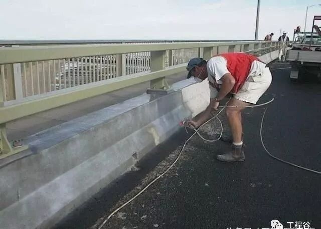

12、如何做好混凝土的养护?
(1)质量问题及现象
由于混凝土的养护不到位,造成浇筑后的混凝土表面出现干缩裂纹,特别是大体积混凝土的外露面,以及大面积裸露的混凝土。严重的会影响混凝土的强度的增长,造成混凝土强度的不合格。当气温低时,无法保证混凝土的强度。混凝土强度未形成时,使其承受荷载,混凝土受到破坏。
(2)原因分析
①对混凝土养护未引起高度重视;
②高温干燥时,施工现场缺少养护用水;
③未采取覆盖养护措施;
④养护时间不够;
⑤混凝土强度小于2.5Mpa前,使其承受行人、模板、支架等荷载;
⑥气温低时,升温保温措施不到位不正确。
(3)预防措施
①对一般混凝土,在浇筑完成后,应在收浆后尽快予以覆盖和洒水养护。对于干硬性混凝土、炎热天气浇筑的混凝土以及桥面等大面积裸露的混凝土,在浇筑完成后应立即加设遮阳栅罩,待收浆后予以覆盖和洒水养生。覆盖时不得损伤或污染混凝土的表面;
②混凝土有模板覆盖时,应在养护期间经常使模板保持湿润。
③混凝土的洒水养护时间,一般为7天,可根据空气的湿度、温度和掺用外加剂等情况,酌情延长或缩短。洒水次数,以能保持混凝土表面经常处于湿润状态为度;
④当气温低于5°C时,应采取覆盖保温措施,不得向混凝土面上洒水;
⑤在混凝土强度达到2.5Mpa前,不得使其承受行人、运输工具、模板、支架等荷载;
⑥可采用塑料薄膜或喷化学浆液等保护层措施;
⑦冬季养护混凝土时,应按冬季施工有关规范执行。

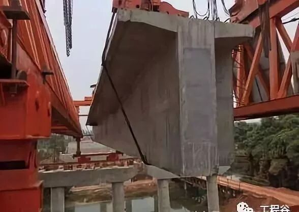

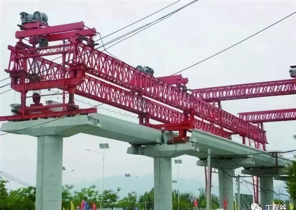

25、预制梁板吊装时应注意哪些问题?
(1)质量问题及现象
①预制梁板混凝土未达到规定强度进行场内搬运。
②后张法预应力混凝土梁板孔道压浆或封头混凝土未达到规定强度进行起吊运输。
③吊装设备如吊装门架或吊车起吊能力小,不满足梁板吊装需要,或吊装方法不正确,在吊装过程中发生安全事故,造成吊车倾倒或梁板损坏。
④吊点位置不正确。
(2)原因分析
①预制梁板生产计划安排不合理,为加快模板底座周转,过早起吊。
②梁板混凝土受气候或养护条件影响,强度增长缓慢,影响起吊时间。
(3)预防措施
①合理安排梁板预制生产计划,保证模板合理周转时间和混凝土强度增长时间。
②梁板混凝土强度或孔道压浆强度、封头混凝土强度达不到规定强度不允许吊装。
③选择吊车时,起吊能力要有足够的安全系数,并注意吊装方法和安全操作规程。
④吊点位置要符合设计要求。

5、如何防止桥面钢筋望保护层不准确?
(1)质量问题及现象
桥面钢筋保护层偏大或偏小,不均匀。
(2)原因分析
①钢筋网垫块厚度及摆放位置不均匀。
②钢筋绑扎不牢固,施工过程中遭破坏。
(3)预防措施
①垫块厚度应均匀,垫块尽量布置密些。
②可设置钢筋柱作垫石与钢筋焊接在一起,并布设合理。
③桥面混凝土的浇筑应采用混凝土输送泵或采用吊车配吊斗方法,用人工小车运送混凝土时,平台运料道要坚固,倒料时要轻、慢,操作工不要脚踩、或重物砸压钢筋网。
④桥面钢筋应绑扎牢固,保护层尺寸准确,振捣过程设专人注意检查,发现问题提前处理。
