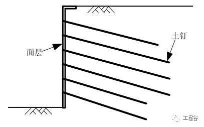

采用水泥土重力式围护和土钉支护的直立式围护体系经济性较好,由于基坑内部开敞,土方开挖和地下结构的施工均比较便捷。但自立式围护体需要占用较宽的场地空间,因此设计时应考虑红线的限制。此外设计时应充分研究工程地质条件与水文地质条件的适用性。由于围护体施工质量难以进行直观的监督,易引起施工质量不佳问题,从而导致环境变形乃至工程事故。水泥土重力式围护和土钉支护的示意图分别如图3 和图4 所示。
图3 水泥土重力式围护示意图
图4 土钉支护示意图

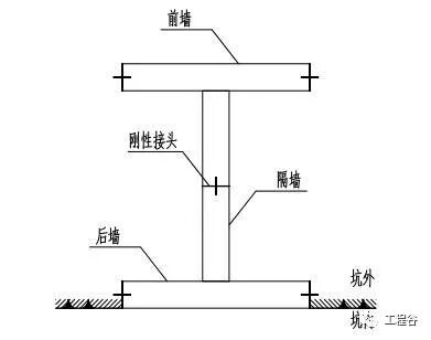

悬臂板式支护可用于必须敞开式开挖、但对围护体占地宽度有一定限制的基坑工程。其采用具有一定刚度的板式支护体,如钻孔灌注桩或地下连续墙。单排悬臂灌注桩桩支护一般用于浅基坑,在工程实践中,由于其变形较大,且材料性能难以充分发挥,经济性不好,适用范围很小。双排桩、格形地下连续墙等围护体型式所构成的悬臂板式支护体系适用于中等开挖深度、且对围护变形有一定控制要求的基坑工程。图5 为双排桩围护的剖面示意图,图6 格型地下连续墙支护的平面示意图。
图5 双排桩支护剖面示意图
图6 格形地下连续墙支护平面

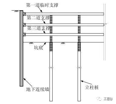

(1)围护墙结合内支撑系统
在基坑周边环境条件复杂、变形控制要求高的软土地区,围护墙结合内支撑系统是常用与成熟的支护型式。当基坑面积不大时,其技术经济性较好。但当基坑面积达到一定规模时,由于需设置和拆除大量的临时支撑,因此经济性较差。此外,支撑体系拆除时围护墙会发生二次变形,拆撑爆破以及拆撑后废弃的混凝土碎块都也会对环境产生不利影响。典型的基坑支护剖面如图7 所示。
图7 典型的围护墙结合内支撑系统示意图

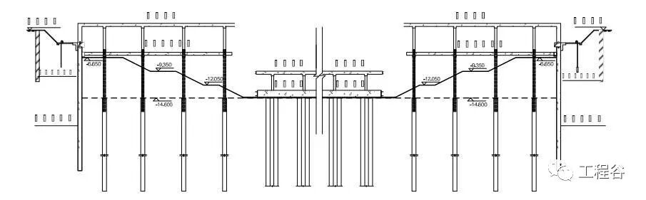

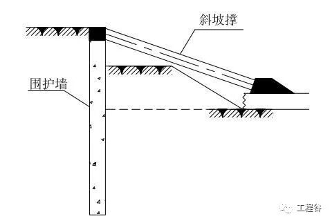

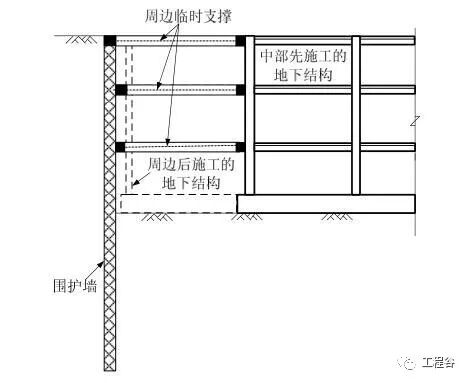

对于超大面积的基坑工程,采用如图7 所示的支护方式时存在支撑太长、支撑传力效果不佳、支撑量大等问题,此时可采用中心岛式开挖方案,即先保留围护墙处一定宽度的土体,以抵抗坑外侧的土压力,然后将基坑中部的土体挖除,再施工中部的主体结构,再利用中部已施工好的主体结构反力架设支撑,然后将周围的土体挖除,施工周围部分的主体结构,最后拆除支撑。这种方案出土便捷,经济效果好,但基坑周边的地下结构需要二期施工,工艺复杂。当基坑开挖深度较浅时,可采用如图8 所示的围护墙结合斜坡撑形式,当基坑开挖深度较大时,可采用如图9 所示的中心岛结合周边多道支撑形式。
图8 围护墙结合斜坡支撑示意图
图9 中心岛结合周边多道支撑示意图

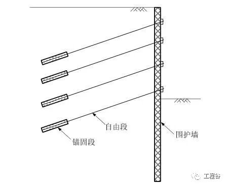

围护墙结合锚杆系统采用锚杆来支承作用在围护墙上的侧压力,它适用于大面积的基坑工程。基坑敞开式开挖,为挖土和地下结构施工提供了极大的便利,可缩短工期,经济效益良好。锚杆需依赖土体本身的强度来提供锚固力,因此土体的强度越高,锚固效果越好,反之越差,因此这种支护方式不适用于软弱地层。当锚杆的施工质量不好时,可能会产生较大的地表沉降。围护墙结合锚杆系统的典型剖面如图10 所示。
图10 围护墙结合锚杆系统

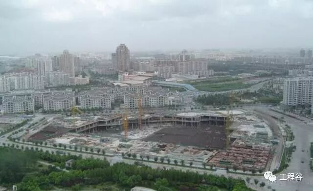

仲盛商业中心上部建筑为 5 层钢筋混凝土框架结构,设置三层地下室。基坑面积约为50000m 2 ,基坑开挖深度约为 13.3m。由于基坑面积极大,若采用顺作法方案,临时支撑工程量巨大,造价高;而采用全逆作法方案,暗挖土方工程量巨大,施工难度高,降低了出土效率。还需设置大量一柱一桩,加大了施工难度;采用传统中心岛方案,挖土条件较好,可大大加快整体施工进度,节省水平支撑和竖向支承构件费用。但周边高土坡随时间将产生持续位移,使围护体产生较大变形,对周边环境的影响难以估量。考虑基坑施工安全性、施工方式、工期及工程造价等因素,本基坑采用了中心顺作、周边地下一层结构环板逆作的总体设计方案。即将基坑分成中部顺作区和周边逆作区两部分,基坑外侧浅层卸土放坡,基坑内侧土方开挖至地下一层结构梁底标高,首先施工周边逆作区地下一层结构梁板,形成环状支撑,然后在基坑周边留土,并采用多级放坡使中心区域开挖至基底。在中心部分结构向上顺作施工并与周边地下一层结构环板贯通后,再以结构梁板作为水平支撑,逆作施工周边留土放坡区域。该方案减小了周边放坡高度,在中心岛施工过程利用周边结构环板刚度和周边留土共同约束围护墙位移,以控制基坑变形,保护周边环境。图15 为该基坑的围护剖面图,图16 为现场实景图。
图15 仲盛商贸中心基坑中心顺作、周边逆作剖面示意图
图16 仲盛商贸中心基坑工程现场实景
