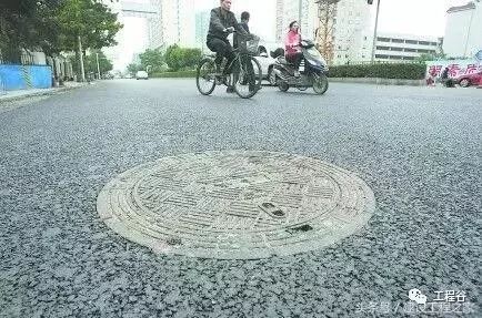

3检查井与收水井:
1)路面与井接顺,无跳车现象。
2)收水井内壁抹面平整,不得收壳,裂缝。
3)井内无拉圾杂物,井圈及支管回填满足路面要求。
4)框盖完整无损,安装平稳,位置正确。

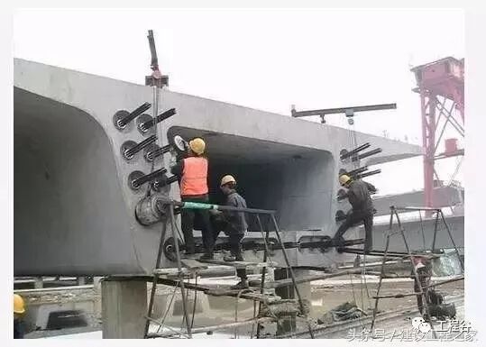

23、先张法、后张法预制空心板钢铰线张拉程序
1张拉(松张)应在混凝土强度达到设计要求的强度和龄期(设计无要求时先张法构件混凝土强度达到80%松张预应力、后张法应达到75%后方可张拉预应力。)
2钢铰线张拉程序:先张法:0~初应力(一般0.1σcon)~1.05σcon(锚固);后张法:0~初应力(一般0.1σcon)~1.05σcon (锚固)。
3当采用低松驰(Ⅱ级松驰)钢筋锚固线时,可不必超张拉至1.05σcon 及持荷2分钟。
24、后张法预应力梁板,预应力张拉前应具备什么条件监理方可允许张拉开工?(内业、现场)
方案已审批;人员、设备已到位;材料已报验;张拉机具设备已标定;梁板外观、尺寸等已验收合格;砼强度/龄期符合设计、规范要求

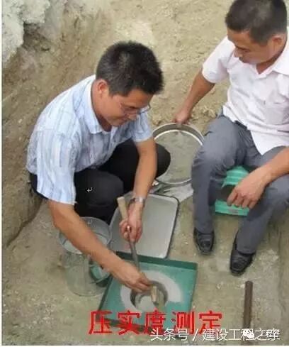

33、土壤的湿密度、干密度、含水量、压实度的含义及土壤压实度检测方法有哪些?
湿密度:土在天然状态下单位体积的质量称湿密度。
含水量:在天然状态下,土中水的质量与土颗粒质量之比的百分率称为土的含水量。
干密度:单位体积土体中土颗粒的质量称为干土密度。
压实度:实际干密度/最大干密度的百分率。
土壤压实度检测方法:环刀法、灌砂法、灌水法(水袋法)、蜡封法。
34、简述施工现场环刀法检测土方压实度的试验操作步骤和计算方法
(1)环刀内壁涂一层凡士林,刀口向下放在压实后的土基上。
(2)用锤子将环刀敲入土内,敲时为防止土样震碎,可在环刀顶部垫一木块。当环刀顶部接近地面时,在环刀顶部加一套环,继续将环刀打入地面下3-4cm。
(3)用铁锹将环刀边土整个挖出,修去多余的土,将两端多余土样削平,使环刀两端齐平,擦净环刀外壁称质量,准确至0.1g。
(4)称完从环刀中挖出取中心土样,测定含水量。
计算:湿密度=湿土质量/环刀容积
干密度=湿密度/(1+含水量)
(5)重复一次做平行测定,两次差值不得大于0.03g/cm3,取算术平均值为结果。
压实度=干密度/最大干密度

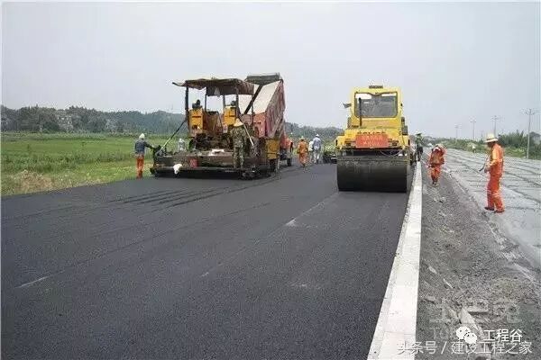

44、热拌沥青混合摊铺过程质量控制要点及检验项目
1摊铺前,应检查确认下层的质量,并按规定洒布透层、粘层沥青或下封层;
2检查施工机械的数量规格、品种、功能、试运转情况能否确保施工的正常进行;
3到达现场的沥青混合料进行外观检查:集料粗细、均匀性、离析、混合料应均匀一致、无花白料,无结团成块或严重的粗细料分离现象;
4检查沥青混合料到达现场温度、摊铺温度、开始碾压温度、开放交通温度;
5控制碾压速度、碾压遍数、碾压密实度(主要观察碾压后的轮迹);
6检查摊铺厚度、弯沉值、平整度、宽度、中线高程、横坡、井框与路的高差。
