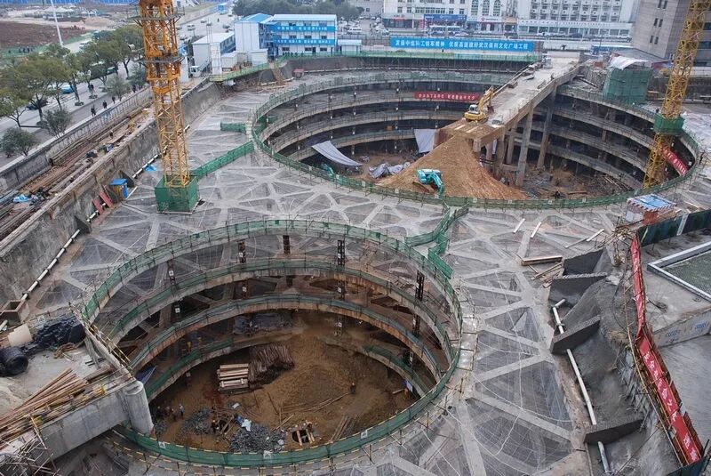

由于高层建筑、地下空间的发展,基坑工程,尤其是深基坑工程的规模之大、深度之深,为施工带来了很多技术难题,同时也是工程施工中事故最为频繁的领域,下面整理了基坑工程的施工要点,一起来看看吧。
基坑支护方法选择
1、浅基坑工程
浅基坑工程一般为基坑深度小于5m的工程。常见的支护方法有锚拉支撑、斜柱支撑、短桩横隔板支撑、临时挡土墙支撑、型钢桩横挡板支撑等。
(1)锚拉支撑、斜柱支撑常用于开挖较大型、深度不大的基坑或使用机械挖土时的情况。
(2)短桩横隔板支撑、临时挡土墙支撑常用于开挖宽度大的基坑或部分地段下部放坡不够时的情况.
(3)型钢桩横挡板支撑常用于地下水位较低、深度不大的一般粘性土层或砂土层的情况。
2、深基坑工程
深基坑工程一般开挖深度超过5m(含5m)或地下室3层以上(含3层),或深度虽未超过5m,但地质条件和周围环境及地下管线特别复杂的工程。常见的支护方法有排桩支护、地下连续墙、水泥土桩墙、逆作拱墙等。
(1)排桩支护、地下连续墙常用于基坑侧壁安全等级为一~三级的深基坑。
(2)水泥土桩墙常用于基坑侧壁安全等级为二、三级的深基坑。
(3)逆作拱墙常用于基坑侧壁安全等级为三级的深基坑,但不适用于淤泥质土。
支护桩设计要点
1、支护桩采用钻孔灌注桩,桩径80mm,正常基底标高处桩间距1.2m。
2、间距1.2m支护桩配置12根Φ12钢筋和7根Φ14钢筋两种类型, 箍筋配置Φ8@150螺旋筋。
3、护桩基坑底以上部分桩间采用挂Φ6.5@200×200mm钢丝网,喷80mm厚C20细石混凝土。
4、支护桩分两批施工,相邻桩采用挖一个跳一个,待相邻桩浇筑C30混凝土24h后方可开孔。
5、严格控制桩顶标高、桩底标高、桩径、桩距,孔底沉渣不大于100mm。
6、钢筋笼箍筋和加强筋与主筋焊接必须牢固,保护层应确保钢筋主筋保护层厚度不小于50mm,每4m一组,一组三块垫块。
7、状态垂直偏差不大于0.5%,桩径允许偏差50mm,桩位允许偏差50mm。
8、浇筑混凝土之前要复查确认钢筋直径及数量。
9、采用水下灌注混凝土工艺,充盈系数不小于1.1。
10、配合基坑监测单位进行桩身应力盒预埋。
基坑开挖要点
1、基坑无支护开挖
通常来说,直接进行分层放坡开挖,施工作业空间大,工期短,常用于地处空旷环境,且开挖深度不大的基坑常采用基坑无支护法进行开挖。
(1)基坑开挖前,还应根据土质、基坑深度、开挖方法、留置时间、边坡荷载、排水情况及场地大小确定基坑边坡的稳定性,以保证基坑开挖施工的安全。
(2)软土地基的分层厚度应控制在2m以内,且开挖深度不宜过大,应控制在6~7m.
(3)硬质土的分层厚度应控制在5m以内,但其开挖深度则不受限制。
2、基坑有支护开挖
(1)盆式挖土法。盆式挖土法常用于基坑面积较大、支撑或拉锚作业困难且无法放坡的基坑,施工时一般先开挖基坑中间部分的土方,周围四边预留土坡,且土坡最后挖除。同时,由于盆式挖土法一般具有支撑用量小,费用低等特点,可使周边土坡对围护墙起到支撑作用,有利于减少围护墙的变形,保证基坑稳定性。
(2)中心岛式挖土法。中心岛式挖土法常用于具有较大空间情况下的大型基坑土方开挖,施工时一般应先开挖基坑周边土方,暂时留置基坑周围的土方,以中间留土方作为支点搭设栈桥。同时,虽然中心岛式挖土法具有挖土和运土速度快的特点,但其施工时可能会增大支护结构的变形量,对支护结构受力产生不利影响,因此施工时应严格遵循相关要求。
基坑事故及防治措施
1、土方坍塌
(1)基坑开挖前,应采用有效降水方法,将地下水降低到开挖基底0.5m以下,并做好降低地下水位和地面排水的工作;
(2)挡土桩应有足够入土深度,并嵌入到坚实土层内,保证支护结构的整体稳定性;
(3)防止随挖随支护,必须按设计规定程序施工,不得随意改动支护结构的受力状态或在支护结构上随意增加支护设计未考虑的大量施工荷载。
2、回填土密实度达不到要求
(1)选择符合填土要求的土料进行回填;
(2)加强对土料、含水量、施工操作和回填土干密度的现场检验,按规定取样,并且严格每道工序的质量控制;
(3)填土的密实度应根据工程性质来确定,用土的压实系数换算为干密度来控制;
(4)按所选用的土料、压实机械性能,通过试验确定含量控制范围、每层铺土厚度、夯实遍数、机械行驶速度,严格进行水平分层回填、夯实,使其达到设计规定的质量要求。
3、流砂管涌
(1)施工前,应加强地质勘察,探明土质情况;
(2)挡土桩宜穿透基坑底部粉细砂层,且止水桩设计应与挡土桩相切,保持紧密结合,以提高支护刚度和起到帷幕墙的作用;
(3)当挡土桩间存在间隙,应在背面设旋喷止水桩挡水,避免出现流水缺口,造成水土流失;
(4)桩嵌入基坑底深度应经计算确定,使土颗粒的浸水密度大于桩侧上渗动水压力。
基坑工程施工监测
1、基坑监测点布置
(1)基坑边坡顶部的水平和竖向位移监测点应沿基坑周边布置,周边中部、阳角处应布置监测点。
(2)监测点水平和竖向间距不宜大于20m,每边监测点数目不宜少于3个。
(3)水平和竖向位移监测点宜为共用点,监测点宜设置在围护墙顶或基坑坡顶上。
2、基坑工程监测要点
(1)深层土体水平位移监测。一般是在墙体或土体中预埋测斜管,并通过测斜仪监测围护墙体或坑周土体各深度处的水平位移。工程中,应在测斜仪探头接近管内温度后,沿每个监测方向进行正、反两次量测,测定管口坐标的变化并及时进行修正,且其测斜仪系统精度应不低于0.25mm/m,分辨率不低于0.02mm/500mm。
(2)地下水位监测。一般是在孔内设置水位管,利用水位计等仪器测出水位管内水面距管口的距离,再测出水位管管口绝对高程,并计算水位管内水面的绝对高程。水位面监测应每隔1d进行1次,且承压水位管直径应为50~70mm,滤管段应不小于1m,同时其监测精度应不低于10mm,并注意区分浅层潜水监测以及深层承压水位监测。
