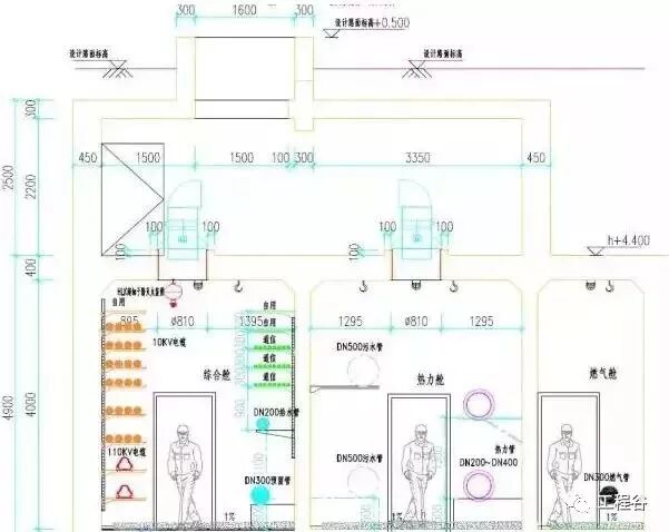

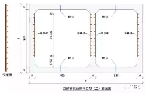

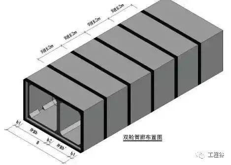

综合管廊断面布置的一般规定
1.断面形式应根据纳入管线的种类及规模、建设方式、预留空间等确定;
2.应满足管线安装、检修、维护作业所需要的空间要求,管廊内部净高不宜小于2.4米,双侧设置支架或管道时检修通道净宽不宜小于1.0米,单侧设置支架或管道时检修通道净宽不宜小于0.9米;
3.管线布置应根据纳入管线的种类、规模及周边用地功能确定;
4.天然气管道应在独立舱室内设置,热力管道采用蒸汽介质时应在独立舱室内设置;
5.热力管道不应与电力管道同舱设置;
6.110KV及以上电力电缆,不应与通信电缆同侧设置;
7.给水管道与热力管道同侧布置时,给水管道宜在上方;
8.进入综合管廊的排水管应采用分流制,雨水纳入综合管廊可利用结构本体或采用管道排水方式;
9.污水纳入综合管廊应采用管道排水方式,污水管道宜设置在综合管廊的底部。

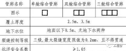

城市地下综合管廊结构设计的一般规定
1.结构设计使用年限应为100年;
2.结构应根据设计使用年限和环境类别进行耐久性设计,并应符合现行国家标准《混凝土结构耐久性设计规范》(GB/T50476)的有关规定;
3.应按乙类建筑物进行抗震设计,并应满足国家现行标准的有关规定;
4.结构安全等级应为一级,结构中各类构件的安全等级宜于整个结构的安全等级相同;
5.结构构件的裂缝控制等级应为三级,结构构件的最大裂缝宽度限值应小于或等于0.2mm,且不得贯通;
6.防水等级标准应为二级,并满足结构的安全、耐久性和使用要求;
7.抗浮稳定性抗力系数不低于1.05。

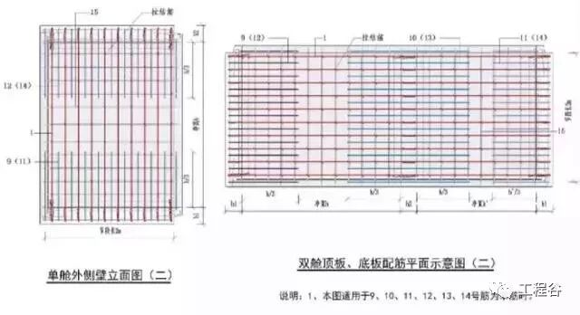

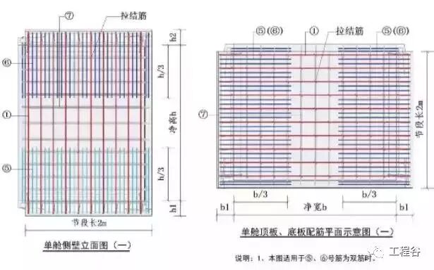

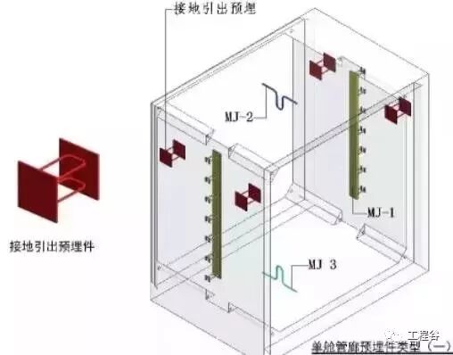

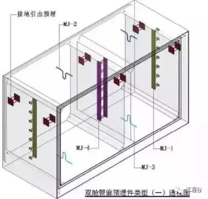

现浇混凝土综合管廊
一、设计原则及计算条件

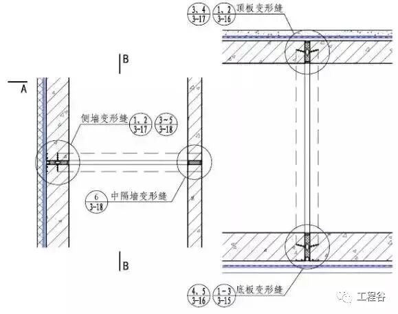

1、综合管廊变形缝的最大间距为30m。当采取有效措施时,变形缝的间距可适当增大,根据工程实际情况确定。
2、综合管廊两侧应对称、分层、均匀回填。管廊顶板上部1000mm范围内回填材料应采用人工分层夯实,禁止大型碾压机直接在管廊顶板上部施工。
3、在地基土层、荷载有显著变化部位,应考虑基底不均匀沉降对结构的影响。
4、计算条件见下表。
二、材料要求
混凝土:管廊主体结构采用C35级防水混凝土,抗渗等级为P6;垫层采用C15级素混凝土。
水泥:采用硅酸盐水泥、普通硅酸盐水泥,强度等级不应低于42.5级。
钢筋:采用HPB300、HRB400级钢筋。

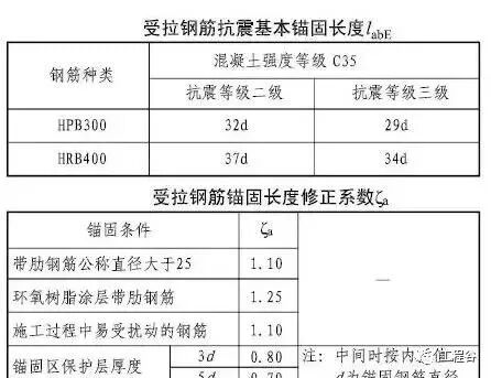

三、钢筋的锚固与连接

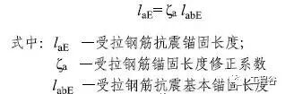

1、受拉钢筋的锚固:
2、钢筋连接;

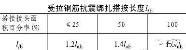

钢筋连接可分为绑扎搭接、机械连接或焊接。
受拉钢筋抗震绑扎搭接长度按下表:

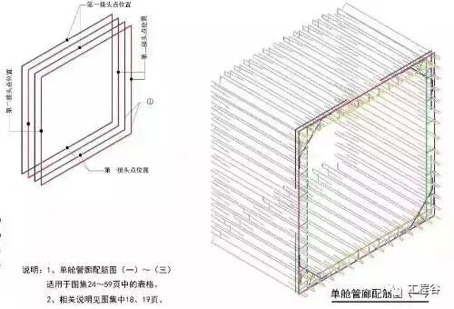

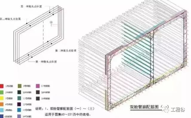

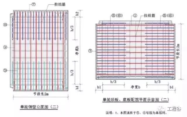

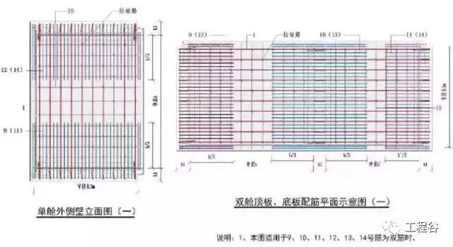

四、示意图
五、防水设计
设计要点:
1、现浇混凝土综合管廊防水设计与施工应遵循“以防为主、刚柔并济、多道设防、因地制宜、综合治理”的技术原则。以结构自防水为主,与防水材料相结合,并加强变形缝、施工缝、穿墙管、预留孔洞、预埋件、各种接头等细部节点的防水措施。
2、外设防水层宜连续包覆结构迎水面。
3、卷材与卷材叠合使用时,两层卷材之间应满粘。

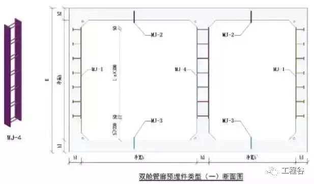

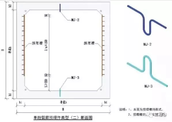

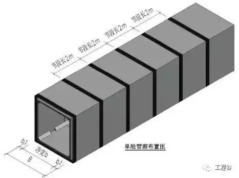

预制管廊设计

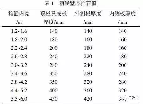

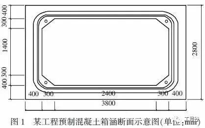

1.箱涵的壁厚
箱涵壁厚对承载能力、材料用量、产品重量、施工工法、工程成本等有很大的影响。因此,合理确定箱涵的壁厚较为重要。
对箱涵壁厚影响因素最大的是箱涵内宽和箱涵使用中埋设的深度。箱涵在地下综合管廊中应用最多的管顶埋设深度是3~4m,故箱涵多以3~4m 的埋设深度来确定箱涵的壁厚。
目前工程设计中常存在箱涵壁厚设计过厚的情况,如图1 所示。在3~4m 的埋设深度范围内,单舱箱涵内宽2400mm,壁厚400mm,断面尺寸明显与工况不匹配,壁厚定得过厚。
参照几年来的工程实践,笔者推荐选用表1 中的箱涵壁厚,再根据具体工程条件适当进行调整。
侧板的厚度从结构受力上可以比顶板、底板减薄,内侧板因基本为受压结构,故可以更多地减薄,以利于减轻构件的总重量。但在单舱混凝土箱涵生产中,为了提高钢模的利用率,一套钢模可以调整高、宽制作多种规格的箱涵,单舱箱涵侧板通常采用与顶板、底板相同的壁厚。
底板厚度不宜大于顶板厚度,一般取相同厚度。

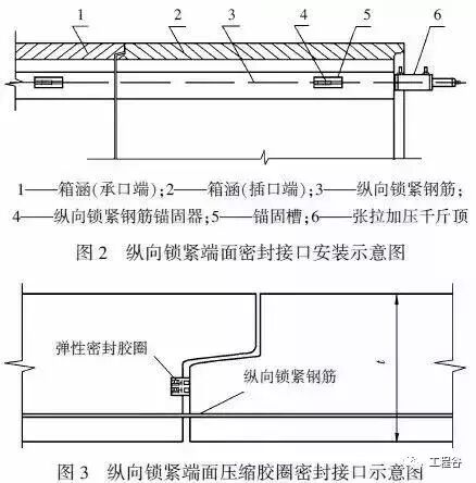

(1)端面密封接口设计
纵向锁紧端面密封接口如图2、图3 所示。和工作面密封接口一样,箱涵一端为承口,另一端为插口(也可为平面),承口和插口尺寸偏差精度要求不高,但两端端面既有平整度的要求,又有平行度的要求。
端面接口密封材料常用弹性胶条,其宽度为20×30mm、高为20mm、25mm。胶条的性能与用于混凝土管胶圈相似,为弥补箱涵构件端面混凝土存在的气泡或小凹坑,弹性胶条的对接表面可胶接5mm厚的遇水膨胀胶料,使其水胀性能填充气泡和凹坑,防止接口渗水。

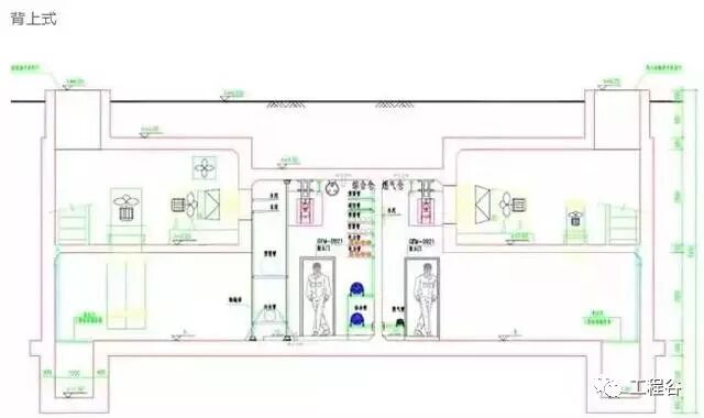

误区一:管廊覆土深度一般为2.5-3m,管廊进排风井只有背上式
管廊的通风机房一般利用管廊上方的空间设置,同时考虑到相交管线的穿越,管廊顶部覆土深度一 般为2.5-3.0m。这样的做法导致起点的雨污水支管标高与管廊就不能匹配。但是,管廊的覆土深度并不是只有2.5-3.0m,在特殊情况下,满足抗浮 的 前提下,将管廊覆土减少至1.5m,此时,进排风井可采用外挂式,满足通风需求,同时结合雨污水标高,甚至将起点雨污水管道纳入综合管廊。
外挂式

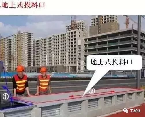

误区二:管廊内各管线的吊装口均按最大管道管节长度考虑,且采用地上式。
吊装口是管线、电缆进入管廊的通道,分刚性管道吊装口和缆线吊装口,不能一概而论,大多采用地上式做法,如下图所示。这种做法最大的弊端就是对景观影响大。 较好的做法是针对管线、电缆吊装的特性分别设置吊装口,且刚性管道隐蔽式吊装口和地上式结合设置,一般一条线路上采用一个地上式,其余均为隐蔽式,这样既 解决了管线安装又最大限度降低环境影响。

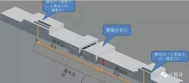

误区三:通风分区和防火分区必须一致,逃生口必须直通地面
管 廊规范只对防火分区进行了规定,而未对通风分区进行要求,因此在管廊设计中通常做法是通风分区和防火分区一致,这样便于风机控制,但实际过程中,在管廊穿 越很宽障碍物、河道时,在景观要求高时,通风分区每办法和防火分区一致时,这时就要根据不同舱室功能要求,合理设置通风分区和消防分区,如一个通风分区包 含两个防火分区,分区之间设置常开防火门,事故后排烟设置措施应征询消防部门意见。
规范中对逃生口的距离进行了规定,但在特殊情况下,如管廊穿越河道时,每办法对外设置直通地面逃生口时,经过专家消防论证时可利用临近分区或舱室作为逃生口。

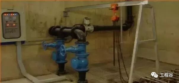

误区四:管廊内排水系统仅考虑渗漏水
管廊规范中排水系统主要考虑管廊渗漏水及管道排空水量,未考虑暴管和消防水量,因此一般排水系统配泵较小。设计认为暴管和消防水量适当兼顾。具体措施,适当 放大配泵参数,考虑一个分区内所有集水坑水泵在暴管和消防时能启动,最大可能排出事故水量,为外援措施赢得时间,同时在给水管道专项设计时采用电动阀门对 暴管进行控制,减少暴管的水量。
