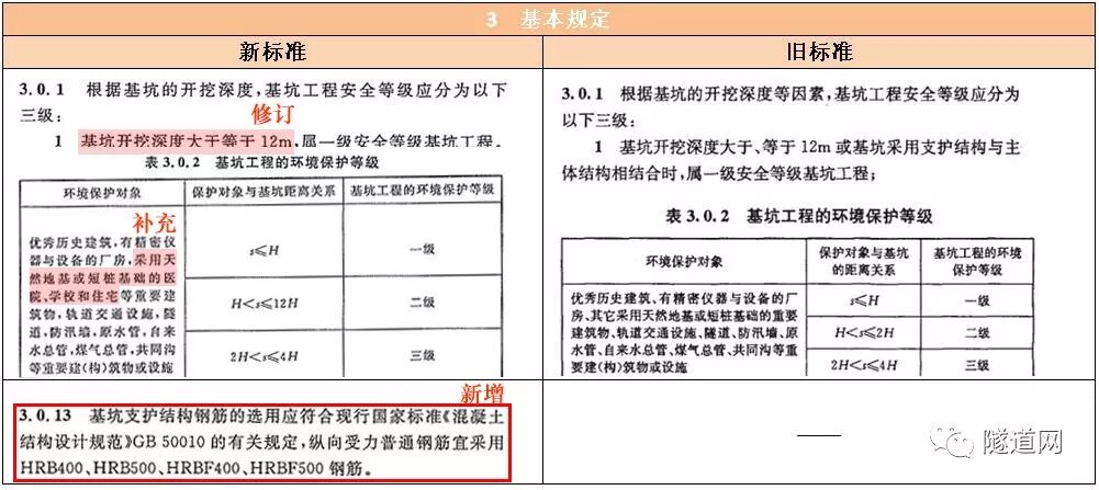

第三章
在第三章基本规定中,修订3.0.1条:对于开挖深度不大于12m的支护结构与主体结构结合的基坑不再要求安全等级一定定为一级,而是统一根据基坑开挖深度确定安全等级;修订3.0.2条表格:明确采用天然地基或断桩基础的医院、学校和住宅为重要建筑。同时,新增3.0.13条,增加推广高强钢材使用的规定。

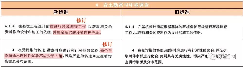

第四章
在第四章岩土勘察与环境调查中,修订4.1.4条:改为先进行环境调查,后在此基础上确定基坑环境保护等级;修订4.2.5条第4款:每个污染场地水腐蚀性试验修改为不应少于5组。

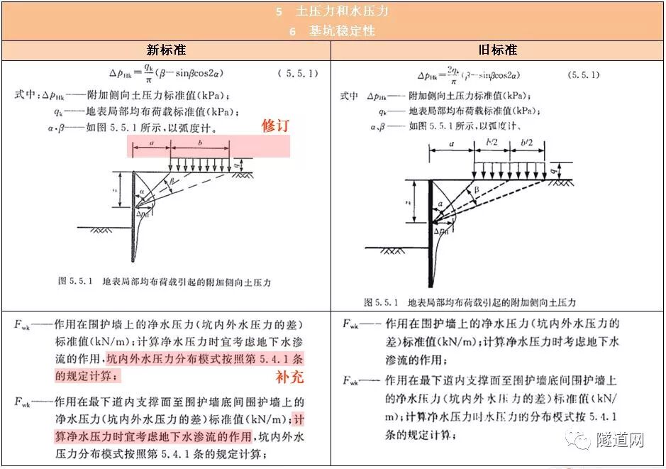

在第五章、第六章中,主要修订5.5.1条:公式及图表;修订6.4.1条:Fwk的符号说明明确坑内外水压力分布模式按照5.4.1条的规定计算;修订6.4.2条:Fwk的符号说明明确计算净水压力时宜考虑地下水渗流作用。

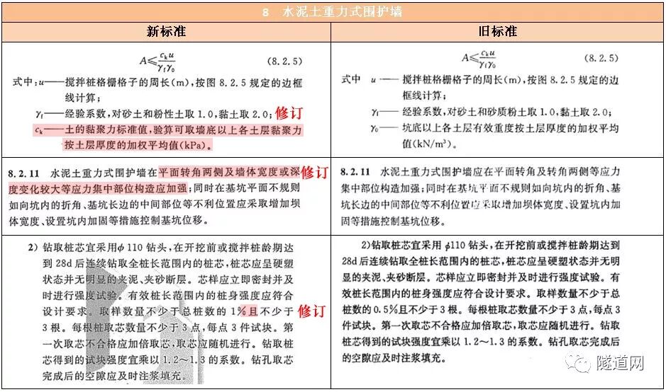

第八章
在第八章中,修订8.2.5条:将原对于γ0的说明改为对ck的说明;修订8.2.11条:调整为“平面转交两侧及墙体宽度或深度变化较大等应力集中部位构造应加强”;修订8.3.6条第2款:双轴水泥土搅拌桩的监测数量由0.5%改为1%。

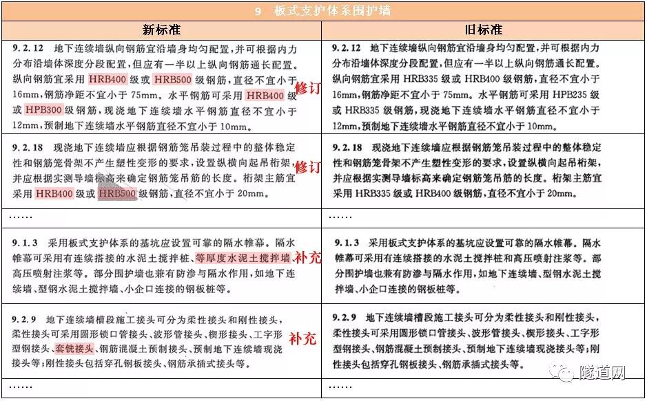

第九章
在第九章中,修订9.2.12、9.2.18、9.3.3、9.5.10条:调整钢筋级别;修订9.2.27条第4款:槽内混凝土面上升速度调整为3~5m/h;修订9.2.31条:地下连续墙垂直度由1/200调整为1/300;……。在9.2.9、9.2.25条第5款中新增地下连续墙套铣接头;在9.1.3、9.2.8、9.3.4等十余条中新增等厚度水泥土搅拌墙相关技术内容。

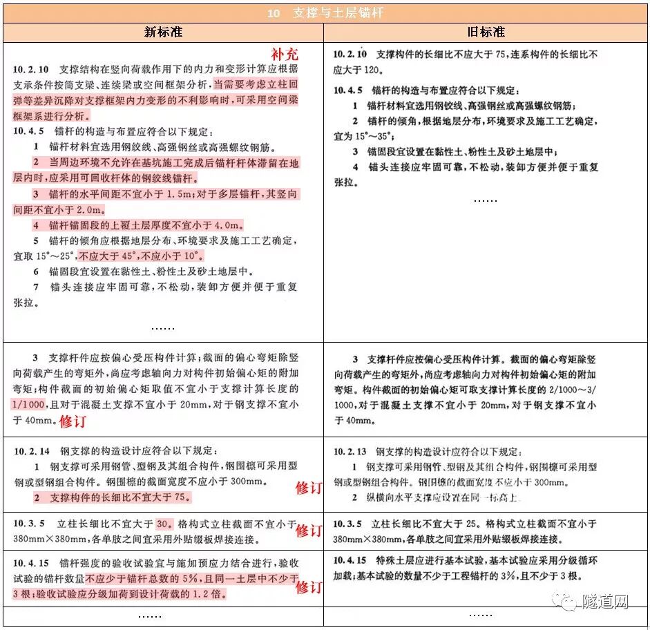

第十章

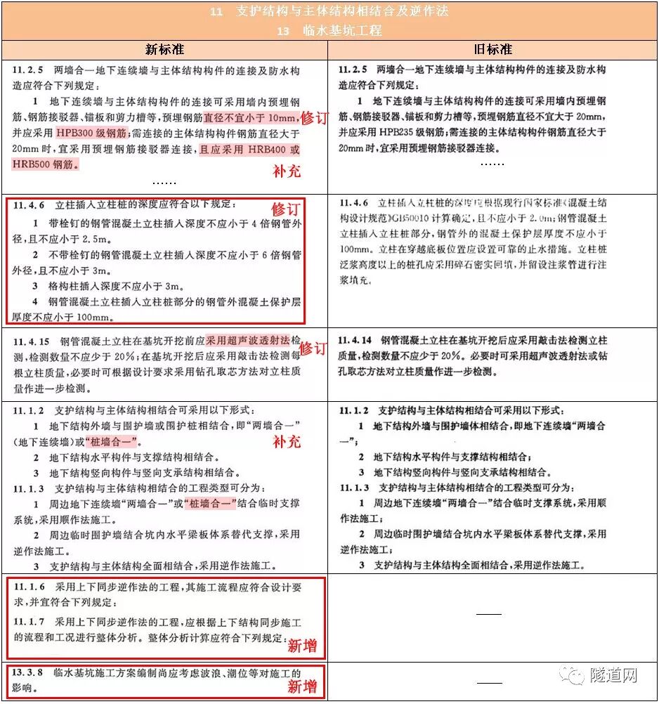

在第十章中,修订10.2.10、10.4.5、10.4.10、10.4.12条,补充调整相关内容及参数;修订10.2.11条第3款:构件截面初始偏心矩调整为不宜小于支撑计算长度的1/1000;修订10.2.14第2款:对钢支撑长细比要求不宜大于75,同时取消对混凝土支撑的长细比不宜大于75的规定;修订10.3.5条:立柱长细比调整为不宜大于30;修订10.1.15条:验收试验的锚杆数量由原来的3%改为5%。在10.2.4、10.2.19条中新增伺服轴力自动补偿系统钢支撑设计与施工内容;在10.2.5、10.2.20条中新增预应力鱼腹式钢支撑的设计与施工内容;在10.4.5条第2款增加可回收式锚杆内容;在10.4.11条新增大直径旋喷锚杆设计和施工等内容。
第十一章与第十三章
在第十一章与十三章中,修订11.2.5、11.3.8(第5款)、11.3.9、11.2.12条,补充和调整相关内容;修订11.4.6条:对立柱插入立柱桩的深度作详细规定;修订11.4.15条:钢管混凝土立柱由原来的敲击法检测改为超声波透射法检测。在11.1.2、11.1.3等7条中新增“桩墙合一”内容的设计、施工和检测;在11.1.6、11.1.7条中新增上下同步逆作法的规定;在13.3.8条中新增临水基坑施工方案编制上考虑波浪、潮位等对施工的影响。

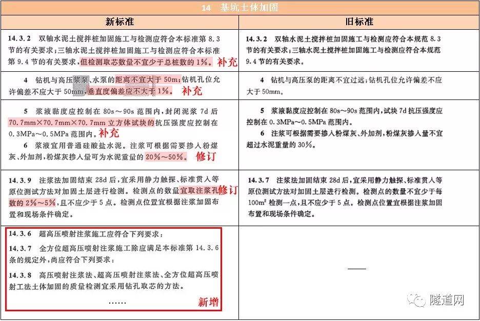

第十四章
在第十四章中,修订14.3.2条:明确三轴水泥土搅拌桩监测取芯数量不宜少于总桩数的1%;修订14.3.4条第4款:明确钻机与高压浆泵、水泵的距离不宜大于50m,补充桩基垂直度偏差控制要求;修订14.3.5条:明确立方体试块的尺寸、粉煤灰参入量调整为水泥重量的20%~50%。在14.1.2、14.2.3、14.2.6等多条中增加超高压喷射注浆和全方位超高压喷射注浆的设计、施工和检测内容。

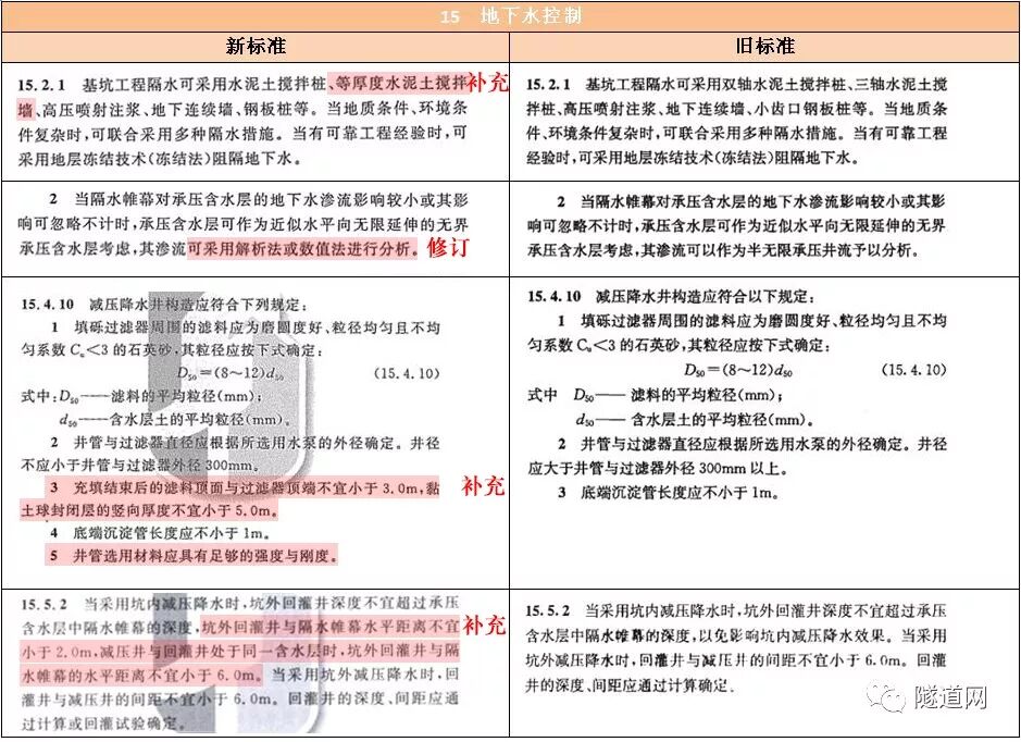

第十五章
在第十五章中,修订15.2.1条:补充隔水帷幕可采用等厚度水泥土搅拌墙;在15.4.2、15.4.5条中删除了电渗井点的相关内容;修订15.4.9条第2款:渗流分析调整为可采用解析法或数值法进行分析;修订15.4.10条第3款补充内容;修订15.5.2条:坑外回灌井与隔水帷幕水平距离;减压井与回灌井的距离作补充规定。

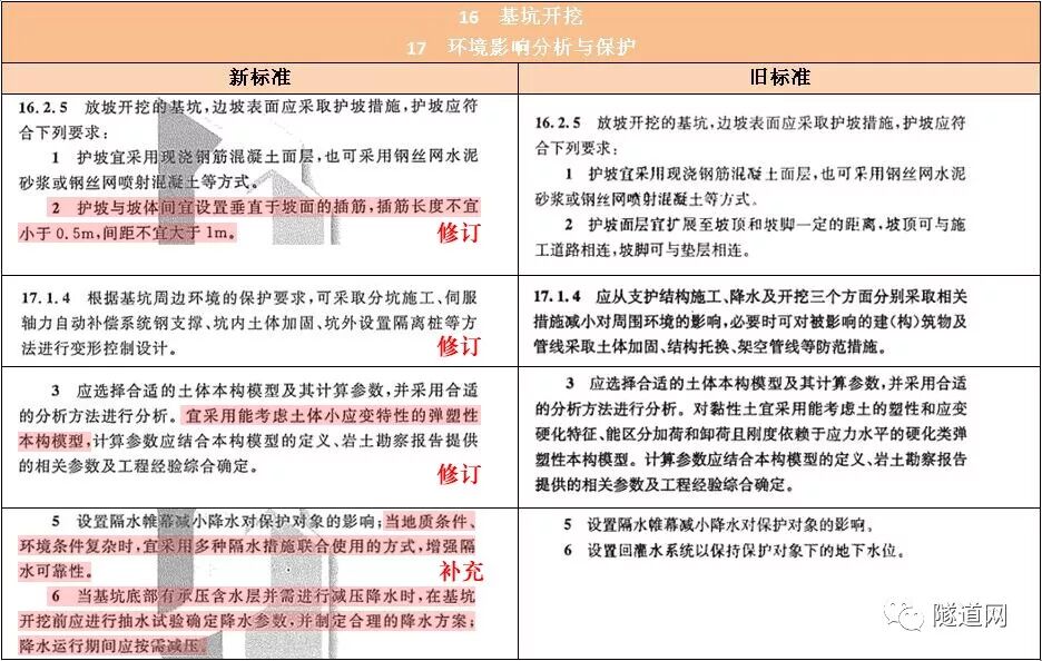

第十六章与第十七章
在第十六章与第十七章中,修订了16.2.5条第2款:补充规定护坡与坡体间设置垂直于坡面的插筋要求;修订了17.1.4条:提出根据基坑周边环境的保护要求,可采取多种方法进行变形控制设计;修订了17.2.4条:采用能考虑土体小应变特性的弹塑性本构模型分析基坑开挖对周边环境的影响;修订17.3.2条第5、6款补充和调整各项内容。
