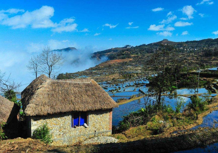

蘑菇房,顾名思义,就是住房状如蘑菇,是云南省红河州元阳县典型哈尼族民居建筑的昵称。有史以来,哈尼人迁徙到哪里,蘑菇房就盖到哪里,遍布哈尼山乡,经长期的发展与改进,现在的蘑菇房既有传统特色又日臻完善,与巍峨的山峰,迷人的云海、多姿的梯田,构成了一幅奇妙的哀牢山壮景。

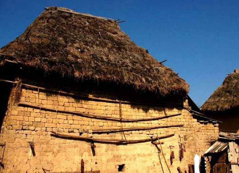

房子为木构架土坯墙建筑,它的墙基用石料或砖块砌成,地上地下各有半米,在其上用夹板将土舂实一段段上移垒成墙,最后屋顶用多重茅草遮盖成四斜面。

正房一侧和厢房顶部建成平顶式,是吸纳了土掌房建筑的优势,符合山区稻作民族晾晒谷物的实际需要。屋顶采用草顶和平顶相互迭加的形式,则是风火楼建筑的屋顶风格,有利于防火和防雨。

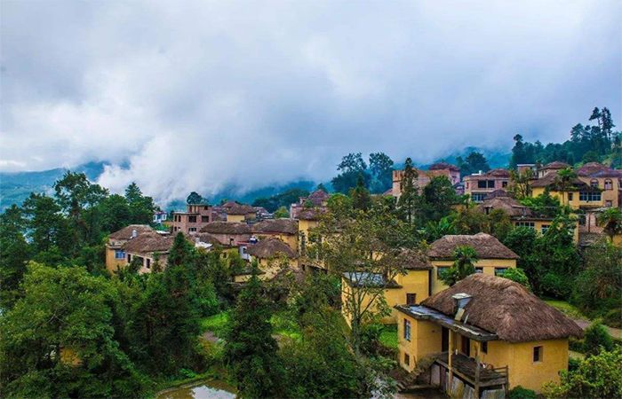

状如蘑菇的房子不只出现在童话里面。哈尼族最大的村寨——云南红河州元阳县的蘑菇房最为典型。大群寨房在山坡上错落有致,宛若巨人国里的一窝蘑菇。电影《无问西东》中跳房子的画面就是取景于这里。

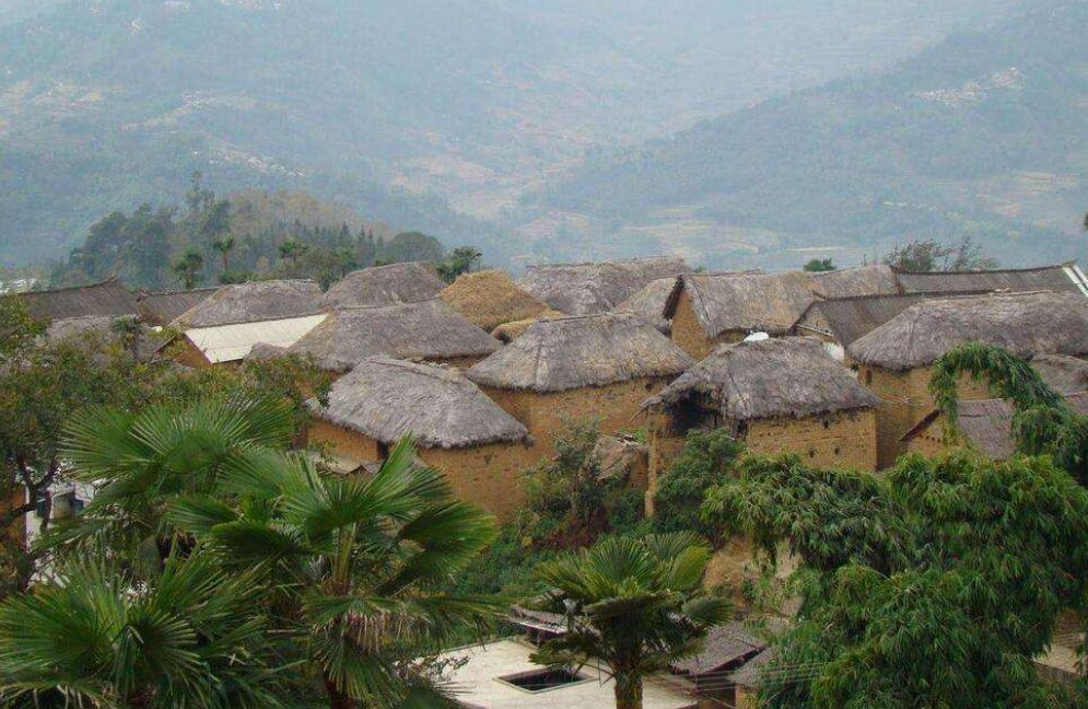

蘑菇房的屋面之间以木梯相连,房子与房子之间则紧密相靠,一户挨着一户,远远望去,就好像山谷中铺排开来的一座长桥。
调皮的孩子可以脚不点地的从空中屋顶,往返于村头与寨脚,欢快跳跃的身影在山里的夕阳下,与大自然融为一体,形成哈尼族村寨的一道温暖的风景。
