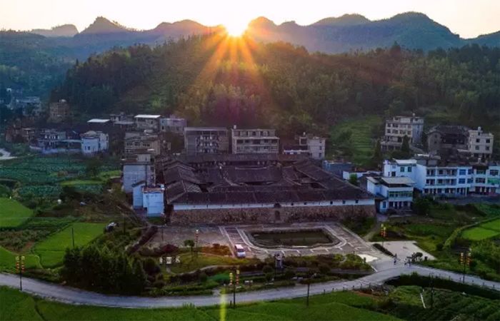

永泰为福建省福州市下辖县,历史上的永泰,处崇山峻岭之中,乃封闭之地,交通闭塞,兵匪猖獗。为了防止战乱、匪患、抗争的侵扰,求家族一方平安。在闽东民居基础上增防御功能,建庄安寨。
作为闽中地区居住与防御功能并重的大型民居,永泰庄寨始于唐朝,兴于明清,有1000多年历史,晚清时期几乎遍及各村镇。
据统计,历史上永泰庄寨总量超过2000座,全县现存较好的庄寨共152座,其中占地面积1000平方米以上的有98座,体量之大,全国罕见。
内为庄、外为寨,文为庄、武为寨,父建庄、子建寨,自己叫庄、别人叫寨,这便是永泰庄寨的本质特点。这些庄寨是集防御、居住、美学等多种建筑功能、建筑元素为一体的宅院。
建筑设计特点

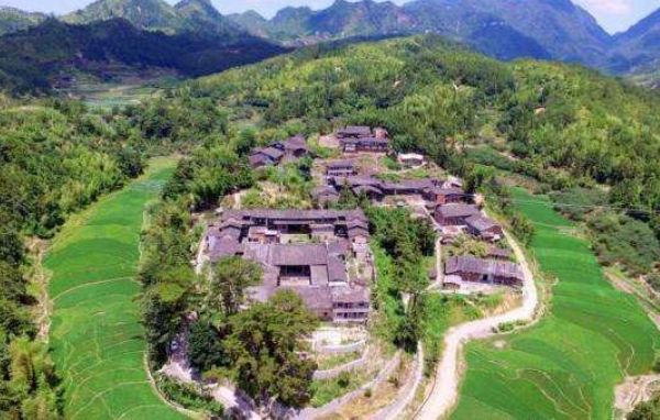

永泰庄寨古建筑群,聚百多人于庄寨之中,生活设施、一应俱全,方便实用。既具防御功能,又具居住功能。以“原生态”的土、木、石结构,以各姓家族创建为特点,单座散建在河边阶地、山间盆地、丘陵的山坡和台地上。
除在防御设施和功能方面与福建土堡有相似之处外,其区别于福建土楼、广西围垦、广东开平碉楼等防御性乡土建筑,是“庄寨一体”又具有历史价值、科学价值和丰富地域文化内涵的乡土建筑遗产。

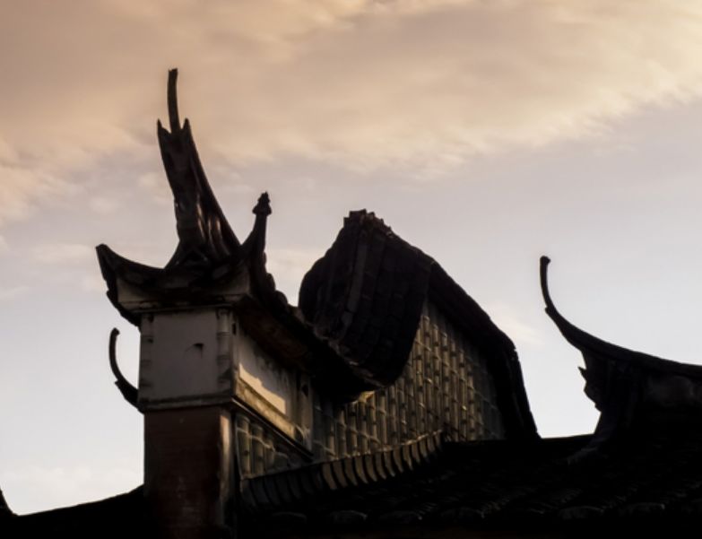

防御性墙体、战略性跑马道,让永泰庄寨变得坚固而万无一失,碉式角楼、框制斗窗、竹制枪孔、注水孔等细节设置凸显全方位的防御功能。在建筑布局中充分吸取中华汉字文化精华,底蕴深厚。有“日”字形、“目”字形、“回”字形、“甲”字形、“册”字形等多种布局形态。

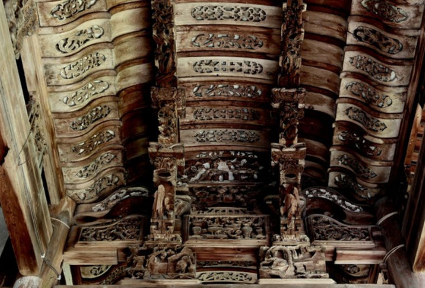

在庄寨的内部设计中,多以本地特有的“清水雕”装饰,不施油彩,保留着原木天然的纹理。随处可见的槅扇门、槛窗都被工匠们细心雕画,有着祥瑞、富贵、太平等美好寓意。
永泰庄寨不仅是南方民居防御建筑的奇葩,也是农耕社会家族聚落生存的记忆,更是传统乡绅文化弥足珍贵的载体。从永泰庄寨,可以看出永泰人文精神之精髓,永泰建筑艺术之高峰,永泰历史文化之缩影。
福建省防御性建筑研究专家李建军表示,永泰庄寨在选址、装饰装修、承重、结构等方面,都体现了古代手工业的科技水平。它们的平面布局,尤其通风、采光、人居环境内外的协调都很讲究,公共空间和居住空间、仓储空间,分配得科学合理。
庄寨布局基本上都主次分明、对称分布,既考虑居住空间,也充分考虑公共空间,能安排婚丧嫁娶、节庆活动,特别还设有书院。由于当时特殊的社会环境,庄寨还都具备防御体系,这些设计都有古朴的科学理念在里面,对当今的城乡规划建设都有参考意义,还可以开阔建筑专业学生的视野。

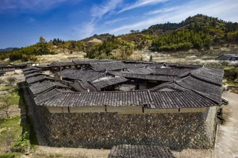

嘉禄庄又叫同安寨,整座寨堡南北长69米,东西宽65米,占地面积3907平方米,建筑面积4020平方米,寨堡四周均用石垒砌,石墙高度为四米,上又添筑高二米坚硬土墙,计高六米,异常壮观。

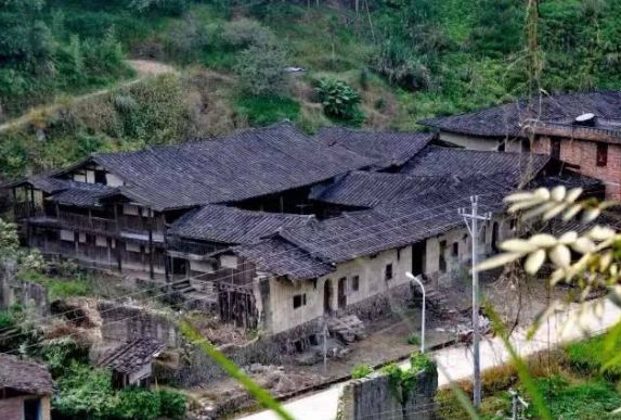

爱荆庄位于同安镇洋尾村,1832开始建造,有5293平方米的面积,外面是以防御为主的建筑。寨墙四周建有走马道,寨堡下面建有地窖,寨内辟有菜地。整座寨堡依山而建,视野开阔。

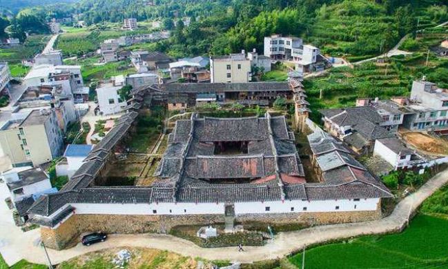

中埔寨又称逢源堡、程德寨、八卦寨,始建于1809年,由林孟美起盖逢源宅后,其子程德围建成。庄寨为三进四落式布局,占地面积约一万平方米。建筑呈中轴线对称布局,由前埕、院井书院、大厅、后座、左右横厝组成,左右各有花厅和花园、正厅后还有二个花台。寨墙由青石垒砌,生土夯筑,设有64个斗形窗和64个隐蔽良好的射击孔。墙内还有一米多宽、绕寨整圈的跑马道。
