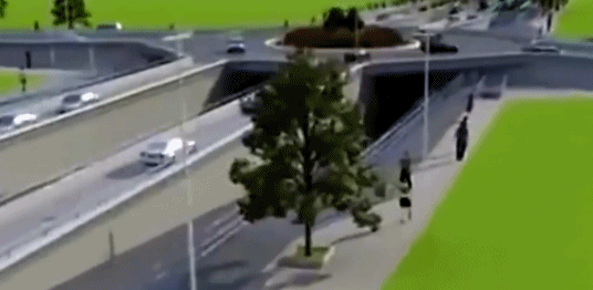

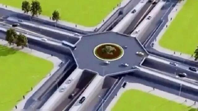

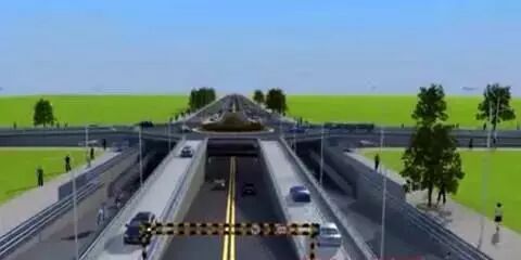

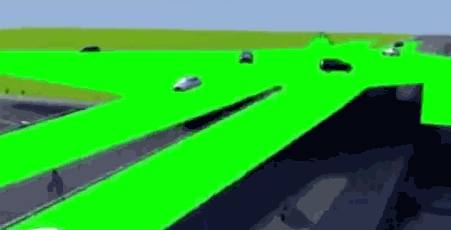

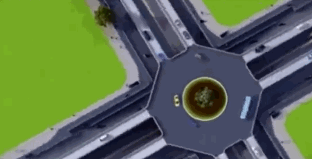

直行立体交叉环岛交通桥
图片这款发明可以将路口的通行效率提高10倍,并获得了专家们的认可,申请到了国家专利。
整座桥分为上、中、下三层,上层为环岛,所有转弯的汽车和大中型汽车从这里走。
图片中层和下层的中间部分是立体交叉的直行车道,非机动车道和人行道在两边。
这样的设计实现了机动车和非机动车、行人的完全分离,直行的车辆互不干扰,也没有红绿灯和转弯车辆的干扰,可以快速有序的通过路口。
而且中层和下层的人行道互相连接,这样极大地方便了行人在中、下层的行动。
图片在提高道路通行能力的同时还能提高安全性,实在是太贴心了。
