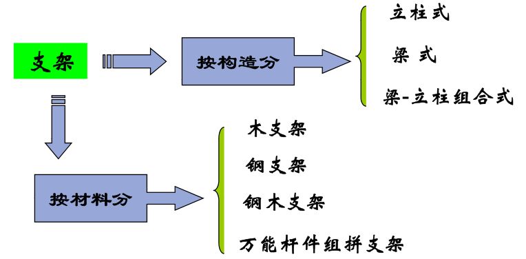

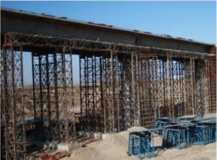

(三)支架类型及构造
就地浇筑混凝土梁桥的上部结构,首先应在桥孔位置搭设支架,以支承模板、新浇筑砼等的自重及施工荷载。
1、立柱式支架
立柱式支架构造简单 , 常用于陆地或不通航的河道,或桥
墩不高的小跨径桥梁 。 其特点是在桥跨下满布支架立柱,模板直接支承在立柱上的方木或者型钢上。
支架构成
排架+ 纵梁等构件
Φ48 ×3.5mm的钢管搭设

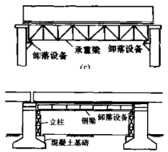

2、梁式支架

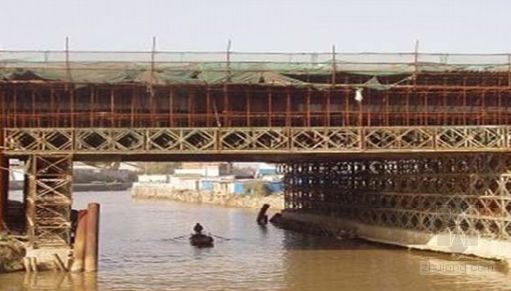

梁式支架则是在两端设立柱 , 上方设承重梁 , 模板直接支承在承重梁上。依其跨径可采用工字钢、钢板梁、钢桁梁和贝雷梁作为承重梁,梁可以支承在墩旁支架上 , 也可支承在桥墩上预留的托架或在桥墩处临时设置的横梁上。

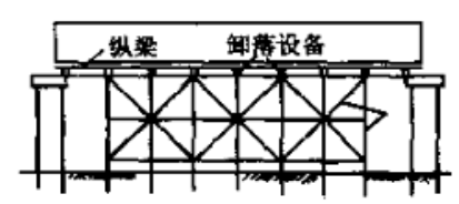

3、梁-立柱组合支架
当梁式支架跨度较大时 , 在跨的中间增设几个立柱 , 梁支承在多个立柱或临时墩上而形成多跨梁柱式支架。通常在大跨径桥上使用。

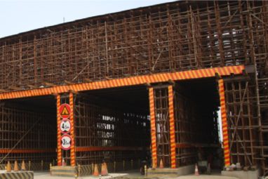

4、门式支架
现浇梁上跨既有道路 , 当采用立柱式支架时 , 须设置满足道路通行 ( 人行或车行)净空要求的门式支架以保证施工期间既有道路的通畅。
门式支架在构造上采用梁式支架 ( 单跨结构 ) 或梁柱式支架(多跨结构)。
车行道上的门式支架还需设计防撞设施、警示装置等附属设施。

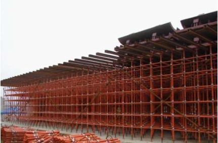

(四)常用设备

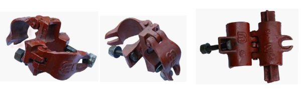

1、钢管扣件式支架
由钢管、扣件和可调托撑等组拼而成
可调托撑
可调托撑分为底托和顶撑 ,分别设置在支架钢管顶部和底部。一方面作为支架与模板分配梁及地基的连接构件;另一方面,在一定范围内具有调节高差作用。

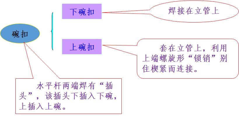

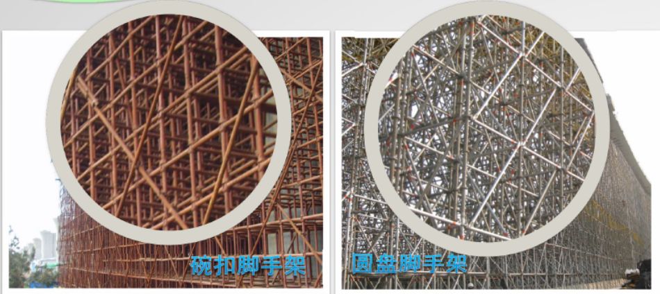

2、碗扣式支架
由碗扣接口 、 立杆 、 横杆 、 顶杆及可调托撑等组拼而成。

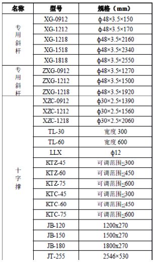

WDJ碗扣式支架模数
其由立杆、横杆、斜杆、可调托撑等组拼而成,各构配件模数如表。
  • 碗扣支架一般要求
碗扣架钢管规格为Φ48×3.5mm,壁厚应为3.5-3.75mm
可调底座底板的钢板厚度不得小于6mm,可调托撑钢板厚度不得小于5mm。
可调底座及可调托撑丝杆与调节螺母啮合长度不得少于6扣,插入立杆内的长度不得小于150mm,顶托、底托伸出量控制在30cm以内为宜。
纵向扫地杆距立杆底部不宜大于200mm
通过纵、横向通常水平杆及剪刀撑的搭设保障支架的整体性。

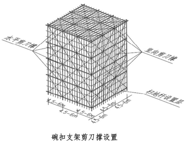

4排及以上立柱的模板支架应按下列规定设置竖向和水平剪刀撑:
(1)模扳支架外围在外侧立面整个长度和高度上连续设置剪刀撑;支架内部中间每隔5—6根立杆或5—7m应在纵、横向的整个长度和高度上分别连续设置剪刀撑。
(2)当模板支架高度大于8m(包括8m)时,除应在其底部、顶部设置水平剪刀撑外;还应在模板支架中间的竖向剪刀撑的顶部平面内设置水平剪刀撑。4排以下立杆的模板支架,应在外围纵向外侧立面整个长度和高度上连续设置竖向剪刀撑;模板支架外围横向外侧立面(即两端外立面)和沿纵向每隔4根立杆从下至上设置一道连续的竖向剪刀撑;当设置剪刀撑有困难时,可采用之字斜杆支撑。
剪刀撑与地面的夹角应控制在45~60度范围内。

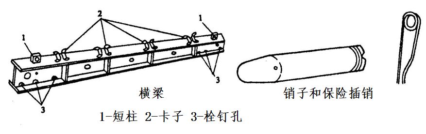

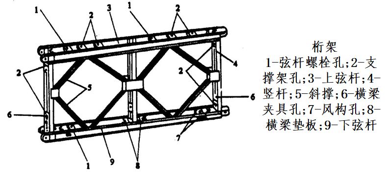

3、贝雷梁
也称贝雷片 、 贝雷架 , 其每一片桁架片形式相同 , 通过销子或螺栓接长 ,适用于不同长度及荷载的临时承重结构,常用作门式支架、梁式支架、梁柱式支架的纵梁。

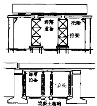

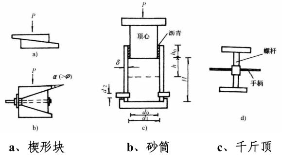

6、卸落设备
卸落设备用于将模板松动 、 下落一定距离 , 以便拆除模板 。满堂支架法中顶托即为卸落设备,梁式、梁柱式支架中常常在支墩顶部设置如下卸落设备。

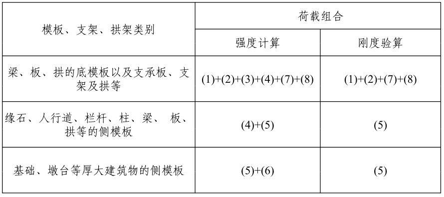

(三)设计荷载
1、计算模板、支架和拱架时,应考虑下列荷载并按表2-3进行荷载组合。
(1)模板、支架和拱架自重;
(2)新浇筑混凝土、钢筋、预应力筋或其他圬工结构物的重力;
(3)施工人员、施工设备及施工材料等荷载;
(4)振捣混凝土时产生的振动荷载;
(5) 新浇筑混凝土对侧面模板的压力;
(6)倾倒混凝土时产生的水平冲击荷载;
(7) 设于水中的指甲所承受的水流压力、波浪力、流冰压力、船只及其他漂浮
物的撞击力;
(8) 其他可能产生的荷载,如风荷载、雪荷载、冬季保温设施荷载等。
2、钢、木模板,支架及拱架的设计,可按《公路桥涵钢结构及木结构设计规范》(JTJ025)的有关规定执行。
3、计算模板、支架和拱架的强度和稳定性时,应考虑作用在模板、支架和拱架上的风力。设于水中的支架,尚应考虑水流压力、流冰压力和船只漂流物等冲击力荷载。

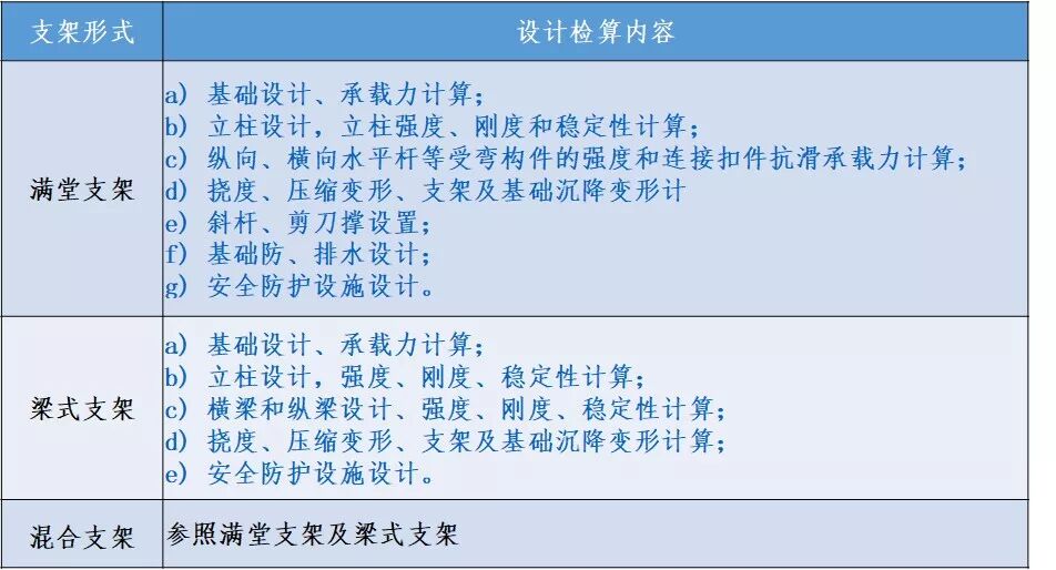

(四)设计计算内容
1、根据梁板结构平面图,绘制模板支撑架立杆平面布置图;
2、绘制架体顶部梁板结构及顶杆剖面图;
3、面板、次楞和主楞等受弯构件计算;
4、计算最不利单肢立杆轴向力及承载力;
5、 绘制架体风荷载结构计算简图,架体倾覆验算
6、 斜杆扣件连接强度验算;
7、 地基承载力验算。
