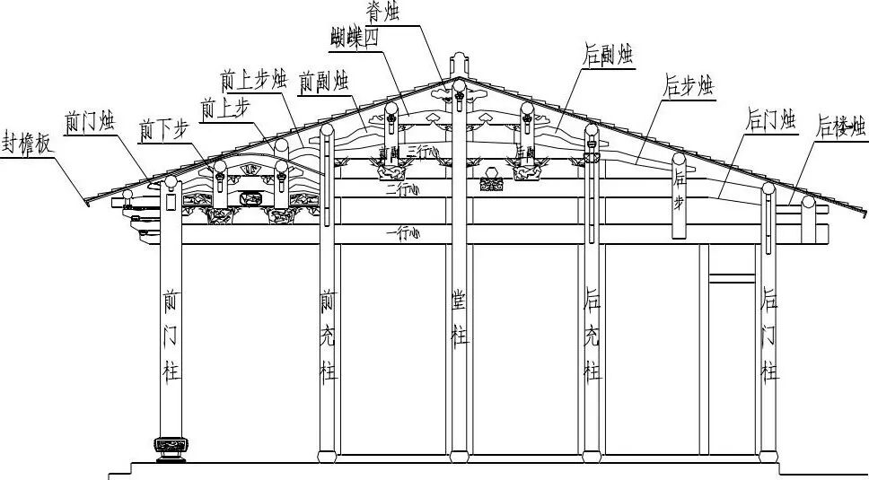

横向(进深方向)结构是穿斗式结构的核心。横向的榀梁结构在福州地区称为“扇”,扇是由扁方形的穿枋将不同高度立柱串成片的支撑结构,同时可以安装灰墙用于分割室内空间。根据屋子的深度,通常扇面由五或七根立柱构成,称为“进深五柱”、“进深七柱”。多组基本结构相同的扇面平行排列,构成不同的开间布局,民间有“四扇三”、“六扇五”的说法。
立柱

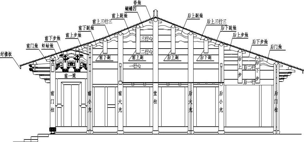

穿斗式构架的立柱,以中间堂柱为界,往两边为“充柱”、“门柱”。根据进深,还安装有不落地的蜀柱,称为“矮筒”,按位置不同,又称为“副柱”、“步柱”等。在七柱构架中,又根据进深,排布不同数量的“矮筒”,可分为“七柱全缝”与“七柱半缝”结构。福州木构建筑的桁(檩,檐口的檩木称为“”)间距约为100-120cm左右,这个距离有利于椽板适度弯曲,且足够承载瓦片的重量,因此步架间距也必须调整在100-120cm之间。“七柱全缝”的构架属于完整的七柱进深结构,适合营造大体量的建筑,因此也具有相对高的等级身份,而“七柱半缝”则是在仅有五柱进深体量的建筑中排入七柱构架,以提升所谓的等级身份。全缝的构架在堂柱和大充柱之间以及在大充柱和小充柱之间均立有副柱,而半缝的构架仅在堂柱和大充柱之间立有副柱,在充柱与门柱之间一般立有两根不落地的步柱,形成密集的柱网结构,虽然达到排布七柱进深的目的,但较浪费木材。也有的建筑,明间、次间的架构稍有不同,明间使用全套的构架,次间则进行减柱,以达到省料的目的。如三坊七巷麒麟弄3号,一进明间用“七柱半缝”构架,次间则将前大充改成矮筒,成为六柱。

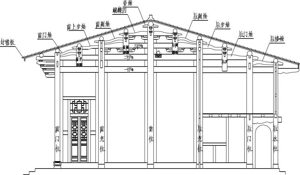

一个榀架的立柱数量为奇数,以五、七居多,在门头房或小型结构中也用三柱的,在一些大型寺庙中,为安排下三世佛、两侧罗汉、周圈回廊以及殿内通道而设立九开间,与此相适应的进深立柱也要达到九柱。九柱榀架在前后的小充柱与前后门柱之间分设又小充柱(图2-5)。

在带前廊檐的缝架中,前步柱成为卷棚轩廊的支撑结构,而后小充与后门柱之间的后步柱则同时跨在后行上,在比较讲究的建筑中,厅堂的后小充与后门柱之间也做卷棚,后步柱则成为卷棚轩廊的支撑结构。
除前廊外,立柱的两侧均做抱框,称为“贴翅”。因杉木自下而上树径缩小,为保证门扇开合,安装灰板壁,均需制作“贴翅”使框内平面周正。
有的建筑的前后檐使用垂柱托檐檩,这种垂柱称为“悬充”,一般在前檐悬充下部雕刻花篮、金瓜鼠、人物等造型。带阁楼建筑的走马廊悬于门柱之外,走马廊装有“水柱”,水柱不落地,底部倒悬莲花柱头,也有落地的,成为廊柱,但不计入“五柱”或“七柱”。

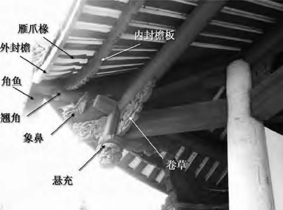

挑檐是福州传统建筑极具地方特色的结构形式(图6)。挑檐是穿木在檐口的延伸,可分为两大类,一类是挑檐斗,一般通过三跳丁头接二行穿门柱出的二行尾承檐檩;一类是悬充挑檐,穿出门柱的二行尾前端落一悬充,悬充上承檐檩。民国时期的挑檐,还出现一种檐口伸的较长,因支撑距离较远,容易下垂,故需二行尾直接承封檐板。封檐板的尺寸和椽板差不多,但较大体量建筑的封檐板有使用到封檐椽,这样的檐口称为硬檐,与使用封檐板的软檐有所区别。在寺庙建筑中,还使用飞椽,安装里外双重封檐板。飞椽底部常做竹节、蝠磬、如意等雕刻,做竹节雕刻时形似雁爪,故这种飞椽又称为“雁爪椽”。
图6 各类挑檐示意图

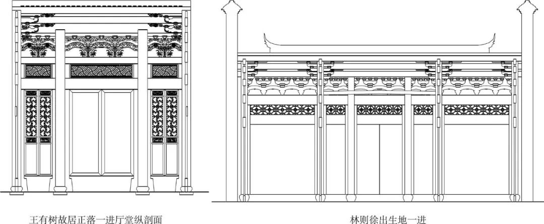

纵向(面阔方向)结构将多个扇面并联在一起,形成完整的结构空间。除了檩木连接外,在厅堂或次稍间敞廊的前门柱、前充柱、后充柱及后门柱,均有纵向的枋木相连,而次间、稍间的厢房中则只有门窗之上的枋木相连。厅堂及敞廊枋木,是福州传统建筑中装饰的重点。
檩木
檩木,在福州古建筑中称为“桁”,檐口的檩木又称为“橑”。桁或橑下类似随梁枋的方木或者替木都被称为“桁机”或者“橑机”。门翅也可以称为“门机”。“桁”不但是屋面的承重构件,还是扇面的重要连接件。密集的桁将各种柱的顶部连接成一体,构成完整的建筑空间(图7)。
图7 闽侯黄觉民故居前部纵向连接枋
楣

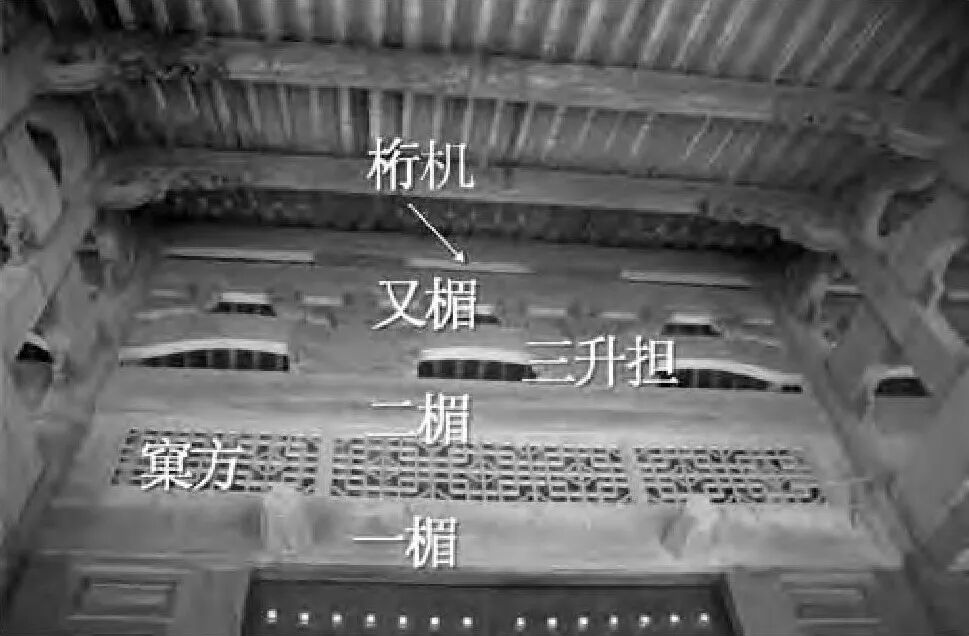

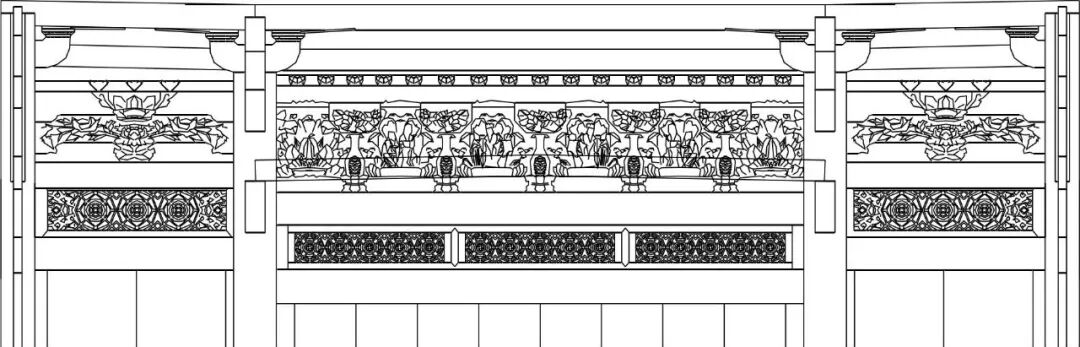

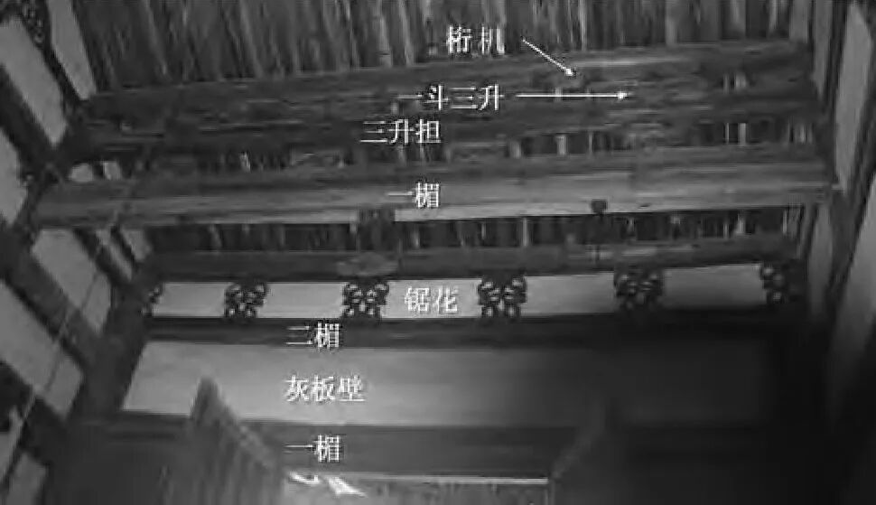

前门柱的纵向连接檐枋的最下一根称为“一楣”,截面做长方形(截面12-16×30-40cm)或圆形(直径约20-30cm)。五柱缝架或者前檐口较低矮的建筑的一楣,上部不安装装饰构件;七柱缝架的一楣,上部一般承接一斗三升的装饰件;有的一楣两端下曲而中央略为凸起,形似长弓。楣一般与其他部件一起组成一套完整的纵向连接体系(图8)。这样的连接体系可分两种:
(1)自大楣而上形成封闭的墙堵:前充柱与卷棚廊“回头水”(与大屋面方向相反的卷棚屋面)相接处的纵向连接构件由一组楣、锯花等构成。自下而上依次为一楣、灰板壁、二楣、锯花、桁机、桁木组成。其中灰板壁为木骨竹(或苇杆)筋黄泥底白灰面;锯花为木板刻花,以白灰填凹地以突出雕刻图案。
(2)非封闭的牌楼面:五柱平廊扇的前充柱和与七柱前大充的连接枋,大楣或二楣上承接三升担(倒人字弯枋)与一斗三升,形成一个牌楼面。后充柱的连接枋也有类似的牌楼面,与屏门上的“窠方”(镂空格心)等构成一组丰富的立面。后牌楼面的屏柱上还插有“插把”做装饰(图9)。
图8 福州孔庙仪门牌楼面
图9 福州民居各类屏门牌楼面
屏门结构
屏门是民居中重要的部分。屏门由插屏柱、门扇,以及上部的牌楼面组成,其中屏柱不起结构支撑作用,其上的大楣、三升担等还是做为纵向的结构连接件。七柱半缝或五柱的结构中,屏门位于后大充或后充柱之间,与前充柱牌楼面的连接作用差不多,但构件上多了许多雕刻装饰。七柱全缝结构的屏柱,分布在后小充柱和后大充柱间,共有四根。从平面上看,屏门和立柱构成的立面,形成凸字形的结构;后屏柱与前屏柱之间开小门,方便进出前后厅,这样的厅堂称为“进屏厅”(图10、11)。

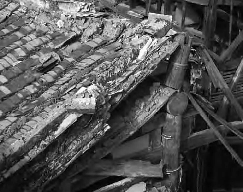

为了使屋面正脊呈现优美的曲线,福州民居建筑的不同扇面结构还有“超扇”的做法,意指从厅堂开始,两侧次稍间每个扇面桁木均做提升,这种柱升高在较大的开间建筑中很常见。每间超扇一般为一寸,也有根据屋面的坡度调整为二寸或三寸。超扇一般从二行灰板壁开始,逐层调整。面阔较大的建筑,如果屋脊完全水平,在近大远小的透视作用下,会给你感觉两侧屋面塌陷,柱升高主要是给人感觉屋面的水平视觉效果。
由于超扇做法不能将屋面抬升太高,在体量更大的寺庙屋面需要更大的屋面曲线弧度,桁木的提升已不满足超扇的需要,就在靠墙的脊柱上再接一个矮柱,做斜型的檩木,铺椽望板,形成一个三角形的屋面,形似鲎壳罩在屋脊的两端,这种假屋面被称为“鲎壳”(图12)。
图12 鲎壳做法
福州民居穿斗建筑的屋面是呈现微凹形的双坡面。柱网位置根据地形及居住使用需求排布好后,就要进行“算水”,以确定屋面的高度与曲线。“算水”时,先确定堂柱的高度,然后进行加水。在福州的木工口诀中,有一句“斜水加三三”,意指每丈进深,垂直高度加三尺三,这样椽板与地面的角度约为18°,由此可以决定门柱的高度。接着对部分桁木进行适当的“加小水”和“减水”,使屋面呈现优美的微凹曲线,小充柱或者充柱是减水最多的地方,最多可以减水到八寸到一尺。一般而言,充柱和后步柱的斜度要大于步柱之间的斜度,堂柱大充间的斜度也大于大小充柱之间的斜度,这样有利于屋面排水顺畅。而门柱到檐口的屋面则开始向下压,其斜度小于门柱和步柱之间的斜度,有利于雨水的快速溅落。“斜水加三三”并不是绝对的,明代的屋面一般较缓,大致为加三,清后期屋面则较陡,大致加三五等,在亭子等建筑的屋面,甚至加六,以形成攒尖顶。

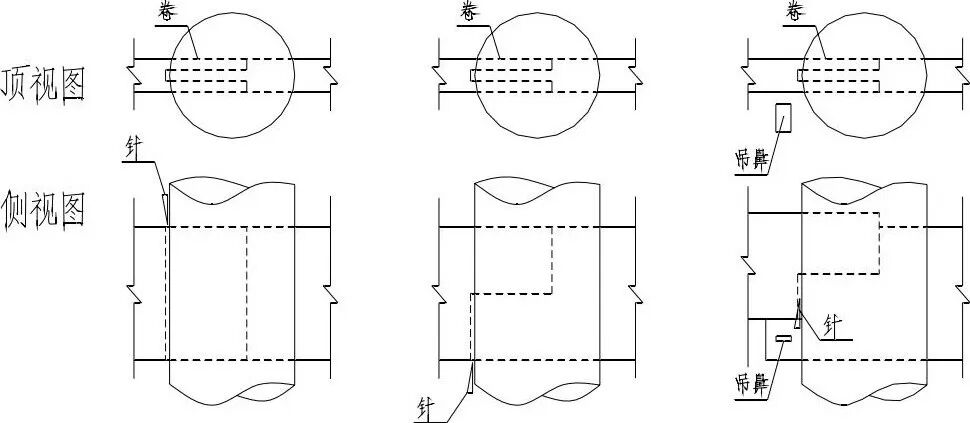

穿木在柱内搭接,一般使用“针卷”的做法。穿木使用“卷”的形式进行拼接,即两个穿木做成凹凸形状,在柱内拼合,但凹口留出一点在柱外,用“针”(木楔子)敲入,将穿木契合牢固。“针卷”做法有三种类型。一种是简单的针卷,一种是上下互为针卷;这两种都适用于穿木不是很大的民居。还有一种是带吊鼻的针卷,适用于穿木巨大的寺庙建筑,这里的穿木并不在同平面上,可以使用防止拔榫的吊鼻。针的位置根据凹口方向可上可下(图16)。
图16 穿木搭接做法

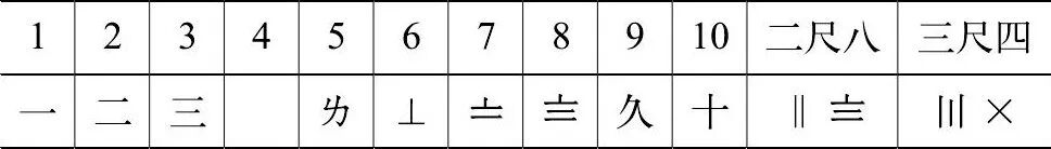

福州地区的一个木工尺合30公分,大木工匠采用的尺子一般是自己制作的曲尺,大曲尺长边2尺,短边1尺,而小的曲尺则大小不等。木工的尺寸数字记号与汉字的数字文字不同,有自己的独特的写法(表1)。
表1 福州地区木工数字记号对照表
一个木工工场,以大木工匠的曲尺为准。大木工匠,被称为“呼橹”,做为整座建筑的总设计师,根据场地的大小排布柱网结构,规划建筑的形制,并进行“水篙”的制作,配合口口相传的木工口诀,就可以进行整座建筑的设计,不需绘制图纸。“水篙”是一根细长的木杆,状似竹篙。水篙一般采用整根福衫制作,与四面刨平,与堂柱等长。大木工匠用墨线在其四面自上而下绘制各种符号,以标记各个构件的位置以及穿插关系、尺寸限定等,而其他工匠则根据“水篙”所画的尺寸加工构件并安装建设。一般一个相对的榀架画各个面的记号,如明间榀架画一个面,次间榀架画一个面,七开间的榀架只需画三个面,剩下一个面绘其他的构件记号作为补充。有的大木工匠会少画一些面,而将榀架的变化记在头脑中,在加工构件时进行少许的调整。也有的大木工匠在画三开间的水篙时,只取平滑的椽板正反面做标志。
水篙上标志的主要是柱与柱之间横向连接的穿枋包括行木、烛仔、蝴蝶四等的位置关系,符号的大小与实际木构件的加工尺寸相同。标志符号在水篙上呈列状分布,堂柱两侧的穿枋画在中间,两侧依据分别绘制副柱、充柱等的穿枋卯口的位置。穿枋卯口位置的符号用Ⅰ(长工形)来表示,在穿枋符号上方,有一些小的斜线标志,如/(单条短斜线)表示该穿枋处于落地柱上,//(双条短斜线)表示该穿枋处于矮筒上。

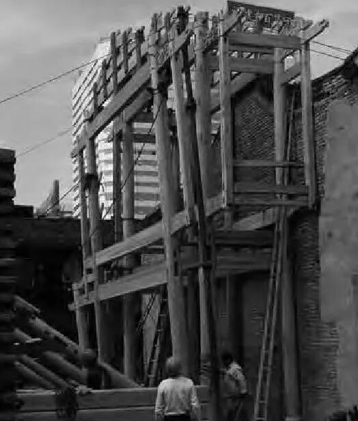

穿斗式构架建筑施工便捷,建造时先在地面上拼装进深方向的整榀屋架,然后用拉绳将其竖立起来,称为“起扇”,再自下而上安装面阔方向的楣等构件。如果是减柱的榀架,在完成整个屋架安装之前,其结构相对松垮,为保证其安全,一般用整根的木材将其临时钉牢,安装后再拆除临时结构。对于带石柱或者带转角屋面的翘角结构,一般先在地面拼装除石柱或翘角结构的榀架,竖立起来后再将其他结构安装到位。如果空间不足,可以将各榀屋架都归自一侧竖起,之后再抬到相应的位置(图17、18)。起扇在民间也成为上梁仪式的代名词(未完待续)。
图17 穿斗式整榀屋架安装
图18 楣的安装
