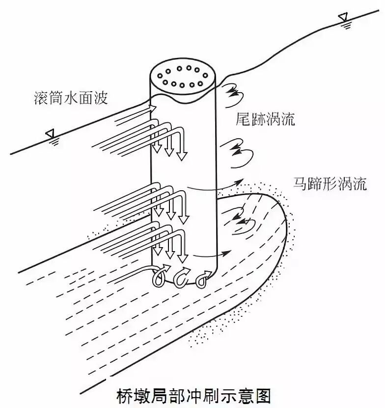

6、桥下冲刷
冲刷计算的目的是确定桥下最大冲刷深度,确定桥梁基础最浅埋深。
桥梁墩台冲刷包括河床自然演变冲刷、一般冲刷和局部冲刷三部分。在确定基础埋深时,应根据桥位河段情况,取其不利组合作为基础埋深的依据。

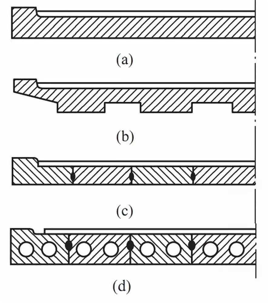

板桥
1)实心板
特点:形状简单、施工方便、建筑高度小、结构整体刚度大;不经济、自重大
适用:小跨度桥梁跨径<8m,梁高0.16-0.36m
2)空心板
特点:较实心板复杂、建筑高度小、结构整体刚度大;板内需配制钢筋
适用:小跨度桥梁跨径6-13m,梁高0.4-0.8m
预应力:跨径13-20m,梁高0.4-0.85m

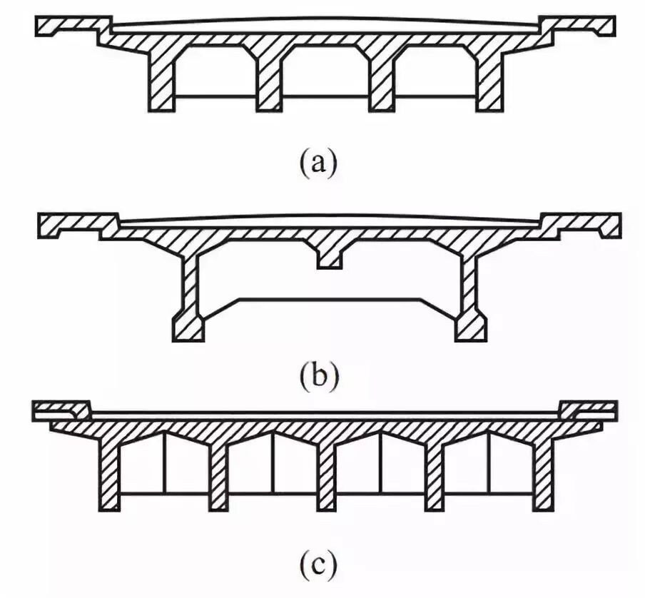

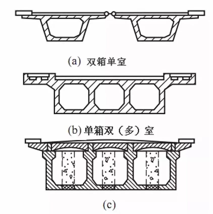

箱型梁桥
特点:抗弯惯矩大、抗扭刚度大、受力比较均匀、施工或者运输时稳定性好
适用:大跨度桥梁

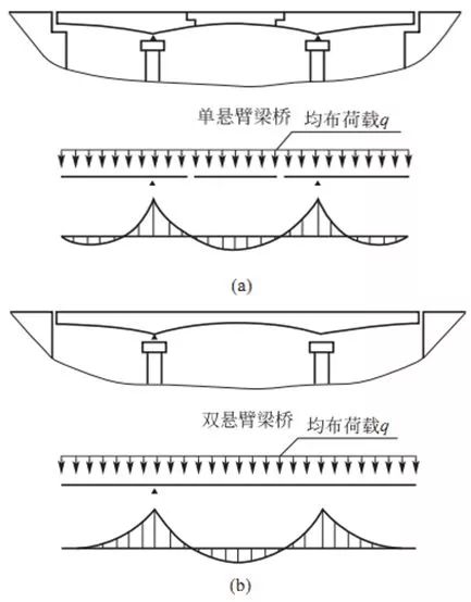

悬臂梁桥
静定结构:基础不均匀沉降不会造成附加应力产生
受力:悬臂梁端负弯矩的产生,减小跨中正弯矩,减少跨中建筑高度

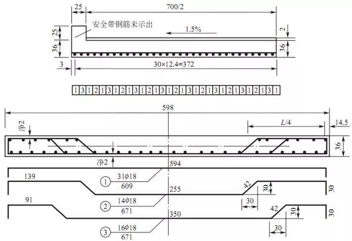

整体式简支板桥一般均采用等厚度板,它具有整体性能好,横向刚度大,而且易于浇筑各种形状的优点,常用于跨径4-8m或外形不规则的桥梁,常采用整体现浇的施工方法。
整体式简支板桥的跨径通常与板宽相差不大,在车辆荷载作用下处于双向受力状态。荷载位于桥中线时,板内产生正弯矩,荷载位于板两边时,板内可能产生负弯矩。针对这些受力特点,除了配置纵向受力钢筋,板内还设置垂直于主钢筋的横向分布钢筋,在板的顶部配置适当的横向钢筋。
在板中间的2/3范围内按计算需要量进行配筋,在两侧各1/6的范围内应比中间的计算需要量增加15%。
主筋直径>10mm,间距<20cm,在整体式板的主拉应力下,按计算不需要设置弯起钢筋,但习惯上仍然将一部分主钢筋弯起。通过支点的不弯起钢筋,每米板宽内不少于3根,截面积不少于主筋的1/4,弯起钢筋的弯起角度为30°或45°,弯起的位置为1/6-1/4跨径处。与板边缘间的净距应小于3cm。
分布钢筋,直径>8mm,间距<20cm,同时在单位长度板宽内的截面积应不小于板的截面面积的0.1%。与板边缘间的净距应小于15mm。
如图所示标准跨径6m的钢筋混凝土整体式简支板桥构造。行车道宽7m,两边设0.25m的安全带,计算跨径为5.69m,净跨径为5.40m,板厚为36m,纵向主钢筋用直径18mm的HRB335钢筋,分布钢筋用直径,10mm的R235钢筋。桥跨结构的混凝土强度等级为C20。

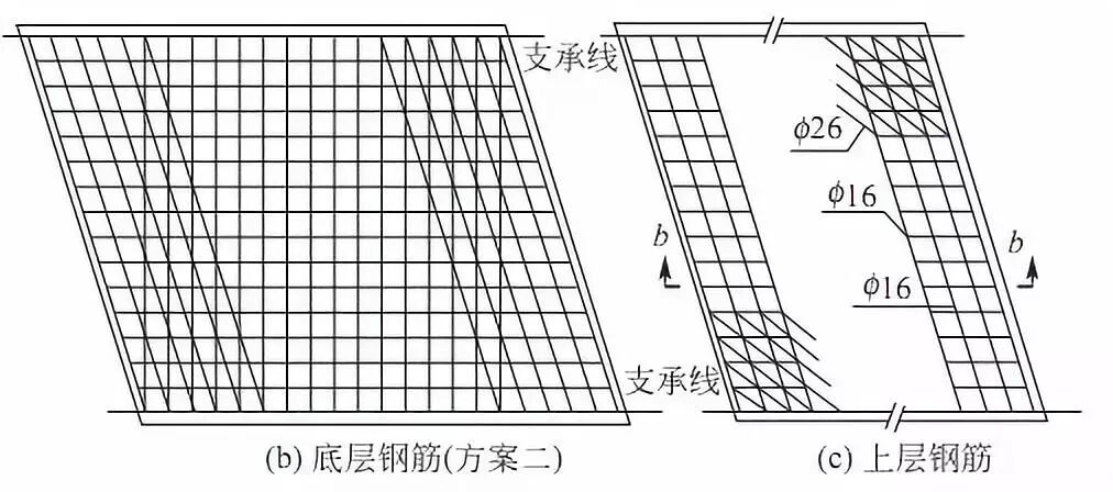

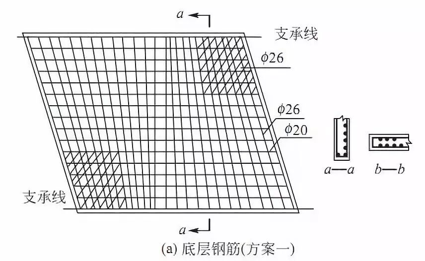

3、斜交板桥的受力特点与构造
受力特点

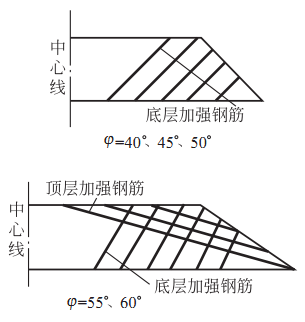

1)整体式斜交板桥
(a)图按主弯矩方向的变化配置主筋,其分布钢筋则与支承边平行,根据钝角处有较大的反力和负弯矩的特性,在钝角处约1/5跨径的范围内应配置加强钢筋。
(b)在两钝角角点之间的范围内,主钢筋方向与支承边垂直,在靠近自由边处主钢筋则沿斜跨径方向布置,直至与中间部分主钢筋完全衔接为止,其横向分布钢筋与支承边平行。其余钢筋的配置仍与第一种方案相同。

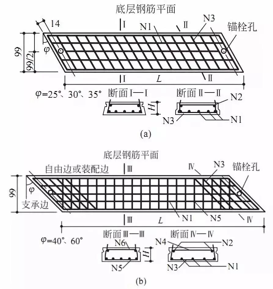

2)装配式斜交板桥
主钢筋沿斜跨径方向配置,分布钢筋在钝角角点之间的范围内与主钢筋垂直,在靠近支承边附近,其布置方向则与支承边平行。
装配式钢筋混凝土斜板上部构造标准图中,斜跨跨径为3m、4m、5m、6m。斜交角分 25°、30°、35°、40°、45°、50°、55°、60°等,预制板在垂直于行车方向的板宽为99cm,板厚20-48cm。
钢筋布置方式
第一种方案:当斜交角为25-35° 时,主钢筋沿斜跨方向布置,分布钢筋按平行于支承边方向布置。
第二种方案:钢筋布置同前页方案。

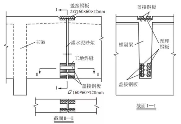

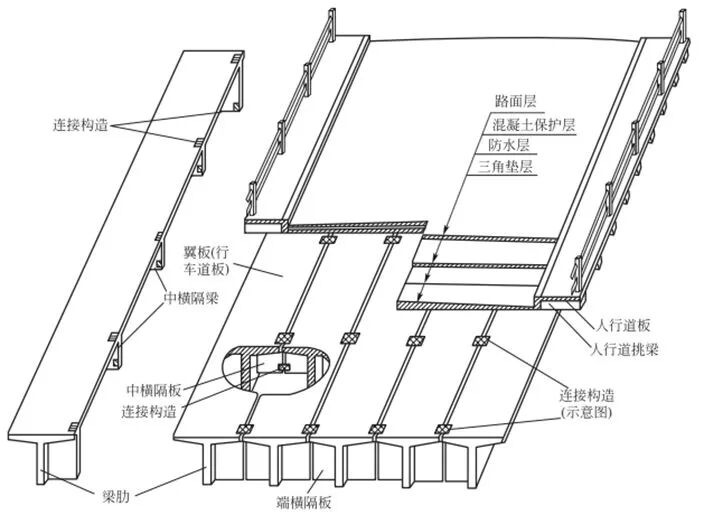

横隔梁
横隔梁的箍筋是抗剪的,在横隔梁顶部翼板内和靠近下部边缘的两侧均埋有焊接钢板A和B,焊接钢板则与横隔梁的受力钢筋焊接在一起做成安装骨架,当T梁安装就位后,即在横隔梁的预埋钢板上再加焊接钢板使连成整体。
横向联结

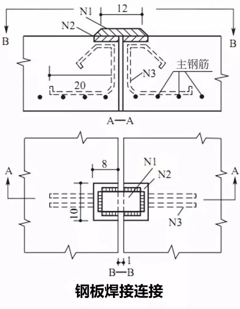

钢板式连接
上缘接头钢板设在T梁翼板上,下缘接头钢板设在横梁梁肋的两侧,焊接钢板预先与横隔梁的受力钢筋焊接在一起做成安装骨架,当T梁安装就位后,即可在横隔梁的预埋钢板上再加焊接钢盖板使连成整体。

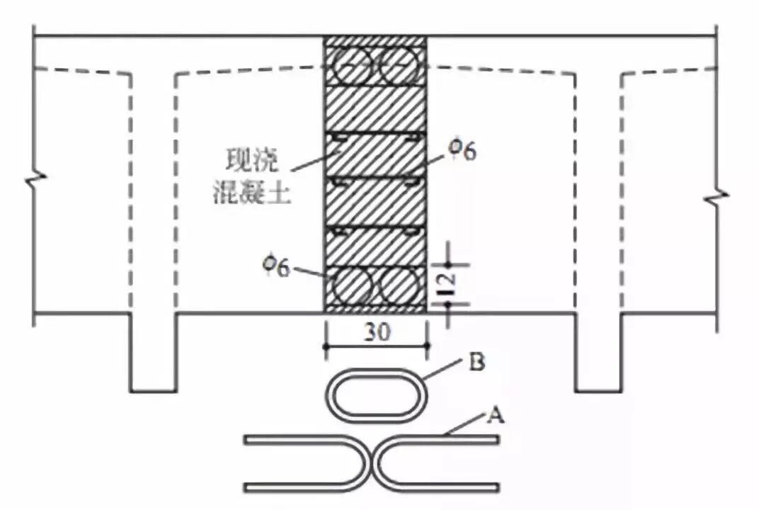

扣环式接头
横隔梁在预制时在接缝处伸出钢筋扣环A,在相邻构件的扣环两侧再安装上腰圆形的接头扣环B,在形成的圆环内插入短分布筋后就现浇混凝土封闭接缝,接缝宽度为0.2-0.5m。

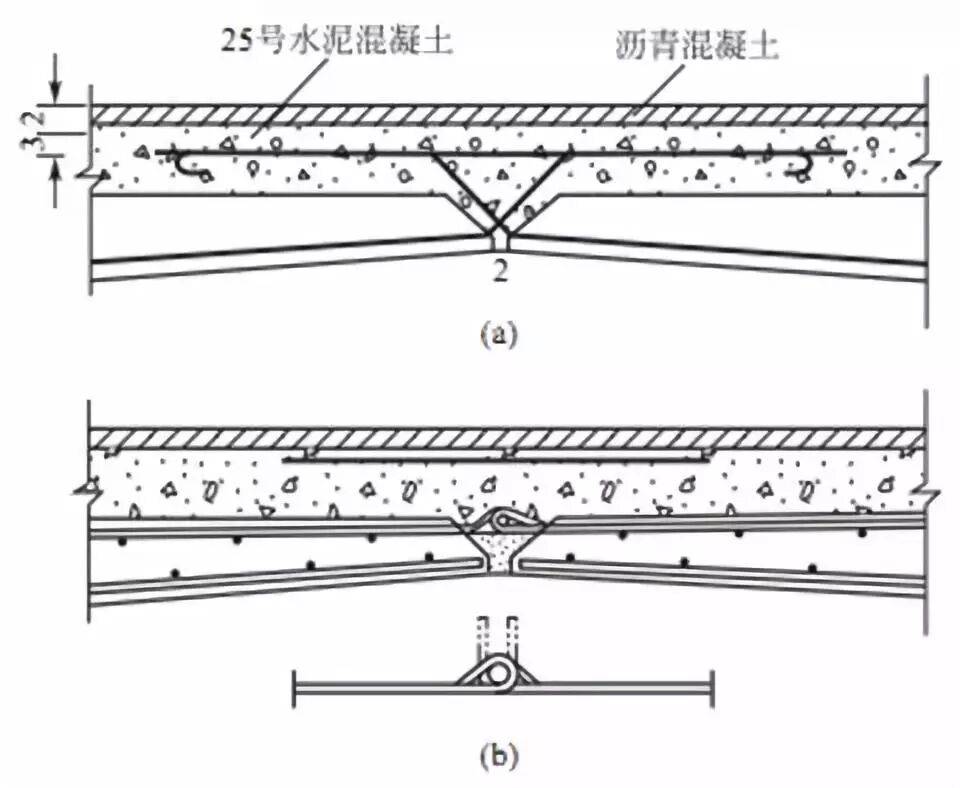

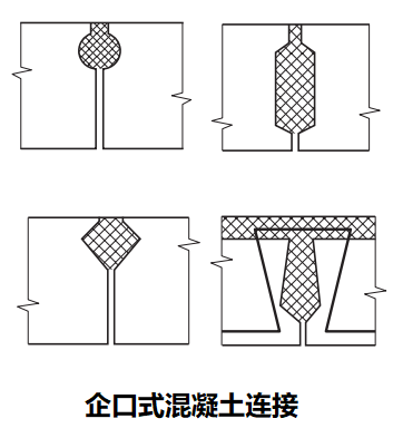

企口铰接式接头
主翼板内伸出连接钢筋,交叉弯制后在接缝处再放局部的钢筋网,并将它们浇筑在桥面混凝土铺装层内,或者可将翼板的顶层钢筋伸出,并弯转套在一根长的钢筋上,以形成纵向铰。
