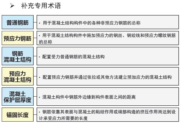

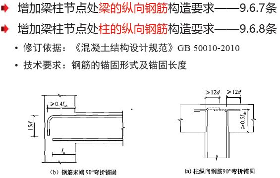

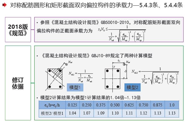

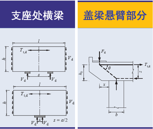

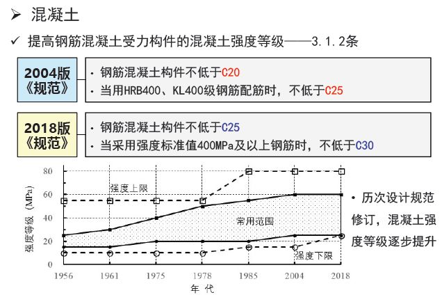

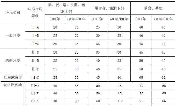

根据交通运输部2018年7月第59号公告,由我公司主编的《公路钢筋混凝土及预应力混凝土桥涵设计规范》(JTG  3362-2018),作为公路工程行业标准,自2018年11月1日起施行。该规范面向量大面广的混凝土桥梁,是行业内应用最广的标准之一,具有广泛影响力,也是公司桥梁技术行业认可度的重要体现。每个路桥人都应该关注最新行业规范,与时俱进。
(中交袁洪教授级高工编制,来自筑龙论坛)

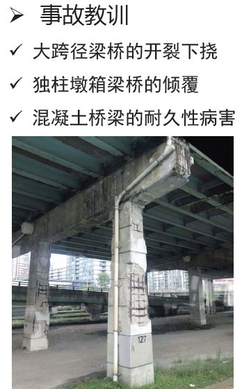

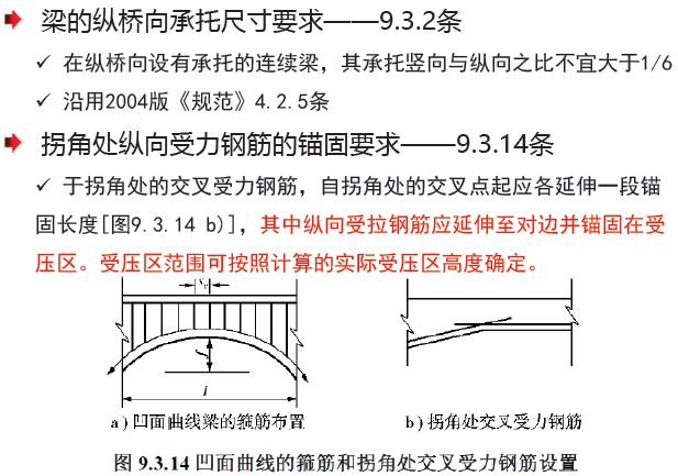

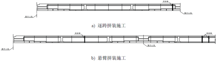

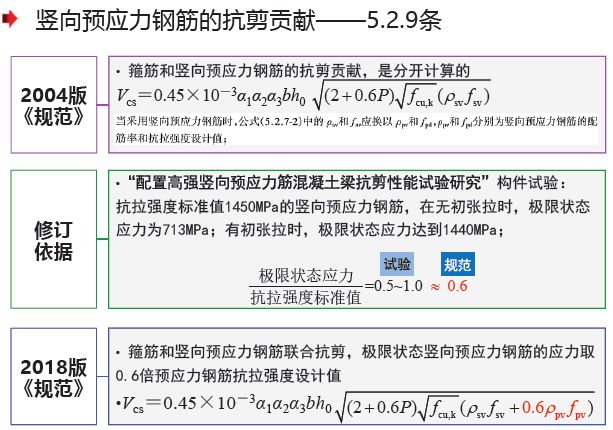

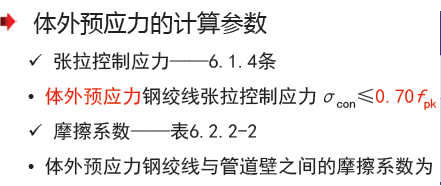

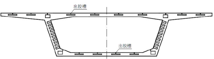

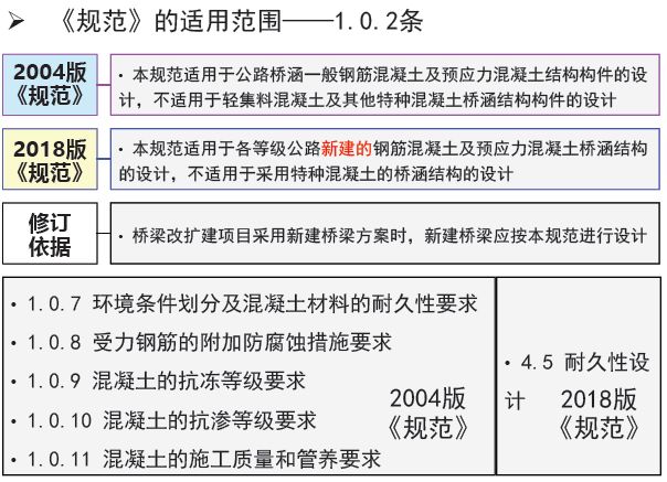

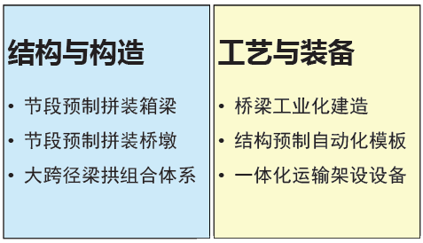

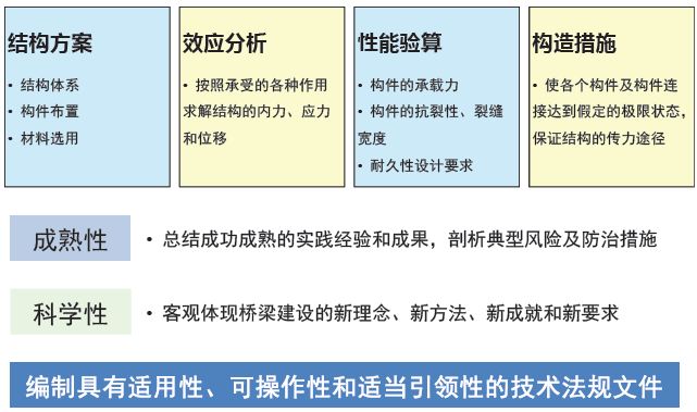

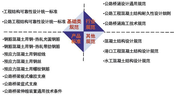

《规范》的修订基础
《规范》规定公路混凝土桥涵设计的原则、方法和要求,是公路行业一部极为重要的通用性强制技术规范。
? 对于桥梁,适用于混凝土主梁、桥墩、索塔、拱肋、基础等典型构件
? 对于涵洞,适用于采用钢筋混凝土结构的圆管涵、箱涵、盖板涵等
? 在公路行业,广义上适用隧道、支档结构等配筋混凝土结构

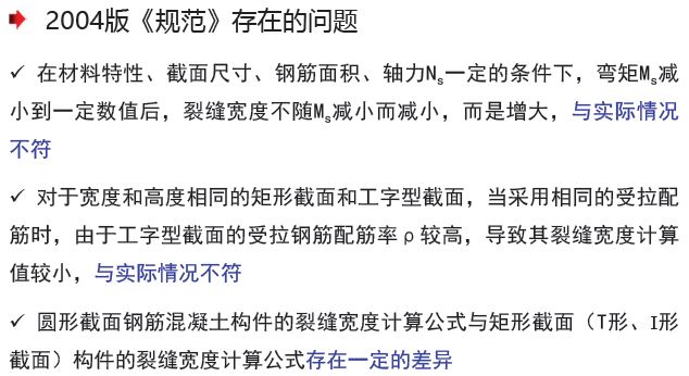

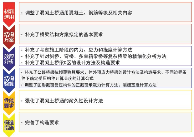

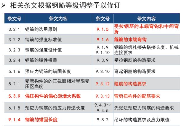

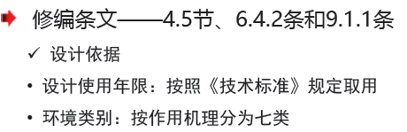

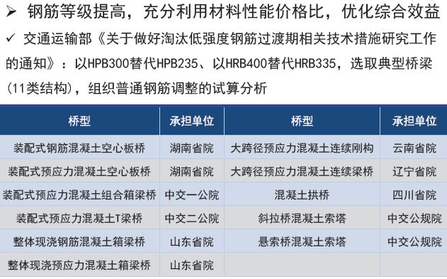

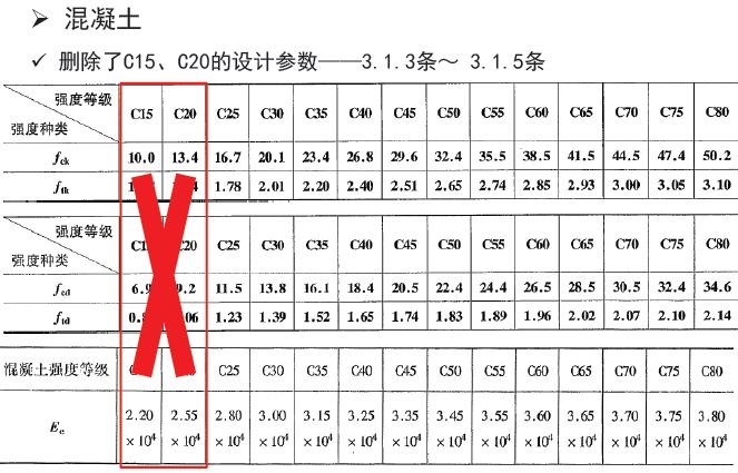

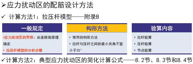

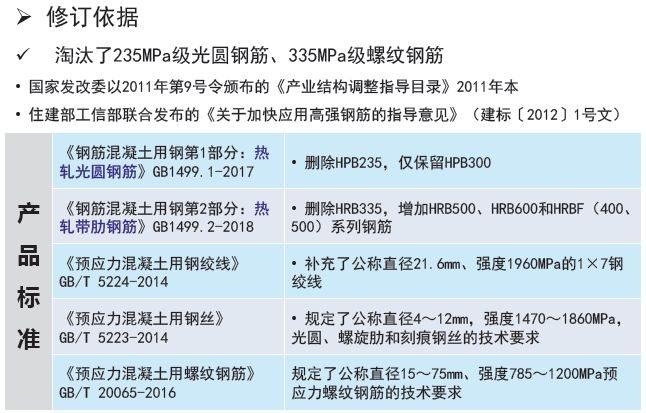

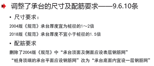

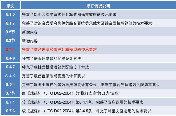

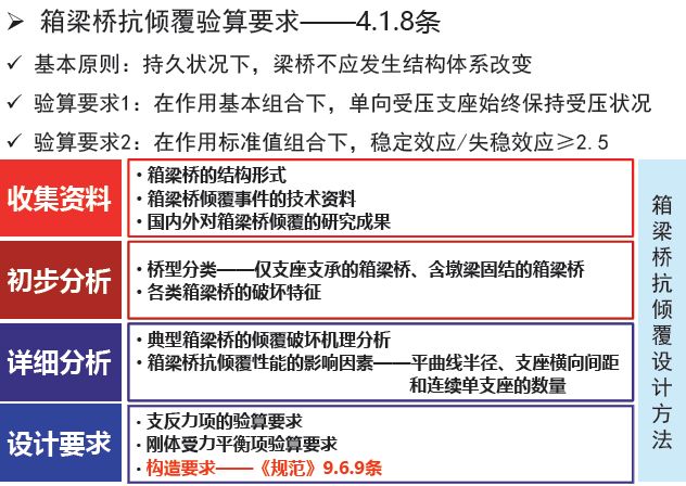

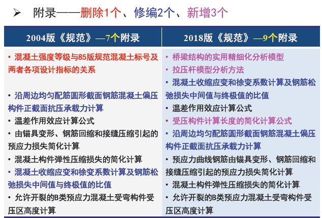

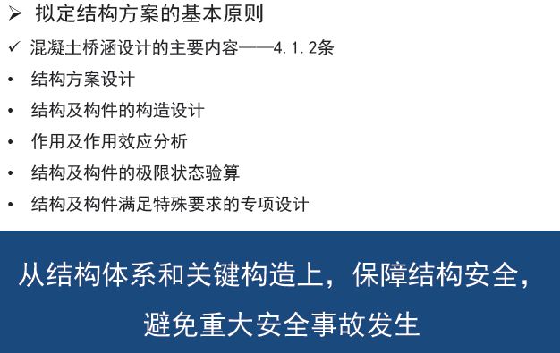

修编原则

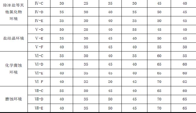

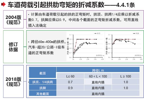

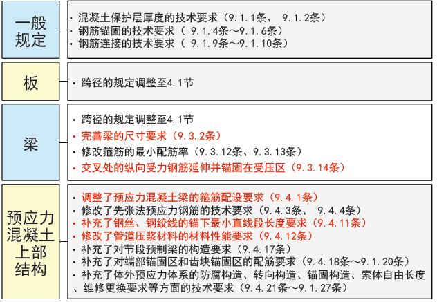

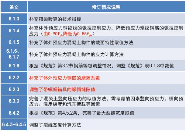

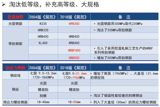

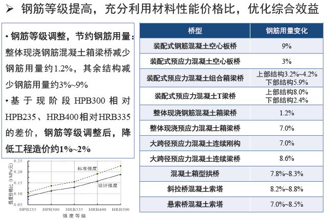

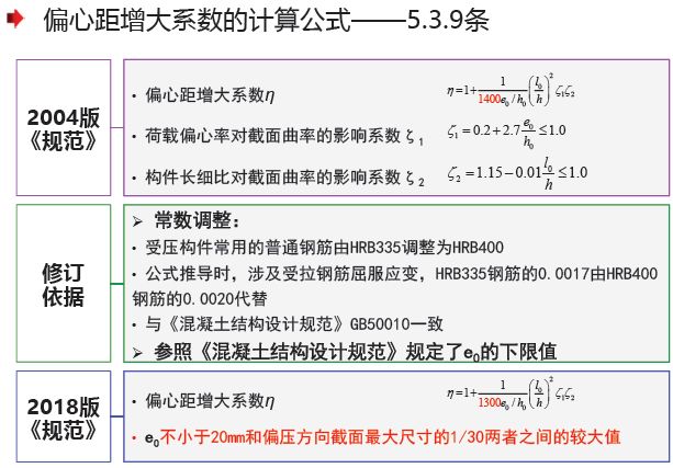

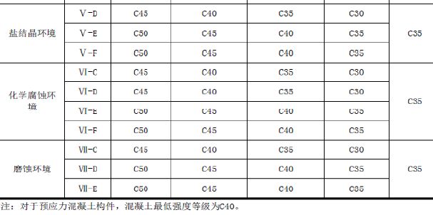

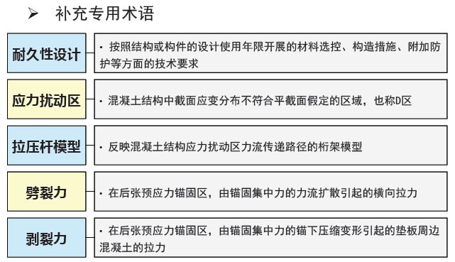

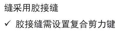

修订内容
1 基本保持不变
