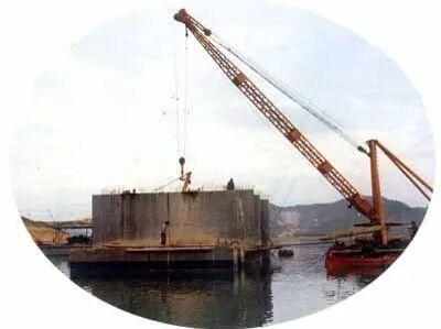

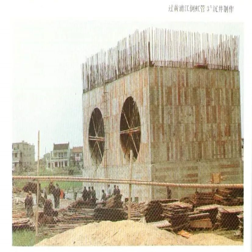

很多小伙伴们都很好奇桥墩下面全是水,那桥墩都是怎么施工的?这里主要介绍桥梁水下施工常用的一种方法——沉井施工。一般在施工大型桥墩的基坑,污水泵站,大型设备基础,人防掩蔽所,盾构拼装井,地下车道与车站水工基础施工围护装置时使用沉井施工。

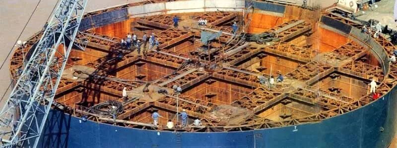

(锚沉井)

(大型钢壳沉井)

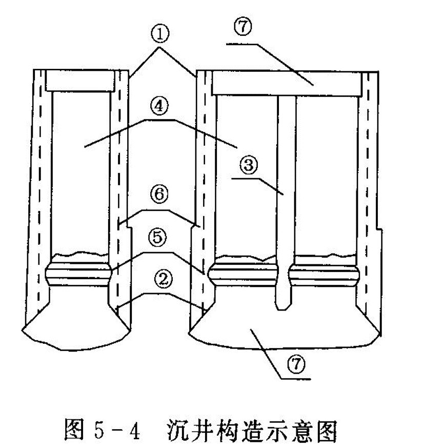

二、沉井的构造

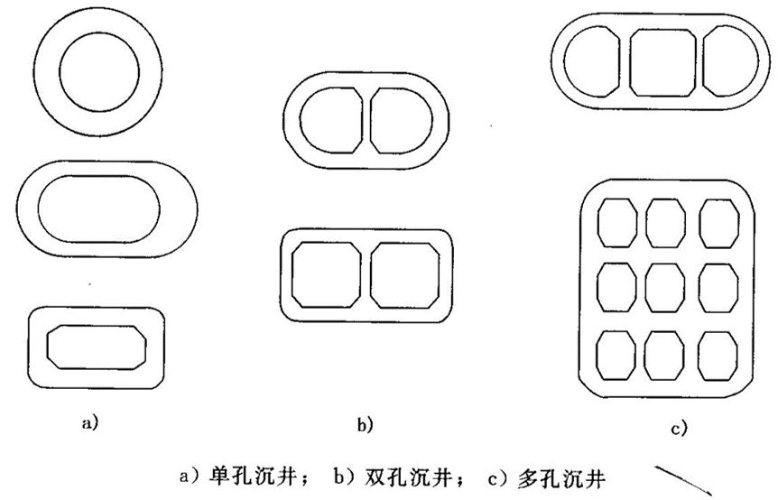

沉井的截面形式
平面形状有:圆形、矩形、圆端形等井孔的布置方式有:单孔、双孔、多孔。
① 井壁
厚度0.4~1.2m;承受水土压力。
 ② 刃脚
宽度10~20cm ,高度约1.5m(湿封底)或0.6m(干封底),内侧倾角45°~60° ;冲切硬土,减小端部阻力。
③ 内隔墙
厚度约0.5m,底面高出井壁刃脚踏面0.5~1m,增加沉井刚度、改善井壁受力条件、挖土均衡,便于纠偏。
④ 井孔
宽度(直径)不宜小于3m,挖土、排土场所和通道。
⑤井壁凹槽
槽高约1.0m,深度0.15~0.25m,增加封底混凝土、底版与井壁连接。
⑥ 预埋射水管
下沉困难时减阻。
⑦ 封底(底板)
沉井下沉到设计标高,经检验和坑底清理后浇注的混凝土底版。分为干封和湿封(水下浇灌混凝土)两种。
底梁和框架
当不能设置内隔墙而沉井又较大时,常常在沉井底部增设底梁或因沉井过高,常常在沉井不同高度处设置纵横梁构成框架结构。

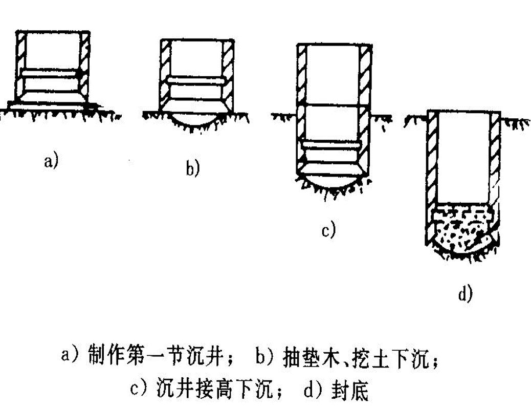

旱地沉井工序
就地制造→挖土下沉→孔底清查→封底→ 充填井孔以及浇注顶板。

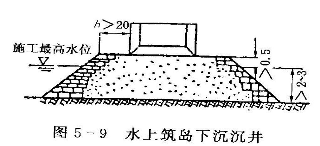

水上沉井工序
水深3m~ 4m以内且流速不大时:
水上筑岛→岛上制造→挖土下沉→孔底清查→封底→ 充填井孔以及浇注顶板。

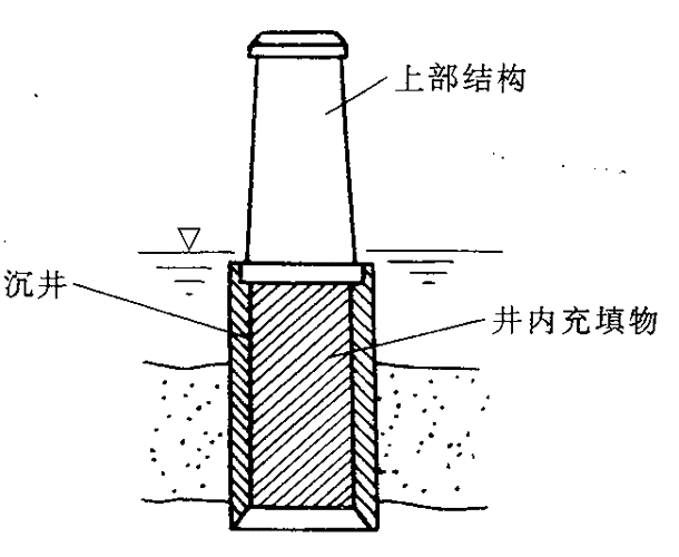

四、沉井基础
组成及作用
沉井基础是一种竖直的筒形结构,常用混凝土、钢筋混凝土或砖石等制成。
通过在井内挖土,使筒体在自重作用下克服井壁摩阻力下沉至设计高程,经混凝土封底填塞井孔后,使整个筒体成为一个支墩。

1. 按沉井的形状
按沉井的平面形状,常用的沉井形状有:圆形、圆端形、矩形及单孔、多孔沉井;按沉井的剖面形状可分为:
(1)外壁垂直无阶式;
(2)有阶式和外壁倾斜式
2.按沉井的建筑材料,沉井可分为:
(1)混凝土沉井;
(2)钢筋混凝土沉井;
(3)钢沉井;
(4)砖沉井等。
3.按沉井的施工方法,沉井可分为:
 (1) 一般沉井是指就地制造并下沉的沉井;
 (2) 浮运沉井是在深水地区筑岛有困难或有碍通航时,可在岸边制作沉井,再浮运就位后下沉的沉井。

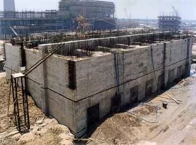

(倒虹管沉井)
