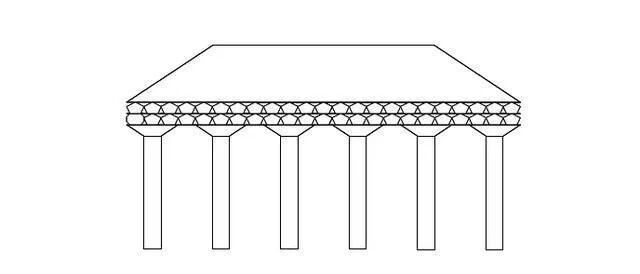

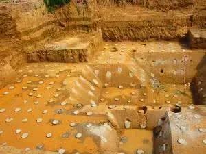

CFG桩地基处理包括CFG桩身、桩帽(板)、褥垫层几部分组成:桩+帽+褥垫层:图片

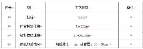

试桩是为了为下一步软基处理工程施工提供技术依据,其中包括:
(1)主要设备的适用性、配套设备的型号及数量;
(2)根据地质情况初步选定施工工艺和施工顺序的合理性,通过确定施工控制参数及工序时间,相关人员的配备磨合;
(3)桩身质量、处理后单桩承载力或地基承载力是否达到设计要求等。
材料和配合比
选用的水泥、粉煤灰、碎石及外加剂等原材料应符合要求及原材料质量验收有关标准,并按规定进行抽检。 按设计要求进行室内配合比试验,选定合适的配合比。

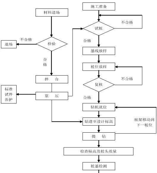

CFG桩施工根据施工工艺,可分为“七区段”组织流水施工,分别为: 施工准备区、测量放样区、桩基施工区、桩间土清除区、桩头环切区、桩基检测区、桩帽施工区。

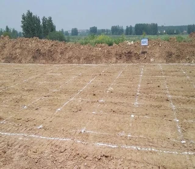

施工准备区

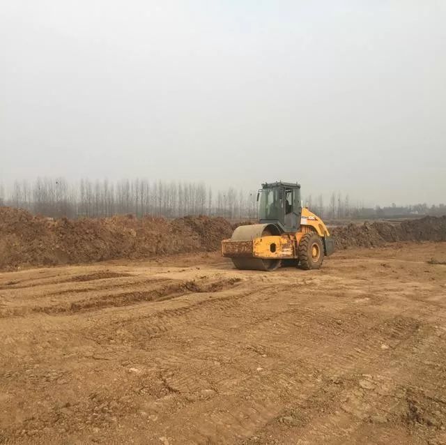

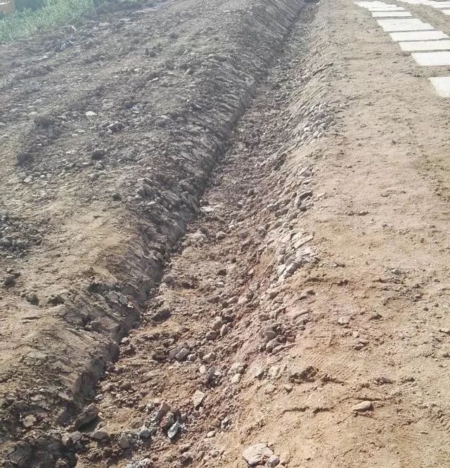

清除路基范围内原地面表层植被,挖除树根,在部分现场地形起伏较大、横坡较明显区域。在确定CFG桩顶标高基底按设计要求施做路拱做好临时排水沟,保证排水通畅不积水。
平整场地
对施工场地内地上和地下管线进行核查、拆迁和防护。图片

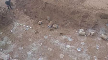

施工放样
在桩位用直径8mm的钢钎竖直打入20cm深孔,在孔内灌注石灰水或石灰粉,并在孔内插入标记物,可用一次性木、竹筷,便于桩位被埋没后查找。图片

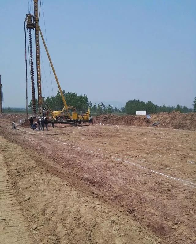

钻机就位

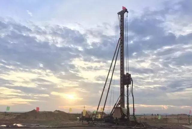

钻机就位后,桩机悬挂双向垂球,旁站人员通过测设垂球与钻杆上下端的相对距离,判定机身的垂直度偏差是否满足规范或设计要求,确保CFG桩垂直度容许偏差不大于1.0%。图片桩位控制:在每一根桩施工前,通过已经标明临近的纵向、横向桩位用尺量,来确定桩机是否对准桩心。点这免费下载施工技术资料
每根桩施工前由旁站人员对桩机进行桩位对中和钻杆垂直度检查,满足要求后方可开钻。

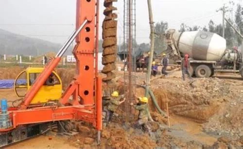

灌注及拔管
CFG桩成孔到设计标高后,停止钻进,开始泵送混合料,当钻杆芯管充满混合料后开始拔管,严禁先拔管后泵料。成桩的提拔速度宜控制在2m/min~3m/min,成桩过程宜连续进行,应避免供料出现问题导致停机待料。

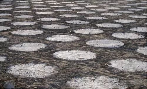

剔除桩头
所有桩完成后,剔除0.5m桩头,挖除保护桩长内的桩身土。铺设级配碎石垫层(褥垫层)。
10
桩基检查
施工中注意检查泵管密封情况,防止漏水。成孔与泵送应紧密配合,避免桩身灌注时发生停顿。已成桩区域禁止重型机械行走和扰动,防止损坏桩头造成桩顶砼不成型。
挖除保护桩长内的桩间土需用人工或小型机械完成,严禁使用大型机械直接挖除,剔除桩头用人工完成,采用三根钢钎呈120度角同时水平凿进,直至凿断,然后用小钎修平,严禁出现斜面裂缝。

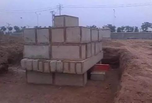

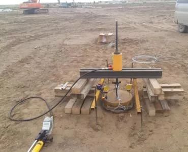

(一)静载荷试验
静载荷试验是在原位条件下,逐级施加模拟建筑的实际荷载并同时观测地基相应的变形的一种原位检测方法。检测采用慢速维持荷载法。试验的反力装置采用压重平台装置,压重量不少于预定最大试验荷载的1.2倍,压重应在检测前一次加上,并均匀稳固放于平台上。试验加载装置采用油压千斤顶,最大加荷值不小于设计要求压力值的2倍。加载分10级进行,每级荷载为最大加载量的1/10,其中第一级可取分级荷载的2倍加荷。卸荷时每级卸载量取加载时分级荷载的2倍逐级等量卸载。
