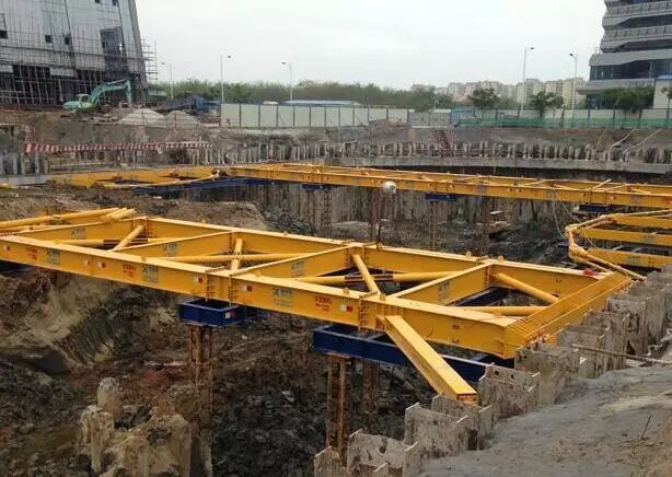

支护方式选择不当
在支护前应进行实地测量,收集相关信息,了解实际地下结构,以保证设计方案的合理性。为确保支护质量,应合理选择支护方式,主要依据的内容便是实地测量得到的信息。若测量信息不准确,土质情况掌握不到位,则可能会选择不适宜的支护方式。
锚杆支护应用广泛,但该支护方式也有一定的适用范围,同时,如果该方式使用不当,会对直呼效果产生不良影响。
(1)如若锚杆设置长度不足,则会使锚杆与土体间的摩擦力小于土体主动土压力,导致基坑坑壁土体的整体滑移。
 (2)如果锚杆设置位置不得当或锚杆施加的预应力不足,则会导致支护结构抵抗力不足而产生过大变形。
 (3)支撑刚度不够而产生过大弯曲变形,支撑节点强度小于支撑强度使节点先于支撑破坏,支撑设计位置不当而承受附加弯矩等,易使支撑失去作用。

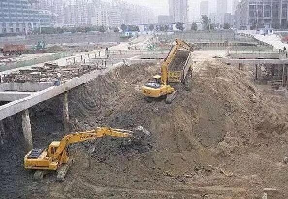

基坑开挖分层进行,从上到下逐层进行开挖,严禁超挖和掏底开挖,同时开挖过程要与支撑架设同步施工。开挖段的长度必须根据基坑深度和坡度合理确定,不宜过长。当基坑挖至设计标高后,必须马上浇筑垫层混凝土,进一步减小基坑变形值。底板混凝土必须在5~7d内完成,相应结构层施工及时跟上,以建立永久的受力平衡体系,从根本上控制住基坑变形。
降水
基坑开挖前,通过降水提高坑内土体的水平抗力,减少基坑的变形量。施工降水不宜过快,降水过程中应加强周边建筑物、地下管线和地表沉降的监测,同时在坑外地面设回灌井,必要时应采取回灌措施,确保周边建筑物安全。在基坑开挖施工中,发现监控数据接近或超过警戒值时,应立即分析原因,准确地找出施工过程中存在的问题及时调整施工步骤,采取相应的对策,便能有效控制基坑变形,确保基坑安全。
支护
若在深基坑的支护桩是承载建筑外力的重要部分,所以应使用钢筋混凝土对其进行保护,灌注后再进行挖掘,保证支护桩的施工;在进行土方开挖时,应注意周围的管线问题,避免在施工过程中损坏。

基础底板后浇带的分布情况对深基坑的具体施工将产生较大程度的影响,其中,建筑施工中的每层土都需严格的遵循规定次序开展相关施工作业,同时由南向北依次进行,在深基坑北部进行收尾处理。基坑层当中可能会有橡皮土的出现,若恰逢雨天或水位高的地区,此现象则比较明显,施工人员则需要在基底将表面铲除后回填铺设一层厚厚的碎石,基坑开挖的过程当中若有流沙河的形成,那么则需使用一些重石,进行流沙的固定,这样便能够促使动水压力大大降低,实现基坑的开挖。其中土体位置上可以采取一些方式使得水流压力向下,令土体确保一定的平衡稳定形态,实现施工的顺利作业,工程开工前期一定要保证雨季施工作业的安全有序,做好边坡塌方的科学预防措施,真正的确保基坑施工在安全的环境下顺利完工。
