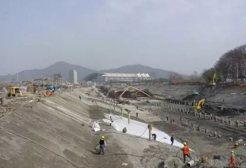

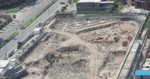

1、无支护开挖
基坑无支护开挖通常是指直接分层放坡开挖,其施工作业空间大,工期短,常用于地处空旷环境,且开挖深度不大的基坑,较少用于城市中。在施工时,软土地基的分层厚度应控制在2m以内,且开挖深度不宜过大,应控制在6~7m;而硬质土的分层厚度应控制在5m以内,但其开挖深度则不受限制。
此外,基坑开挖前,还应根据土质、基坑深度、开挖方法、留置时间、边坡荷载、排水情况及场地大小确定基坑边坡的稳定性,以保证基坑开挖施工的安全。
2、有支护开挖
基坑有支护开挖主要包括盆式挖土及中心岛式挖土等方式。
(1)盆式挖土:施工时先开挖基坑中间部分的土方,周围四边预留土坡,且土坡最后挖除。该方法常用于基坑面积较大、支撑或拉锚作业困难且无法放坡的基坑,且其具有支撑用量小,费用低等特点,可使周边土坡对围护墙起到支撑作用,有利于减少围护墙的变形,保证基坑稳定性。
(2)中心岛式挖土:施工时应先开挖基坑周边土方,暂时留置基坑中间的土方,以中间留土方作为支点搭设栈桥。该方法常用于具有较大空间情况下的大型基坑土方开挖,且其具有挖土和运土速度快的特点,但由于其施工特点,可能会增大支护结构的变形量,对支护结构受力产生不利影响,因此施工时应严格遵循相关要求。
3、施工要点
(1)基坑开挖时应遵循“土方分层开挖、垫层随挖随浇”的原则,其中在有支护的基坑开挖时应遵循“开槽支撑、先撑后挖、分层开挖、严禁超挖”的原则。
(2)基坑开挖时须结合边坡修护,在开挖一定深度后,应先修整好相应的土方开挖边坡,再进行下一层挖土。
(3)无法采用机械时应采用人工挖土,并适当放慢挖机的开挖速度,使人工挖土尽量能跟上挖机的速度,同时二者须错开时间和地点,以确保挖土安全,挖出的土方应及时装满运出。
(4)基坑开挖至坑底标高以上200~300mm时应暂停挖土,并进行人工修土,同时,施工时应严格执行开挖程序,且土方开挖的顺序、方法必须与设计工况一致,严禁超挖,以确保施工安全。
(5)深基坑开挖前,须进行基坑工程监测,即对支护结构、周围环境进行观察和监测,以准确了解土层的实际情况,及时对基坑周围环境采取有效保护,从而确保基坑工程的安全。

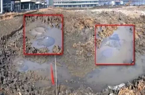

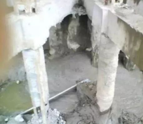

5、土体渗透破坏
1、基坑壁流土破坏

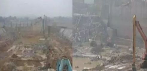

在饱和含水地层(特别是有砂层、粉砂层或者其他的夹层等透水性较好的地层),由于围护墙的止水效果不好或止水结构失效,致使大量的水夹带砂粒涌入基坑,严重的水土流失会造成地面塌陷。下图为某深基坑止水帷幕渗漏、桩间流土事故。

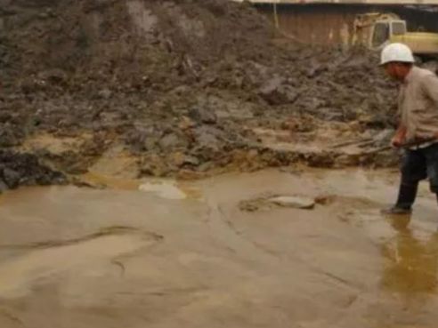

2、基坑底突涌破坏由于对承压水的降水不当,在隔水层中开挖基坑时,当基底以下承压含水层的水头压力冲破基坑底部土层,将导致坑底突涌破坏。下图为上海某深基坑坑底内发生承压水突涌。
3、基坑底管涌破坏在砂层或粉砂底层中开挖基坑时,在不打井点或井点失效后,会产生冒水翻砂(即管涌),严重时会导致基坑失稳。下图为湖南浯溪水电站二期深基坑出现管涌 。
以上深基坑工程安全质量问题,只是从某一种形式上表现了基坑破坏,实际上深基坑工程事故发生的原因往往是多方面的,具有复杂性,深基坑工程事故的表现形式往往具有多样性。

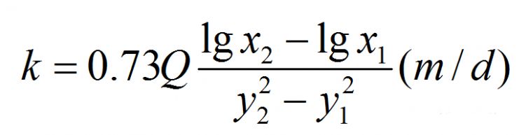

1 土的渗透系数测定
   渗透系数K反映土的透水性大小(cm/s或m/d)
   现场渗透试验:
(1)抽水试验——用于含水层或地下水位较浅,且有一定富水性的土层;
(2)压水试验——用于贫水、干旱地层;
(3)注水试验——钻孔注水,原理同抽水试验。
   大型工程对土的渗透系数作测定

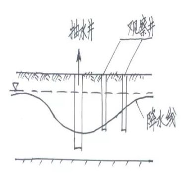

抽水试验(扬水试验)
(1)在试验点钻中心试验孔;
(2)在中心孔每侧钻不少于2个观测孔;
(3)在中心孔持续抽水至孔内水柱稳定,测得孔内水位降深(S),涌水量(Q)与相应的影响半径(r)
对于无压完整井

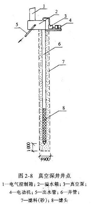

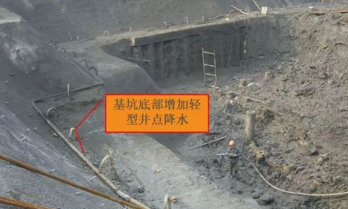

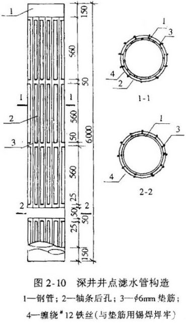

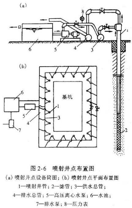

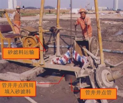

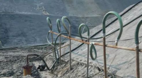

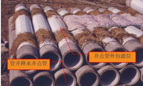

2  降水方法与降水深度
(1)一般轻型井点(一级) 3~6m
(2)射流泵轻型井点 8m
(3)喷射井点8~20m

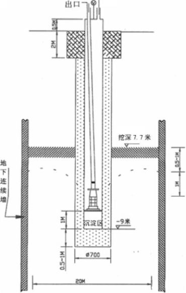

(4)深井泵 15m
(5)管井井点(潜水泵)浅的3~6m,深的可达20m。
上海常用:轻型、喷射
南京常用:管井、轻型

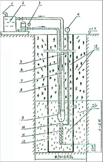

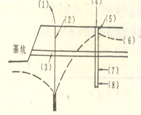

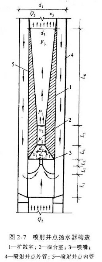

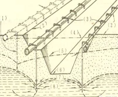

工作原理
由离心泵提供的高压工作水通过管通进入埋于井点管中底部的射流泵内,水流从喷嘴中高速喷出,在其周围形成真空,从而使地下水通过滤水管吸入泵内汇同工作水一起升压后排出。
特点:
射流泵是利用流体传递能量,其结构简单,工作可靠,寿命长,管理使用方便。
适用于土的渗透系数数为5-20m/昼夜及降水深度为10-25m的工况。由于吸上高度大,从而增加了基坑开深度。
与轻型井点喷射泵比较,在同样抽吸深度时,轻型井点泵需二次以上分段降水,而射流深井泵则一次到位,减少了工作量。
与机械长轴深井泵比较,克服了长轴深井泵安装复杂,故障多,使用要求高,维修不便等弊病。
说明:
1溢流口
2机组水箱
3压力表
4真空表
5真空表接管
6出水管
7进水管
8外套管
9射流管
10管接
11滤水管
12外套管滤头

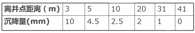

〔实例〕上海康乐路十二层大楼工程
 基础:箱基,开挖5.5m,面积70×14m2
 降水方案:钢板桩加井点降水
 抽水6天后沉降观测点的沉降量:
危害:降水期间,距基坑6~10m处旧民房略有裂缝。拔起钢板桩后,挟带泥土很多,使民房成危房
基坑支护结构外侧因泥沙随水渗流进入基坑,造成局部沉陷坍塌事故

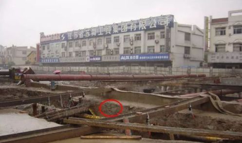

上海、广东、江苏、山东、浙江等地均有多雨季节,地下水充沛,基坑土方开挖时排水或降水不当,均有可能造成支护结构失效坍塌事故。

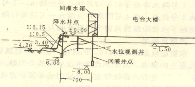

 回灌实例
上海友谊商店主楼,楼长82m,宽34m,高33m,6层升板建筑。片筏基础,基础挖深地面下3.4m,东面离上海电台大楼10m处挖深达4.2m。电台大楼为30m高的六层框架结构,建于三十年代。原地下水位于地面下1.5m。
降水井点范围44m×85m,井点长度7.1m,其中滤管长1m。
回灌井点与降水井点相距7m,局部因场地限制缩小到3m。沿电台大楼布置,共长38m,间距3m。回灌井点长8m,埋至灰粉土层底部。5m高水箱。
效果:沉降观测表明,回灌区一般沉降量1~2mm,非回灌区沉降可达9~12mm。

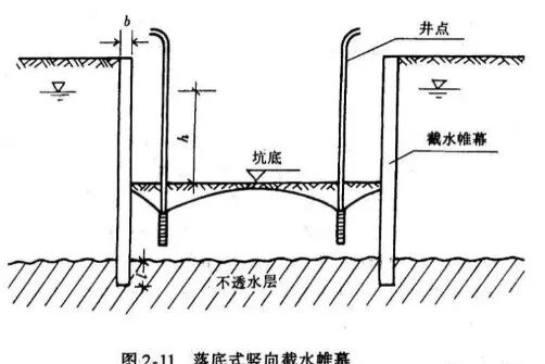

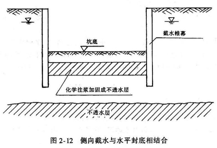

(二)深基坑止水技术
1、止水帷幕施工方法
(1)高压喷射注浆法——成幕质量好,适用土层广,但成本高;
(2)深层搅拌法——成本低,只适用软粘土地基;
(3)压力灌浆法——适用土层较广,施工方便,但注浆可控性差,形成完整帷幕较难。

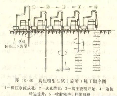

2、高压喷射注浆法
堵水防渗按双排或三排布孔,孔距0.866倍旋喷桩直径。喷射水泥浆,可掺2%~4%的水玻璃,提高抗渗。有抗渗要求,不宜掺矿渣水泥 。
先喷浆后旋转和提升。

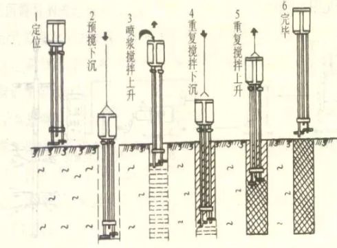

3、深层搅拌法
深层搅拌法分喷浆深层搅拌法和喷粉深层搅拌法两种。形成止水帷幕常用喷浆深层搅拌法。
浆液水灰比0.45~0.55

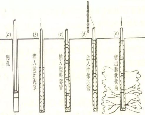

4、高压灌浆法
(1)钻孔?91mm
(2)钻杆内灌入封闭泥浆。
(3)插入阀管到设计深度。
(4)封闭泥浆凝固后,在塑料阀管中插入双向密封注浆芯管进行注浆。
(5)注浆完毕冲洗塑料阀管中残留浆液。

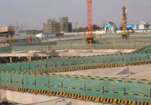

1、 临边防护
(1)基坑施工必须按要求进行,具体临边防护要求按“三宝四口”章节要求执行。
(2)开挖深度超过2米的基坑施工还必须在栏杆式防护的基础上加密目式安全网防护。

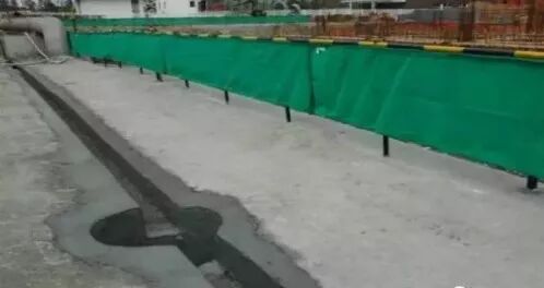

(1)常见的地下水控制方法有集水明排、降水、截水和回灌等型式单独或组合使用。常用的地下水控制方法有明排水、井点降水、自流深井排水等。
(2)深基坑施工采用坑外降水的,必须有防止临近建筑物危险沉降的措施。
基坑排水措施

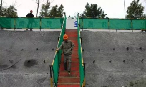

4、上下通道
(1)基坑作业时必须设置专供作业人员上下的通道,作业人员不得攀爬临时设施。
(2) 通道的设置,在结构上必须牢固可靠,数量、位置上应符合有关安全要求。
深基坑上下通道

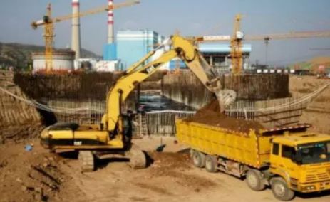

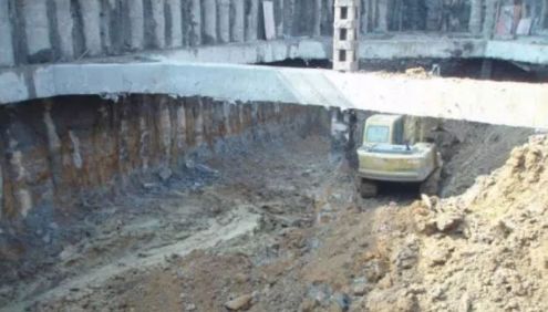

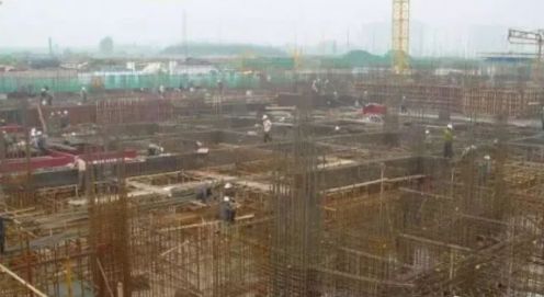

5、土方开挖
(1)土方施工机械应由有关部门检查验收合格后进场作业,操作人员应持证上岗,遵守安全技术操作规程。
(2)机械开挖土方时,作业人员不得进入机械作业半径范围内进行坑底清理或找坡作业。
(3)施工时应遵循自上而下的开挖顺序,严禁先切除坡脚,并不得超挖。
