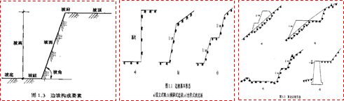

一、边坡与其破坏形态
 ★边坡的构成与形态
★  边坡的分类

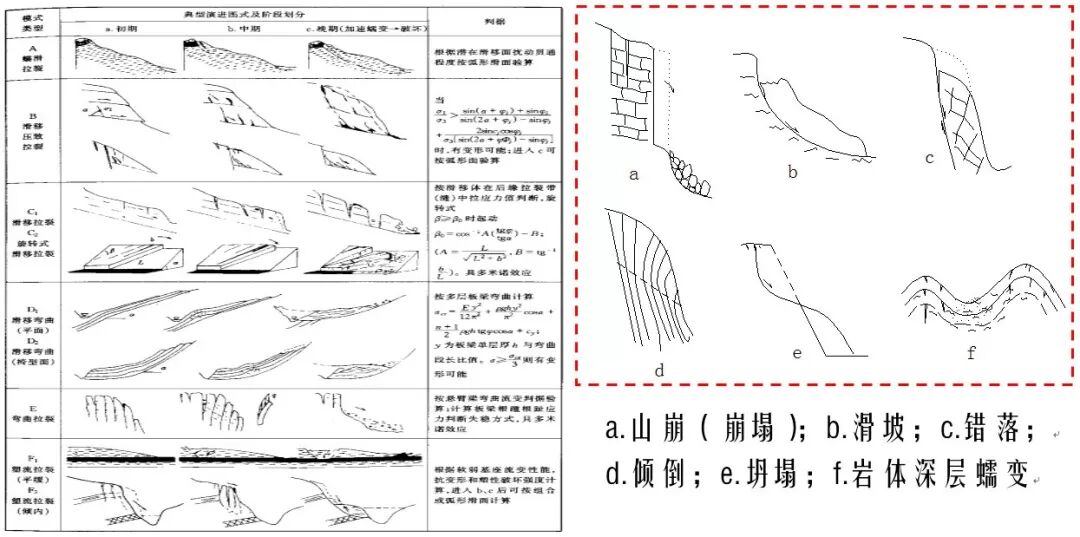

★  斜坡破坏(失稳)基本类型图表
★  斜坡变形破坏机制模式演进图式判据及斜坡块体运动主要类型示意图

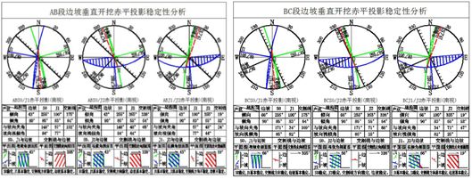

二、稳定性分析方法

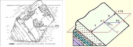

★岩质边坡的结构面及产状
 岩层的三要素:走向、倾向、倾角
★  岩质边坡失稳
  一组倾斜结构面的边坡稳定情况     两组结构面与坡面走向斜交的稳定性分析

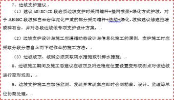

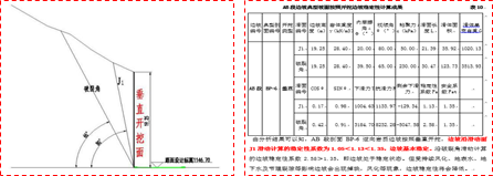

★ 岩质边坡的勘察、失稳判定与开挖及支护建议
       ● 勘察:地形地貌及地质构造、主要结构面(特别是软弱结构面)类型、产状、风化程度、地下水的类型、水位条件、岩土体的物理力学指标和软弱结构面的抗剪强度参数……
       ● 失稳判定:
        1)利用赤平投射法进行边坡破坏模式分析
2)定量评价
●开挖及支护建议:

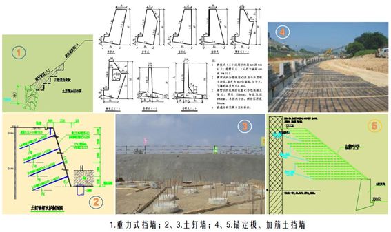

三、边坡的支护常规类型
1、 土质边坡的支护类型
☆ 重力式挡墙(分直立式,俯斜式,仰斜式,衡重式)
☆ 悬臂式挡墙(高度超过6米时一般要增加垂直于挡板的扶壁,称扶壁式)
☆ 锚定板式,加筋土挡墙(在填方区采用,随着土层的逐渐回填,挡墙也逐渐完成)
☆ 土钉墙:另一种形式的重力式挡墙,土钉一般间距1.0~2.0米,长度可达10~20米,一般用于挖方区。
2、 岩质边坡的支护类型
☆ 板肋式:仅有肋柱和压顶梁。
☆ 格构式:相对板肋式增加了横向联系梁,形成了框架体系。有时为了绿化考虑,将框架与地面斜交。
☆ 排桩式:将肋柱加大,采用钻孔桩或挖孔桩进行逆作法施工。类似于加锚杆的桩板式挡墙。
☆ 锚喷支护(系统锚杆,随机锚杆):适用于整体稳定的岩质边坡,边坡坡度一般小于坡率法中的放坡系数。主要作用是防止坡面风化、雨水冲刷及局部掉块。
  ☆ 微型桩支护:指直径<300的插入桩或灌注桩。由于微型桩管径小,可穿透各种岩石和障碍物,搬运容易,便于小面积操作,施工快速。

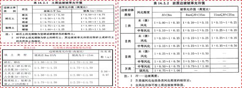

   1、自然放坡(坡率法)的应用
   ★ 基坑和边坡的原则:能够自然放坡的就自然放坡;不能全部采用放坡的,想办法部分放坡。
   ★ 边坡坡率的规范允许值:

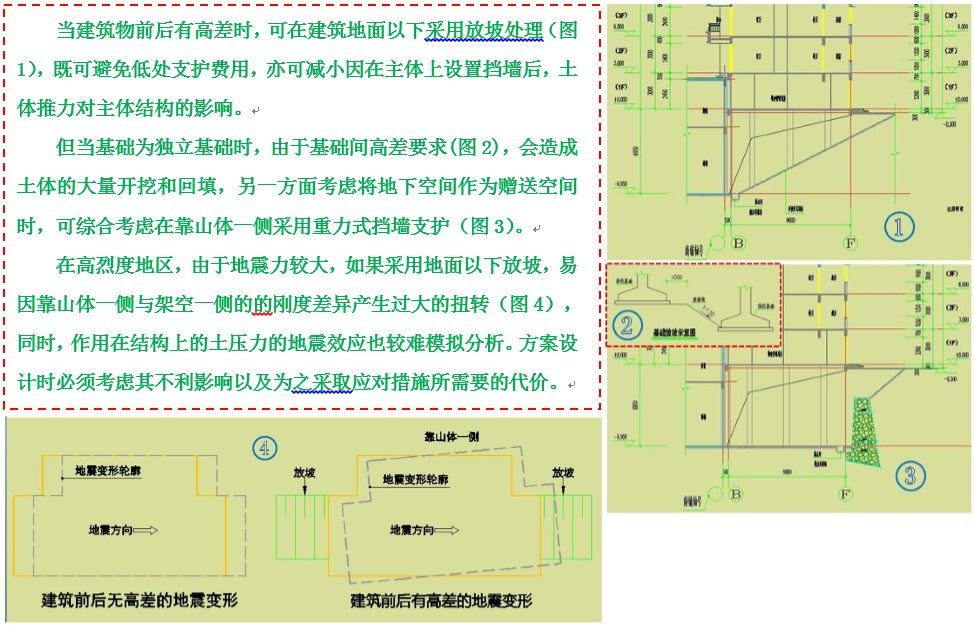

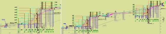

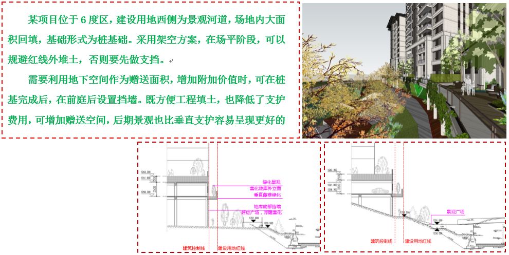

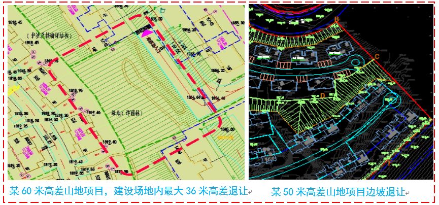

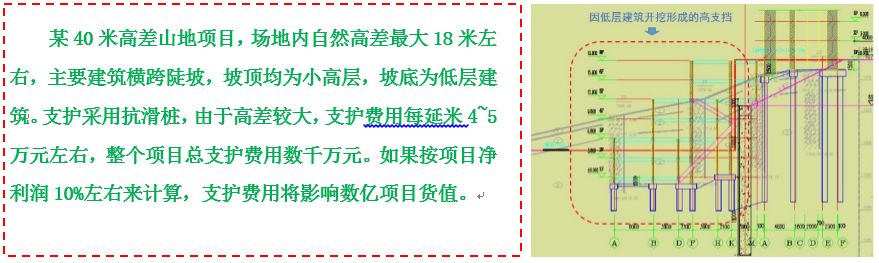

       2、建筑布置
  ★ 尽量避开高大边坡,减少大型支护的使用
★吊脚式建筑规避高挡墙

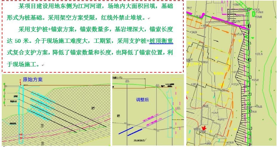

★靠近红线的边坡与支护
图片五、边坡与景观处理
