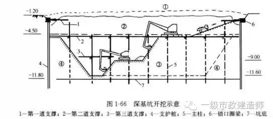

(7) 采用内支撑的基坑必须按“由上而下,先撑后挖”的原则施工。设置好的内支撑受力状况必须和设计计算的工况一致。拆除支撑应有安全换撑措施,由下而上逐层进行。注意拆除下层支撑时严禁损坏支护结构主体、立柱和上层支撑,吊运拆除的支撑构件时不得碰撞支撑系统和结构工程。

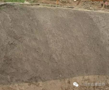

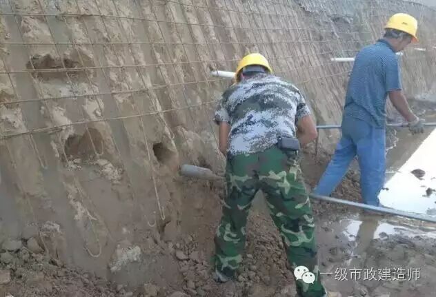

挂土工布
对采取放坡开挖的基坑工程,首先是要确定开挖放坡坡度及坡高,以确保基坑的稳定性与安全;其次要注意开挖时要注意对边坡不要扰动原状土,要预留150~300㎜厚的坑壁土层采用人工修理边坡;再者是要对坡面进行保护处理,以防止渗水或风化碎石土的剥落。保护处理的方法有水泥抹面、铺塑料布或土工布、挂网喷水泥浆、喷射混凝土护面以及浆砌片石等;然后是要注意对坡脚处的加固处理,常用的有在坡脚处堆砌草袋或土工织物砂土袋、砌筑砌石墙体以及土锚杆等加固方法。

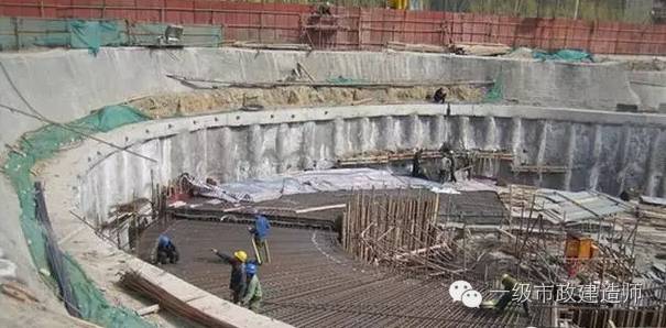

2)、喷锚支护与土钉墙支护施工

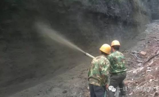

   此类支护结构的施工除满足放坡开挖的要求之外,尚应注意的事项主要有:一是基坑开挖一定要按设计要求分段分层进行,严禁超深超长度开挖。二是上下层面板及锚杆(或土钉)的施工间隔应满足养护期要求。三是锚杆施工除应注意根据边坡土质条件、含水情况选用适当的成孔设备之外,成孔深度应超过设计长度的0.3~0.5m,对孔隙较大的杂填土、砂性土等不适宜预成孔的边坡,可选用打入式花管,形成注浆式锚杆。四是对面板设置有钢筋的喷射混凝土,应分二次进行喷射混凝土施工,并应确保喷射混凝土的强度及厚度满足设计和规范的要求。

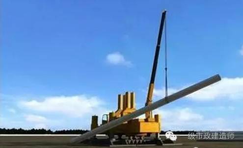

4)、预制桩类支护结构施工
   此类支护结构有预制混凝土桩和钢板桩。首先是要对运到现场的成品桩进行外观检验和材质检验,保证其符合相应的质量标准的要求。其次是要确定合理的沉桩施工顺序与施工工艺。钢板桩接长可采用剖口对焊或加鱼尾板焊接,相邻桩的焊缝宜间隔设置,错开1m以上;对混凝土预制桩则应是单节桩,不宜接长。

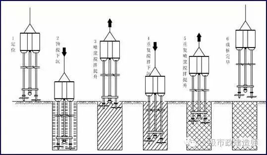

5)、深层搅拌桩施工
    深层搅拌桩施工可采用浆喷或粉喷,施工中应根据设计要求和地质条件选用合适的施工方法和施工机械、施工工艺,正式施工之前应先试施工以确定施工的各项技术参数。深层搅拌施工应满足设计的搭接要求,每一施工段应连续施工,相邻桩体的施工间隔时间不宜超过24hrs。施工开始和结束处的搭接应采取加强措施,设计要求插入型钢等材料时应在搅拌完成后及时插入。为了保证桩体的完整性和均匀性,应合理划分施工段,宜尽量减少段数,缩短施工段之间的间隔时间,若间隔时间过长,应采取补桩或其他加强措施。施工期间应对桩位、桩长、提升速度、水泥浆(粉)用量等作出如实记录。

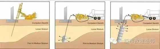

7)、基坑土体的加固施工
  基坑土体加固有坑内被动区土体加固和坑外主动区土体加固,常用的方法有注浆法、高压喷射注浆法以及深层搅拌法等。应严格按照现行《地基处理技术规范》(JGJ79)的要求进行施工。除进行应急抢险加固的项目外,基坑土体加固施工宜在围护结构施工完成后,基坑开挖前进行。在确定施工方案时,应充分评估其施工对地基土扰动及对相邻结构的不良影响并加强对环境影响的监测。

支撑系统包括围囹及支撑,当支撑较长时(一般超过15m),还包括支撑下的立柱及相应的立柱桩。常用材料有钢或钢筋混凝土。施工前应充分熟悉支撑系统的图纸及各种计算工况,掌握开挖及支撑设置的方式、预顶力及周围环境的要求,支撑结构的安装和拆除顺序应与围护结构的设计工况相一致。施工过程中应严格控制开挖的程序及时间,对支撑的位置(包括立柱和立柱桩的位置)、每层开挖深度、预加顶力、钢围囹与围护结构或支撑与围囹的密贴度应做周密检查。全部支撑安装结束后,仍应注意维持整个内支撑系统的正常运转直至支撑全部拆除,其质量检验应符合相应的标准规范规定和设计要求。
支撑结构的安装和拆除应符合以下规定:
  • (1) 在基坑竖向平面内严格遵守分层开挖,先支撑后开挖的原则;
  • (2) 支撑安装应与土方开挖密切配合,在土方开挖到设计标高的区段内,及时安装并发挥支撑作用;
  • (3) 支撑安装应采用开槽架设,在支撑顶面需要运行施工机械时,支撑顶面安装标高应低于坑内土面200~300㎜,并在挖土机或土方车辆的通道处铺设道板;
  • (4) 钢结构支撑宜采用工具式接头,并配有计量千斤顶装置。千斤顶及计量仪表应由专人使用管理,并定期校验,使用中有异常现象应随时校验或更换;
  • (5) 有立柱时先焊好立柱支撑托架,再依次安装角撑、横向(短方向)水平支撑、纵向水平支撑;
  • (6) 钢结构支撑安装后应施加预应力。预应力控制值由设计确定,通常不应小于支撑设计轴向力的50%,也不宜大于75%;
  • (7) 支撑的施工与使用过程中应注意环境对支撑工作状态的影响,应对支撑内力进行必要的监控;
  • (8) 混凝土支撑必须在混凝土强度达到设计强度的80%以上,才能开挖支撑以下的土方;
  • (9) 支撑拆除前,应先完成替代支撑系统。替代支撑系统的截面和布置由设计计算确定。拆除应由下而上逐层均衡进行,过程中应注意严禁对支护结构、主体结构、立柱和上层支撑的损坏。采用爆破法拆除混凝土支撑结构前,必须对周围环境和主体结构采取有效的安全防护措施。

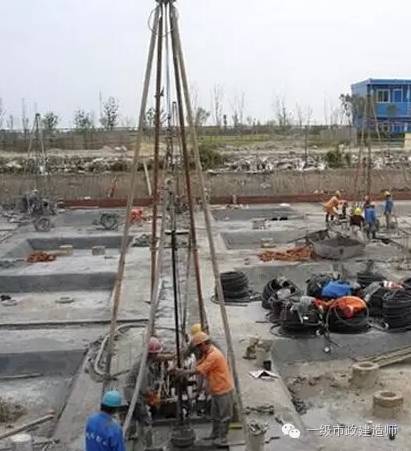

五、地下水处理施工
地下水处理包括侧向止水帷幕的施工,其目的在于防止基坑侧壁水大量渗入基坑内;坑内及坑外的排水处理,目的在于保护基坑内的正常作业和防止坑外地表水涌入基坑内和损伤基坑围护结构、坑壁土质;再就是基坑降水,基坑降水应满足:
  • (1)基坑开挖及地下结构施工期间,地下水位保持在基坑底下0.5~1.5m;
  • (2)深部承压水不引起坑底隆起,不产生突涌或管涌;
  • (3)降水期间临近建筑及地下管线的正常使用;
  • (4)基坑边坡的稳定性。
降水系统施工完毕后,应试运转,如发现井管失效,应采取措施使其恢复正常,如无可能恢复则应报废,另行设置新的井管;降水运行过程中应随时检查观测孔中的水位,加强对降水影响范围内的周边环境影响的监测,抽出的地下水应不定期检测其含砂量,确保满足设计要求,无论是降水的排水,还是集水明排的水,均应注意保证排出的水与市政排水管网的畅通。
