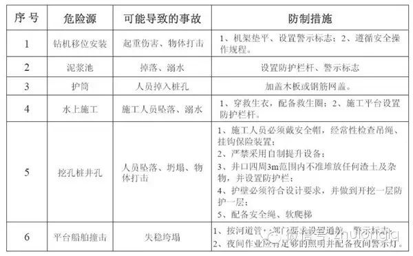

桩基施工

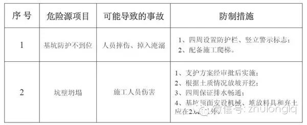

基坑施工

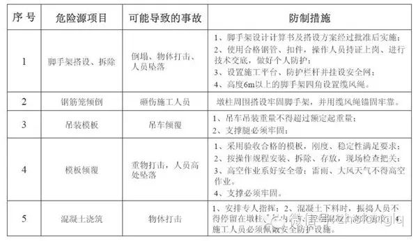

墩柱、盖梁施工

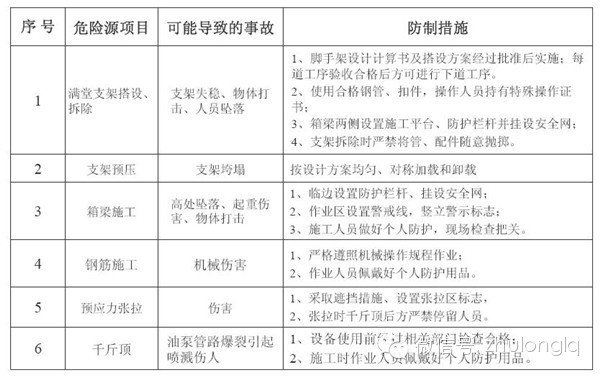

支架现浇施工

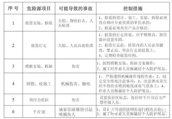

挂篮悬臂施工

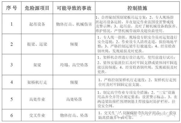

预制梁架设
