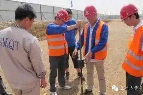

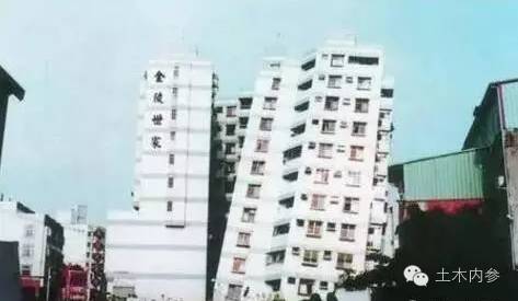

一、地基基础工程施工前,必须具备完备的地质勘察资料及工程附近管线、建筑物、构筑物和其他公共设施的构造情况,必要时应作施工勘察和调查以确保工程质量及临近建筑的安全。近几年由于地质资料不详或对临近建筑物和设施没有充分重视而造成的基础工程质量事故或临近建筑物、公共设施的破坏事故,屡有发生。

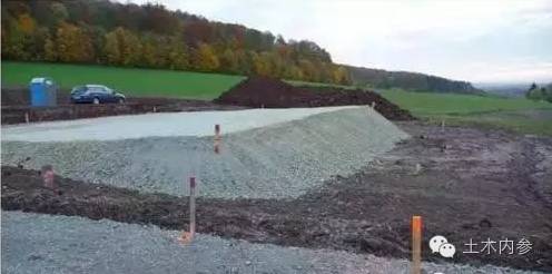

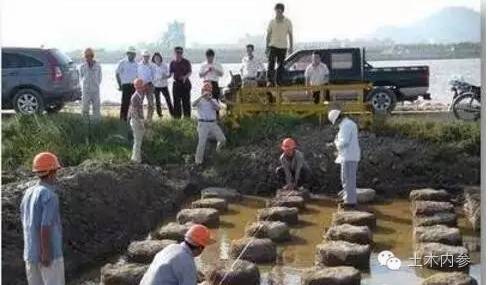

二、对灰土地基、砂和砂石地基、土工合成材料地基、粉煤灰地基、强夯地基、注浆地基、预压地基,其竣工后的结果(地基强度或承载力)必须达到设计要求的标准。
检验数量,每单位工程不应少于3点,1000㎡以上工程,每100㎡至少应有1点,3000㎡以上工程,每300㎡至少应有1点。每一独立基础下至少应有1点,基槽每20延米应有1点。

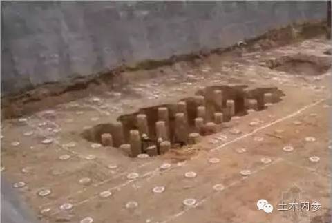

三、对水泥土搅拌复合地基、高压喷射注浆桩复合地基、砂桩地基、振冲桩复合地基、土和灰土挤密桩复合地基、水泥粉煤灰碎石桩复合地基及夯实水泥土桩复合地基,其承载力检验,数量为总数为1.5%-1%,但不应少于3根。
四、灰土地基:灰土土料、石灰或水泥(当水泥替代灰土中的石灰时)等材料及配合比应符合设计要求,灰土应搅拌均匀。施工过程中应检查分层铺设的厚度、分段施工时上下两层的搭接长度、夯实时加水量、夯压遍数、压实系数。

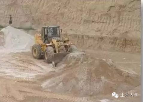

五、砂和砂石地基:原材料宜用中砂、粗砂、砾砂、碎石(卵石)、石屑。细砂应同时掺入25%-35%碎石或卵石。施工过程中必须检查分层厚度、分段施工时搭接部分的压实情况、加水量、压实遍数、压实系数。

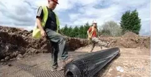

六、土工合成材料地基:施工前应对土工合成材料的物理性能(单位面积的质量、厚度、比重)、强度、延伸率以及土、砂石料等做检验。土工合成材料以100㎡ 为一批,每批应抽查5%。 施工过程中应检查清基、回填料铺设厚度及平整度、土工合成材料的铺设方向、接缝搭接长度或缝接状况、土工合成材料与结构的连接状况等。

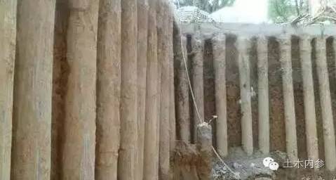

七、水泥土搅桩地基:施工前应检查水泥及外掺剂的质量、桩位、搅拌机工作性能及各种计量设备完好程度(主要是水泥浆流量计及其他计量装置)。施工中应检查机头提升速度、水泥浆或水泥注入量、搅拌桩的长度及标高。施工结束后,应检查桩体强度、桩体直径及地基承载力。
八、水泥粉煤灰碎石桩复合地基:施工中应检查桩身混合料的配合比、坍落度和提拔钻杆速度(或提拔套管速度)、成孔深度、混合料灌入量等。施工结束后,应对桩顶标高、桩位、桩体质量、地基承载力以及褥垫层的质量做检查。

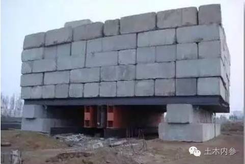

九、灌注桩:桩顶标高至少要比设计标高高出0.5m,每浇注50m? 必须有1组试件,小于50m?的桩,每根桩必须有1组试件。工程桩应进行承载力检验。检验桩数不应少于总数的1%,且不应少于3根,当总桩数不少于50根时,不应少于2根。

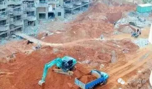

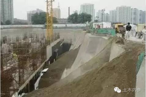

十、平整场地:表面坡度应符合设计要求,如设计无要求时,排水沟方向的坡度不应少于 2"。 平整后的场地表面应逐点检查。检查点为每100-400㎡取1点,但不应少于10点;长度、宽度和边坡均为每20m取1点,每边不应少于1点。土方工程施工,应经常测量和校核其平面位置、水平标高和边坡坡度。平面控制桩和水准控制点采取可靠的保护措施,定期复测和检查。土方不应堆在基坑边坡。
十一、土方回填:回填前应清除基底的垃圾、树根等杂物,抽除坑穴积水、淤泥,验收基底标高。如在耕植上或松土上填方,应在基底压实后再进行。填方施工过程中应检查排水措施,每层填筑厚度、含水量控制、压实程度、填筑厚度及压实遍数应根据土质,压实系数及所用机具确定。

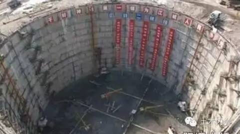

十二、重要工程或支护结构做主体结构的一部分;开挖深度大于10cm; 与临近建筑物,重要设施的距离在开挖深度以内的基坑为一级基坑。三级基坑为开挖深度小于7cm,且周围环境无特别要求时的基坑。
