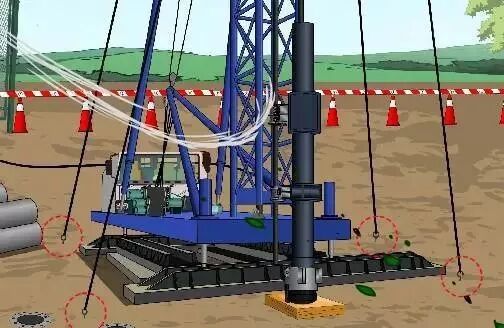

一、挤土桩及部分挤土桩施工安全要求
挤土桩及部分挤土桩施工一般包括:打入桩施工、振动沉入桩施工、静力压入桩施工、振冲桩施工、旋喷桩施工等,施工过程中的主要安全注意事项有:
(1)桩机操作人员应经培训考试,取得操作合格证后方可上岗作业。

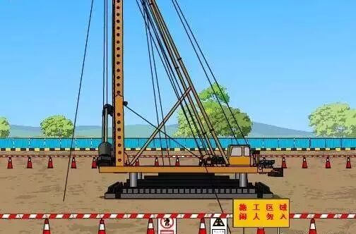

(2)施工现场应整平压实,桩机周围5m以内应无高压线路,作业区应有明显标志或围栏,严禁闲人进入。
(3)移动桩架时应将桩锤放至最低位置,移动时应缓慢,统一指挥,并应有防止倾倒的措施。
(4)打桩机卷扬机钢丝绳应处于润滑状态,防止干摩擦,钢丝绳的使用及报废标准按规范《起重机械用钢丝绳检验和报废实用规范》(GBT5912)执行。
(5)作业前应对桩机进行检查,确定设备完好、螺栓紧固且安全装置有效方可启动。
(6)桩机电气设备绝缘应良好,应有接地(或接零)保护,电源电缆应有专人收放,不得随地拖放。
(7)作业中,如停机时间较长,应将桩锤落下、垫好,严禁悬吊桩锤进行检修。
(8)施工过程中对桩机的操作应严格按安全规范 《建筑机械使用安全技术规程》 (JGJ33)执行。
(9)遇六级及以上大风、雷雨、大雾、大雪等恶劣气候应停止作业。
(10)当风力超过七级或有强热带风暴警报时,应将桩机顺风向停置,并加缆风绳,必要时,应将桩架放倒在地面上。
(11)作业完毕应将桩机停放在坚实平整的地面上,制动并楔牢,切断电源。

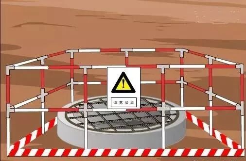

(4)挖孔桩井四周必须设置安全防护栏杆,作业区应设置安全警示牌,闲杂人员不得进入施工区域。
(5)夜间施工作业场区应有足够的照明。暂停施工的桩孔,必须加盖板封闭,必要时要设立明显警戒标志,危险处夜间设红色警示灯。

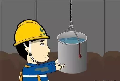

(9)开挖过程中遇到井壁渗水时应及时排水,当水量不大时,用吊桶运出,当遇大量渗水时,在孔底一侧挖集水坑,用潜水泵将水排出,并立即浇筑混凝土护壁。

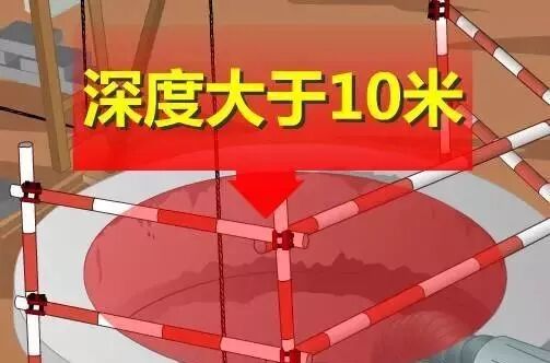

(11)深度大于10米的桩孔应有送风装置,每次开工前5分钟送风;如经检测孔内有有毒有害气体,通风15-30分钟后,重新进行气体检测,直至气体浓度符合安全作业要求为止,作业时应继续保证通风良好。
(12)在施工中,应不断向孔内送风,输风量大于每秒25L,送风管尽量少弯曲,以保证送风通畅,并经常检查胶管是否漏气,一旦发现破损应随时修补堵漏。

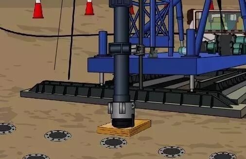

(8)安装钻孔机时,钻机钻架基础应夯实、整平。轮胎式钻机的钻架下应铺设枕木,垫起轮胎,钻机垫起后应保持整机处于水平位置。
