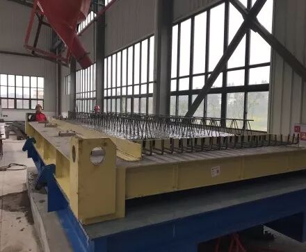

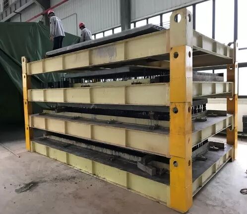

双层叠合墙板预制

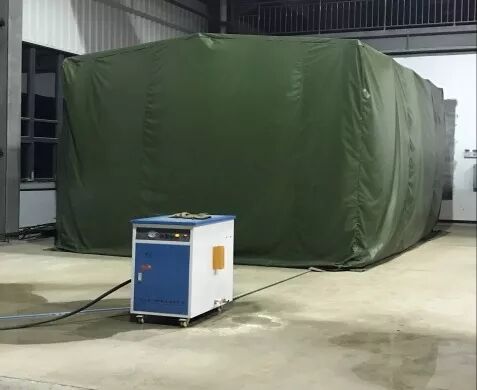

采用临时预制厂,游牧式生产,不设混凝土机楼,直接用商品混凝土;不用“高大上”的养护窑和自动行走模台,通过简易蒸养大棚和桁车吊运实现高效低成本预制。

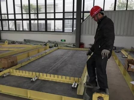

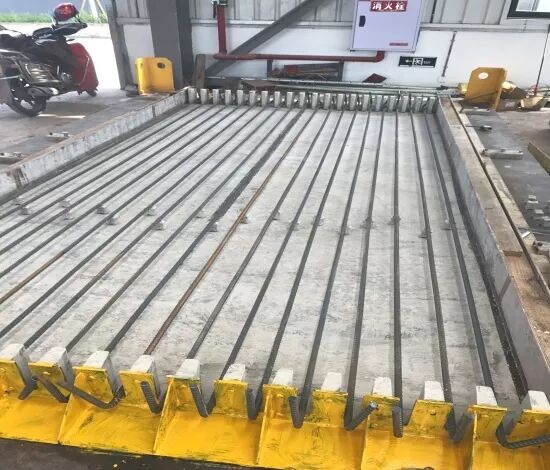

模板支模

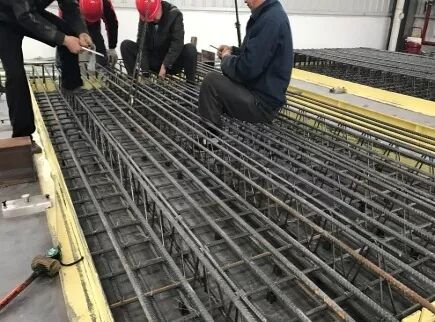

绑扎钢筋
浇筑A面混凝土
蒸汽养护

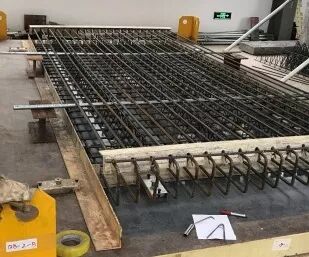

绑扎叠合B面次筋

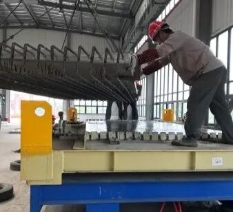

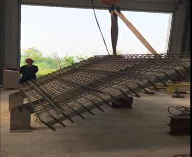

A面预制板翻转
最后三步,A板压入B面混凝土>调平并振动压实>蒸汽养护,大功告成。

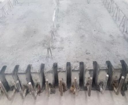

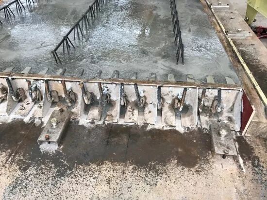

 叠合顶板预制
预制叠合顶板的加工制作过程和叠合墙板A板制作过程一致。两者主要区别为叠合顶板采用锯齿形组合铝模板,以便顶板自支承在墙板上。
叠合顶板加工
