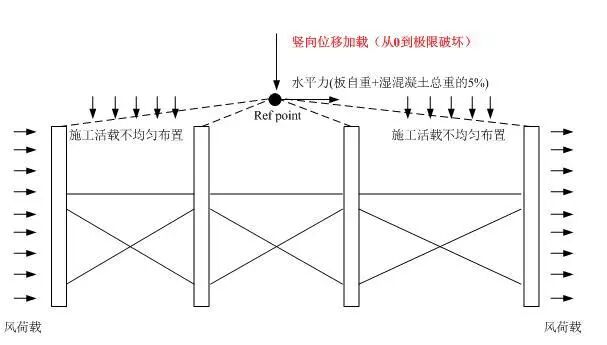

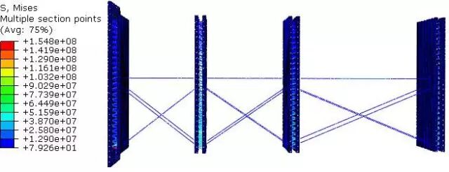

施工阶段临时结构的稳定和侧向承载力分析

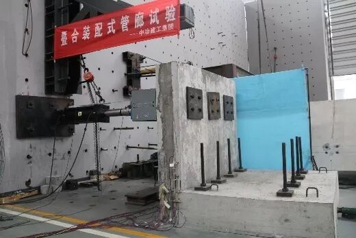

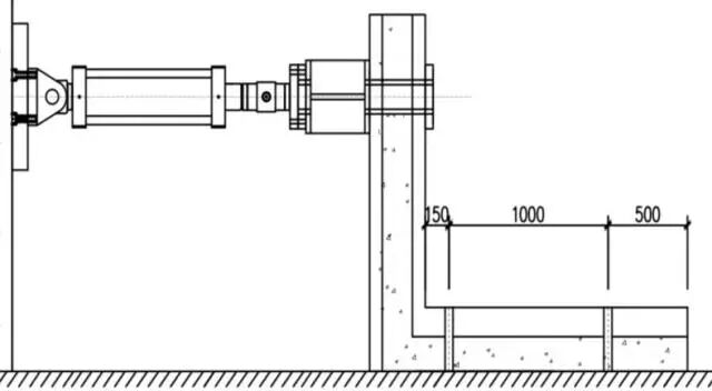

节点低周往复试验
通过系列力学试验研究,采用合理的构造措施,叠合装配式管廊构件和节点的承载力和延性均能等同现浇。
