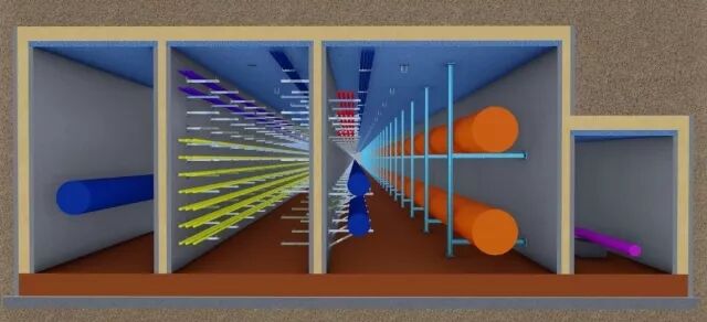

地下综合管廊叠合装配式建造方式是将管廊本体结构中的墙板、顶板的部分进行预制,运抵现场后进行快速拼装,再二次浇筑混凝土形成整体结构的建造工艺,并采用BIM技术和物联网技术实现装配式管廊从深化设计、预制加工、现场吊装到后期运维的全过程管理。

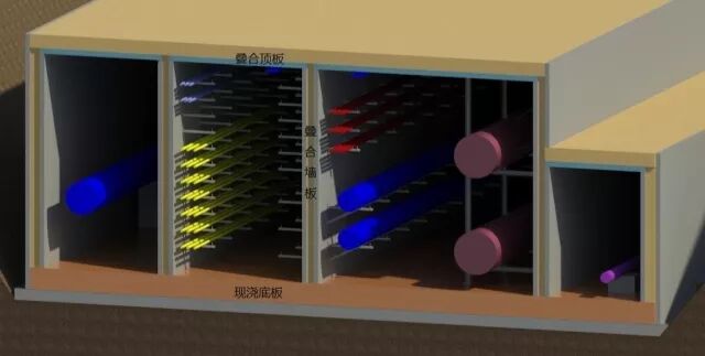

中冶建工集团研发的叠合装配式管廊,墙板和顶板采用叠合板,底板仍然采用现浇。

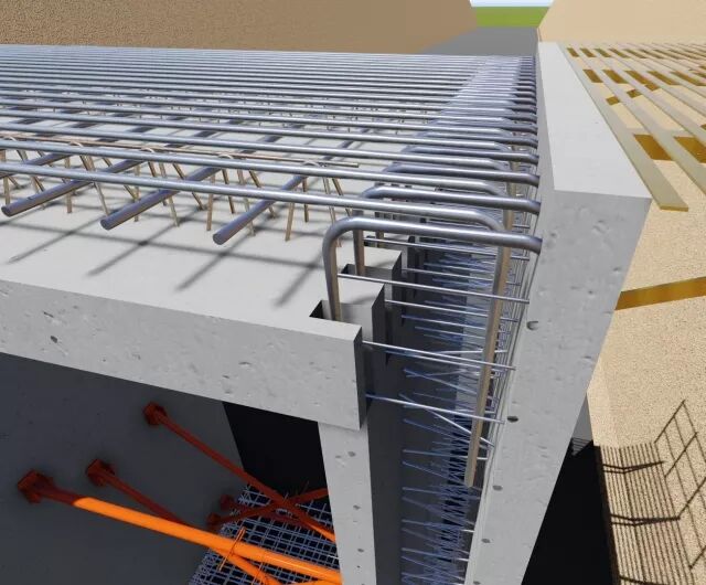

底节点边墙外侧预制板伸到底板底,形成z型施工缝,提高了结构防水性能。顶节点顶板叠合板成“锯齿”型,可将叠合顶板直接搁置在预制墙板上,免除了顶板支撑,降低了劳动强度,可实现快速施工。
