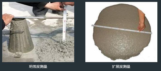

(二)混凝土检验
   浇筑前应检查混凝土送料单,核对混凝土配合比,确认混凝土强度等级,检查运输时间,测定坍落度,必要时还应测定扩展度。
