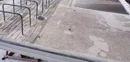

采用线挂式连接的外挂墙板往往在上部预留伸出钢筋,如图所示。
线挂式墙板
场安装时,预留钢筋深入楼板或者框架梁的后浇区域,通过预留钢筋和后浇混凝土实现外挂墙板与主结构的“湿连接”,连接性能可靠,整体性较好,但需要与主结构楼层同时安装,施工步骤较为固定。
