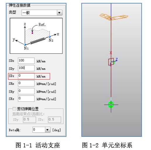

弹性连接是一种把两个节点按照用户所要求的刚度连接而成的有限计算单元,通过定义不同方向的线刚度,来模拟节点对节点的约束,约束方向为单元坐标系。
例如用弹性连接模拟x方向的活动支座,设置如图1-1:
这里SDz方向的刚度值为0,表示单元坐标系z方向没有约束,而此方向就是整体坐标轴的X方向,如图1-2所示。

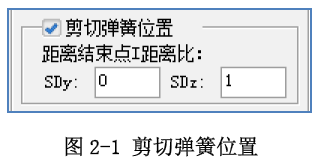

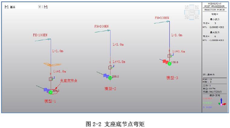

下面重点介绍“剪切弹簧位置”的功能及其对分析结果的影响。如下图2-1,勾选“剪切弹簧位置”后,参数“SDy”和“SDz”相应激活。注意:这里的“SDy”和“SDz”表示该方向上,剪切弹簧位置距离弹性连接i端的相对距离,其值为0时,表示在弹性连接i端,为1表示在弹性连接j端,与上述刚度参数SDy、SDz不同。

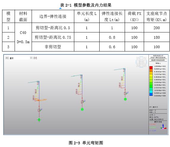

首先,对于弯矩M,由于剪切弹簧的存在,水平剪力会通过设置的剪切弹簧把其产生的弯矩传递到支座底节点,这时支座底节点的弯矩不只是水平剪力在柱高范围内产生的弯矩FX×L,同时,包括在弹性连接长度产生的弯矩FX×Lt。因此,底节点的弯矩为:M=FX×(L+Lt),详见图2-2中的“注”。然而,非剪切型弹性连接底节点弯矩M=F×L,与弹性连接的长度Lt是无关的。
注:1、模型1、2,剪切型:My=FX·(L+Lt)。可见,对于剪切型弹性连接,具体的剪切弹簧位置是不影响支座底节点弯矩值的。
2、模型3,非剪切型:My=FX·L。可见,非剪切型弹性连接,其弹性连接长度Lt并不影响支座底节点弯矩计算。

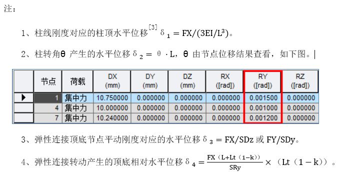

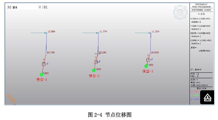

其次,对于位移,剪切型弹性连接对荷载作用点的水平位移有影响,并且荷载作用点的水平位移受剪切弹簧位置影响。以图2-3、2-4为例,说明剪切型弹性连接的功能,验证模型具体情况如表2-1:
图2-4为程序位移计算结果,表2-2给出柱顶节点水平位移的四个组成部分[1],为便于对比,计算位移时不考虑剪切变形影响。

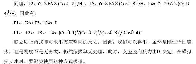

当使用如下图2-5的方式模拟多支座时,会发现在自重作用下,各个支座的竖向反力不一样。现对这个结果进行解释,便于读者了解其原理,合理使用分析结果。
图2-6是多支座反力的简化计算模型,表示的是在竖向力F作用下,在图示空间位置情况时,4根杆件(刚性弹性连接)的变形情况。白色为变形前位置,蓝色为变形后位置。在小变形情况下,可按材料力学求解杆件竖向分力[4],即图2-5中支座的竖向反力。
假设节点A竖向位移为δ,各杆件与竖直方向夹角分别θ1、θ2、θ3、θ4,以杆件1为例则有:
进行多支座模拟时,建议采用如下的模拟方式:在梁底支座实际支承位置建立节点,并将这些支座节点向下复制一个支座的高度生成支座底部节点,然后在节点间设置一般弹性连接模拟支座,最后,使用刚性连接连接主梁和梁底支承节点。

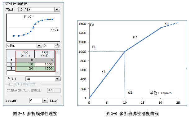

多折线类型的弹性连接属于非线性单元,需要通过迭代计算满足位移收敛条件。因此可以用于模拟具有非线性特性的材料或连接,其刚度由弹簧内力和位移的关系决定。正向内力和负向内力的对应的刚度可以是对称也可以是非对称,非对称类型可以用于模拟在受拉和受压时具有不同特性的材料。
多折线弹性连接可以用来模拟活动盆式支座、轨道工程中的道渣等非线性边界,图2-8是定义多折线弹性连接的对话框。

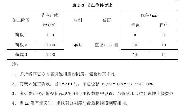

在使用时,位移按叠加原理计算,即当前位移=前一阶段结果+内力增量/当前刚度,下面通过简单的模型进行说明,多折线弹性连接刚度如图2-9,结果对比如表2-3:
由表2-3位移结果,可清楚的知道程序对多折线弹性连接的处理方式,便于我们有效使用多折线弹性连接。
思考:当节点间同时有一般弹性连接和多折线弹性连接时,计算位移的时候是怎么确定刚度的?
答:其实类似于结构力学中排架的概念,相当于2根弹簧并联,刚度为两者之和。
需特别注意,判断多折线刚度的取值,是先根据刚度比确定荷载分配,选择对应折线段的刚度。
