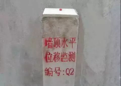

边坡顶部水平位移监测

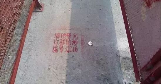

边坡顶部竖向位移监测

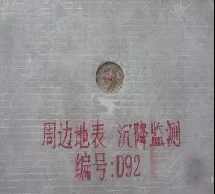

地面沉降观测点

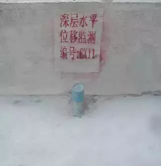

深层水平位移监测

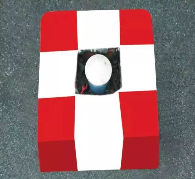

水位监测

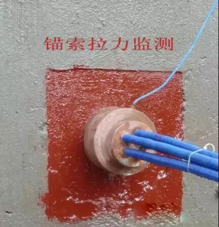

锚索拉力监测
