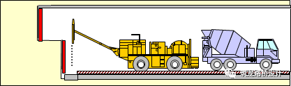

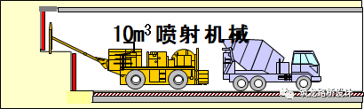

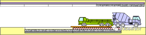

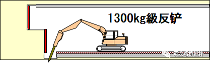

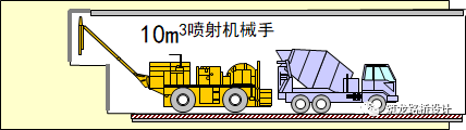

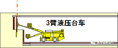

1、掌子面钻孔装药
2、爆破、出碴
3、一次喷混凝土
4、安装钢架
5、打设锚杆
6、二次喷混凝土
 7、开挖仰拱
(早期閉合用仰拱)
8、喷砼仰拱
9、浇筑仰拱

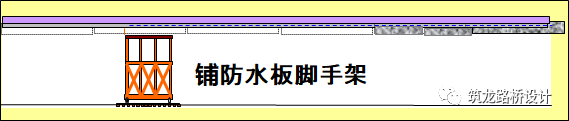

10、铺防水板、布筋
11、二衬浇筑混凝土图片

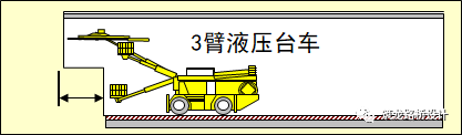

隧道钻孔采用简易钻孔台车辅以人工钻孔;二次衬砌采用衬砌台车;出碴采用无轨运输方式,以侧卸装载机辅以挖掘机装碴,自卸汽车运出洞外至指定弃碴场;通风采用自然通风和机械通风。

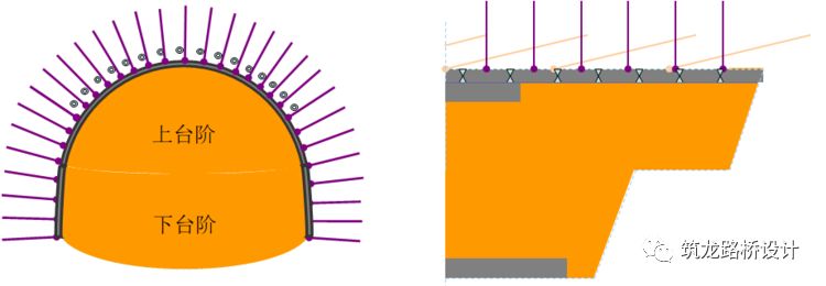

隧道Ⅳ级围岩及Ⅳ、Ⅲ级围岩紧急停车带段的施工开挖,开挖须在必要的超前支护完成后进行。 ?洞身Ⅳ级围岩采用中台阶法开挖,台阶长度1.5~2倍洞跨,开挖循环进尺控制1.0~2.0m,初期支护紧跟开挖面,严格控制装药量,严禁深孔爆破。
施工主要步骤为:图片

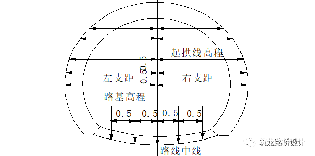

1 开挖断面的放样测量

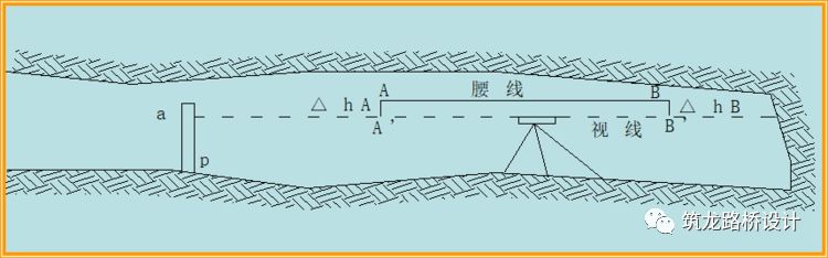

①开挖断面必须确定断面各部位的高程,通常采用的方法叫腰线法。如图所示,将水准仪置于开挖面附近,后视已知水准点P读数a,即得仪器视线高:
根据腰线点A、B的设计高程,可分别计算出A、B点与仪器视线间的高差
先在边墙上用水准仪放出与视线等高的两点A、B,然后分别量测△hA、△hb,即可定出点A、B。A、B两点间的连线即是腰线。根据腰线就可以定出断面各部位的高程及隧道的坡度。

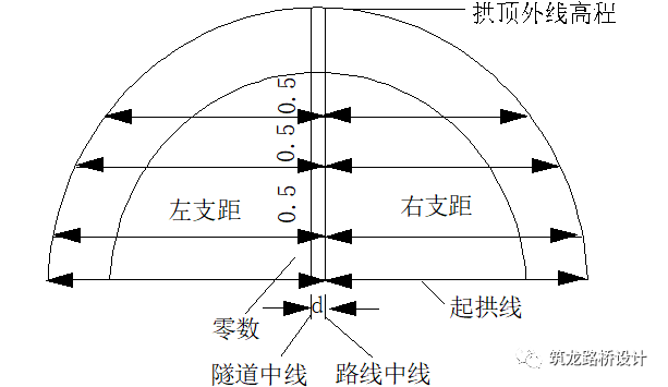

②在隧道的直线地段,开挖断面的轮廓左、右支距(指与断面中线的垂直距离)亦相等。在曲线地段,隧道中线由路线中线向圆心方向内移一d值,如图所示。由于标定在开挖面上的中线是依路线中线标定的,因此在标绘轮廓线时,内侧支距应比外侧支距大2d
③拱部断面的轮廓线一般用五寸台法测出。如图所示,自拱顶外线高程起,沿路线中线向下每隔0.5m向左、右两侧量其设计支距,然后将各支距端点连接起来,即为拱部断面的轮廓线。
④墙部的放样采用支距法,如图,曲墙地段自起拱线高程起,沿路线中线向下每隔0.5m向左、右两侧按设计尺寸量支距。直墙地段间隔可大一些,可每隔1m量支距定点。
⑤如隧道底部设有仰拱时,可由路线中线起,向左、右每隔0.5m由路基高程向下量出设计的开挖深度。

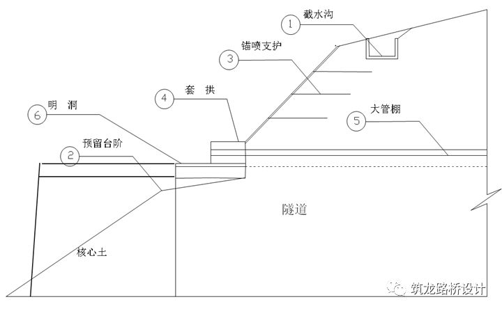

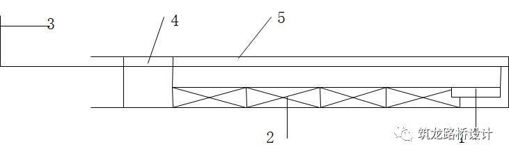

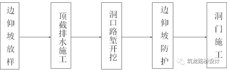

四、洞口段施工
(一)施工流程
(二)洞口段施工工序示意图
1)开挖洞顶截水沟①部;
2)明洞路堑开挖,首先按设计尺寸开挖先外后内自上而下进行,采取松动爆破配合机械开挖,开挖至隧道明暗交接处后,留②核心部台阶保持工作面稳定;
3)仰边坡形成后,进行③锚喷防护;
4)非核心土部分开挖至成洞面。
5)随后在明洞外轮廓线以外施作套拱,并在套拱内按设计埋设工字钢拱架及导向管,拱圈要紧抵仰坡坡脚。
6)开始暗洞的超前支护施工:然后搭设平台,以10~375px喷砼封闭正线工作面,准确放样后通过套拱孔口管沿隧道拱部开挖轮廓线外施钻1排间距0.40m的φ127孔,再打入φ108大管棚,进行分段压浆。
7)明洞段临时回填。

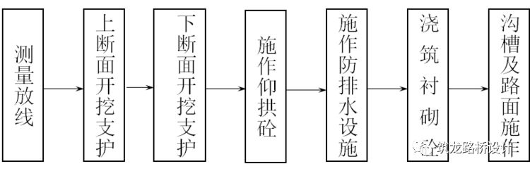

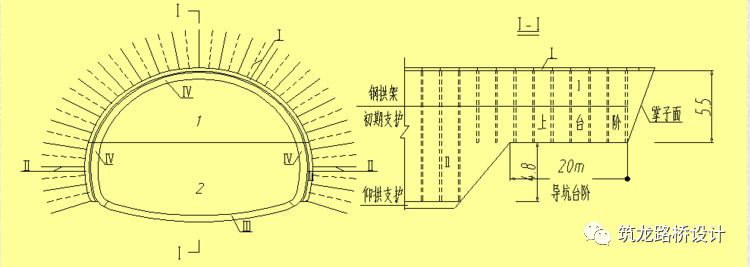

(1)Ⅳ级围岩采用中长台阶法分部开挖
Ⅳ级围岩施工:Ⅳ级围岩采用以注浆小导管、超前锚杆为超前支护,初期支护以锚网喷支护为主,铺以钢拱架。开挖采用分部台阶法开挖,全断面灌注二次衬砌砼,上断面超前20米,作为上断面钻孔喷锚网工作平台,上、下断面同时爆破开挖。
具体施工步骤为:
1、开挖导坑上半断面
1)、上导坑拱部初期支护
2)、下导坑边墙初期支护
3)、二次衬砌混凝土浇筑
2、开挖导坑下半断面
1)、仰拱混凝土浇筑
钻孔时,上断面配8~10台风枪钻孔,下断面采用凿岩机钻孔,采用反铲挖掘机将上断面石碴扒至下半断面,下半断面由侧卸式装载机装碴,自卸汽车运碴。开挖时要短进尺、弱爆破,以减轻爆破振动对围岩的破坏,确保围岩的稳定,循环进尺设计为1.5m。洞身开挖后,立即施作锚喷网格栅拱架初期支护,及时封闭围岩。Ⅳ级围岩施工程序见图。

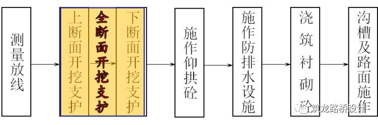

⑵ Ⅲ级围岩洞身采用全断面或长台阶法分部开挖

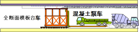

Ⅲ级围岩施工:Ⅲ级围岩洞身段采用全断面或长台阶法分部开挖。每次循环进尺控制在3~4m,锚喷网初期支护,待围岩变形基本稳定后,全断面施作二次衬砌,采用凿岩机钻孔,侧卸式装载机装碴,自卸汽车出碴,全断面液压衬砌台车衬砌。Ⅲ级围岩施工程序见图。图片

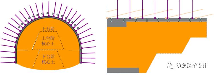

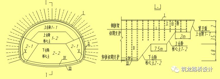

⑶Ⅴ级围岩先行洞采用短台阶预留核心土法开挖施工,后行洞采用中隔墙法开挖(小净距)
Ⅴ级围岩施工(先行洞):Ⅴ级围岩偏压段采用以注浆大管棚为超前支护,初期支护以锚网喷支护为主,铺以钢拱架。Ⅴ级围岩加强段采用以注浆小导管、超前锚杆为超前支护,初期支护以锚网喷支护为主,铺以钢拱架。开挖采用环形开挖中心留核心土法开挖,上下阶距离8~10米。开挖后立即喷射砼,然后打锚杆、架立钢架、复喷至设计厚度。人工配合风镐开挖。
施工主要步骤:
1-1上弧形导坑开挖
1-2中核心土开挖
2-1、下弧形导坑开挖
2-2、下核心土开挖
Ⅰ、上导坑拱部初期支护
Ⅱ、下导坑边墙初期支护
Ⅲ、仰拱混凝土浇筑
Ⅳ、二次衬砌混凝土浇筑

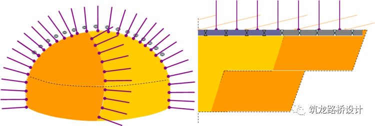

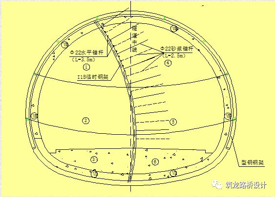

Ⅴ级围岩后行洞采用中隔墙法开挖施工:一般采用以注浆小导管、超前锚杆为超前支护,初期支护以锚网喷支护为主,铺以钢拱架。开挖采用中隔墙法开挖,上下阶距离8~10米。开挖后立即喷射砼,然后打锚杆、架立钢架、复喷至设计厚度。人工配合风镐开挖。
施工工序
1、
(1)利用上一循环架立钢架施做隧道及中隔墙超前支护。
(2)弱爆破开挖①部,
(3)施做①部导坑周边的初期支护和临时支护,即初喷100px厚混凝土,架立16钢架,并设锁脚钢管。
(4)导坑底部喷250px厚混凝土,施做①部临时仰拱。(5)钻设系统锚杆后复喷混凝土至设计厚度。
2、
(1)弱爆破开挖②部,
(2)导坑周边初喷100px厚混凝土,
(3)接16钢架及临时刚及16钢架,并设锁脚钢管。
(4)导坑底部喷250px厚混凝土,施做②部临时仰拱。(5)钻设系统锚杆后复喷混凝土至设计厚度。
3、
(1)在滞后②部一段距离后,弱爆破开挖③部,
(2) 接16钢架及临时刚及16钢架,
(3)隧底周边部分喷混凝土至设计厚度。
4、弱爆破开挖④部并施做导坑周边的初期支护和临时支护,步骤同①部。
5、弱爆破开挖⑤部并施做导坑周边的初期支护和临时支护,步骤同②部。
6、
(1)在滞后⑤部一段距离后,弱爆破开挖⑥部,
(2) 接16钢架及临时刚及16钢架,
(3)隧底周边部分喷混凝土至设计厚度。
7、根据监控量测结果分析,待初期支护收敛后,拆除16临时钢架。
8、浇注Ⅶ部仰拱及隧底填充(应分次施工)
9、利用衬砌模板台车一次浇注Ⅷ部衬砌(拱墙衬砌一次施工)。

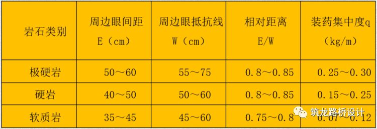

(二)钻爆设计
(1)钻爆参数的选择与装药量计算

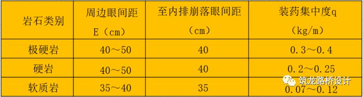

爆破参数应通过试验确定。当无试验条件时,可参照表1、表2选用。
表1 光面爆破参数
表2 预裂爆破参数
注:
1.表中所列参数适用于炮眼深度1.0~4.0m,炮眼直径40~50mm,药卷直径20~25mm。
2.当断面较小或围岩软弱、破碎或对曲线、折线开挖成形要求较高时,周边眼间距E应取较小值。
3.周边眼抵抗线W值在一般情况下均应大于周边眼间距E值。软岩在取较小E值时,W值应适当增大。
4.E/W:软岩取小值,硬岩及断面小时取大值。
5.表列装药集中度q为2号岩石硝铵炸药,选用其它类型炸药时,应修正。

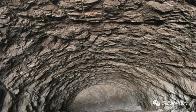

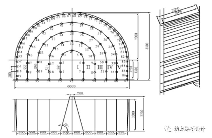

周边眼应沿隧道开挖轮廓线布置,保证开挖断面符合设计要求,硬岩开眼位置在轮廓线上,软岩可向内偏5~250px。底板和仰拱底面采用预留光爆层爆破,Ⅲ级围岩段的中心水沟应与隧底光爆层同时爆破成形。辅助眼交错均匀布置在周边眼和掏槽眼之间,力求爆破出的石块块度适合装碴需要。周边炮眼与辅助炮眼的眼底应在同一垂直面上,掏槽炮眼加深10~500px。当开挖面凹凸较大时,应按实际情况调整炮眼深度,使周边眼和辅助眼眼底在同一垂直面上。
炸药可选用岩石硝铵炸药和乳化炸药。
(2)掏槽方式
采用中空直眼和楔形掏槽。
(3) 爆破效果监测
超欠挖检查:开挖轮廓圆顺,开挖面平整检查;爆破进尺是否达到爆破设计要求;爆出石渣块是否适合装渣要求;炮眼痕迹保存率,硬岩≥85%,中硬岩≥60%并在开挖轮廓面上均匀分布。

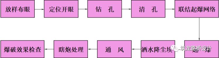

(三)钻爆作业
1、钻眼
严格按钻爆设计的孔数、孔位坐标进行测量放样,台阶法施工时用风枪钻孔,严格控制精度、平面位置,纵向尺寸及深度误差应小于125px,对不满足精度要求的孔眼,需补钻或重钻。
断面炮眼布置图
2、装药
采用反向起爆、不偶合装药结构,见下图。
装药之前,按各孔编号填入炸药卷和导爆管,按所需药量填入药卷,填药采用专用木棒,严禁使用金属棒。
1-非电毫秒雷管  2-药卷  3-导爆管  4-填塞  5-空气
装药结构示意图
3、堵塞
炮眼装药后的剩余空间,用炮泥堵塞。炮泥采用粘土与细砂的混合物,其比例为2:1。
4、起爆
将掌子面上各炮眼导爆管按片集中成束,装入联接块,各联接块外接的导爆管再集中成束装入联接块,主发大雷管插入该尾端联接块,采用电雷管起爆。
起爆之前检查各孔导爆索联接情况,严防漏连。
5、检查爆破效果、清除危石
通风排烟后,清除危石,检查爆破效果。爆破效果应达到下述标准,否则应调整爆破参数。
(1)超挖量:爆破后,围岩壁面平整,周边轮廓成型规则,基本上符合设计要求,没有欠挖,平均线性超挖量小于50mm~100mm。
(2)围岩壁面上的半面眼痕:爆破后,围岩壁面上要留下完整清晰的半面炮眼痕迹。
硬岩中,周边眼痕迹应留有50%以上,软岩中周边眼痕迹应留有50%上。
(3)对围岩的破坏程度:爆破后,围岩破坏轻微,在炮眼内放置炸药的部位,用肉眼看不到有明显的爆震裂缝;围岩爆破松弛带应比普通爆破小一倍以上;两茬炮衔接处的台阶控制在150mm以内。
6、瞎炮处理
发现瞎炮,应首先查明原因,如果是孔外的导爆管损坏引起的瞎炮,则切去损坏部分重新连接导爆管即可,但此时的接头应尽量靠近炮眼,如因孔内导爆管损坏或其本身存在问题造成瞎炮,则应参照《爆破安全规程》有关条款处理。
爆破工艺流程图
