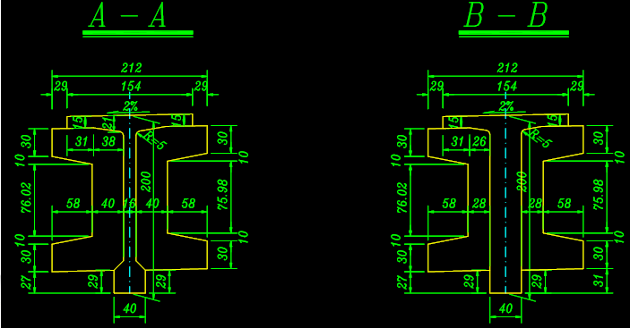

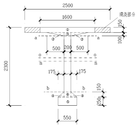

主梁构造尺寸拟定
主梁截面尺寸按桥梁工程教材,可参照经验数据确定。
  l、高跨比:l/15~l/25;一般可取1/16~1/18。
  2、横隔梁:5~7道;
  3、主梁宽度:2.0~2.5m;
4、主梁腹板厚度
    18~20cm,并符合《规范》(JTG D62-2004 )第9.3.3条规定;从截面效率指标  值来分析,肋板愈薄, 值也愈大。
5、翼缘板厚度
    按《规范》第9.3.3条估算。悬臂端部厚度不小于140mm;与腹板相连处的翼缘厚度不应小于梁高1/10。承承托底坡           。
6、下马蹄
    马蹄面积不宜少于全截面的10%~20%;
    马蹄宽度约2~4倍腹板厚度;斜坡必须大于45°;斜坡区钢束管道保护层不小于6cm;
    马蹄全宽部分高度加上1/2斜坡区高度约为(0.15~0.20)h;
    梁端处高度满足钢束布置的需要。
7、横隔梁
    高度以跨中横梁和下马蹄相交为准;厚度15cm;支点处横梁高度可以与梁高一致。
8、纵向截面尺寸变化
    在梁端锚固区,为了布置锚具与满足局部承压的需要,常按构造要求将腹板加厚至与马蹄同宽,而马蹄的高度应随着预应力筋的弯起而逐渐加高。
    第一道中横膈梁或1/4L截面进行抬高。

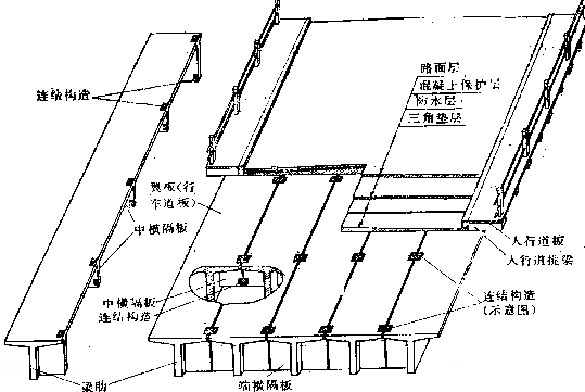

从预应力简支T梁的施工过程看,翼板的一部分在T梁安装就位后现浇,使横截面T梁连成整体,扣除现浇段的T梁截面称为小毛截面,全截面称为大毛截面,因此预制时梁的自重,接缝重量及预应力荷载均由小毛截面承担,二期恒载,活载由大毛截面承担。

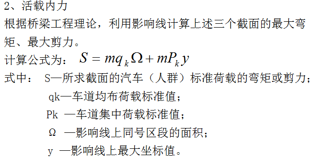

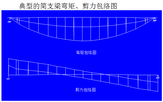

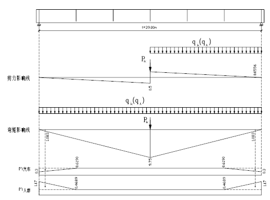

2、活载内力
(1) 冲击系数和车道折减系数
冲击系数按“通用规范”第4.3.2条规定 计算;计算公式见条文说明P83。
车道折减系数按“通用规范”第4.3.1条规定计算。

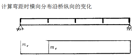

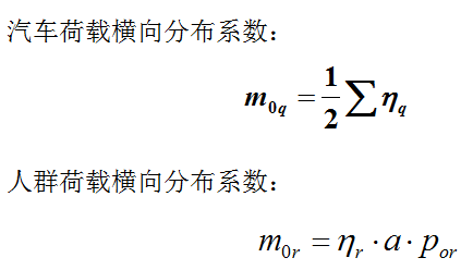

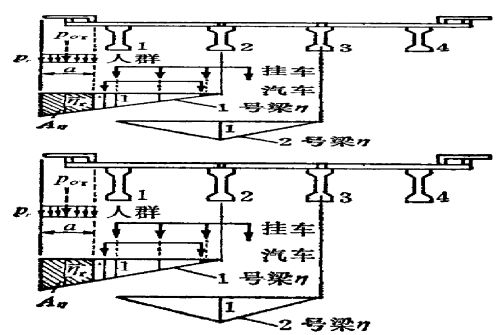

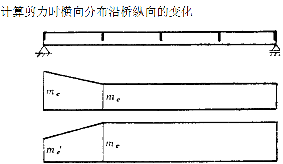

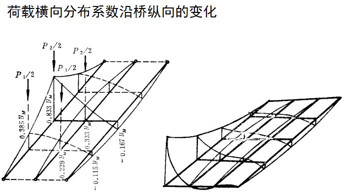

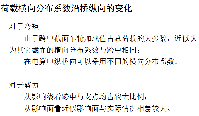

(2)横向分布
①跨中按比拟正交异性板法计算主梁的横向分布;
②支点按杠杆法计算横向分布。

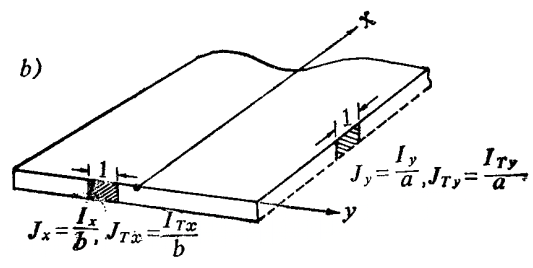

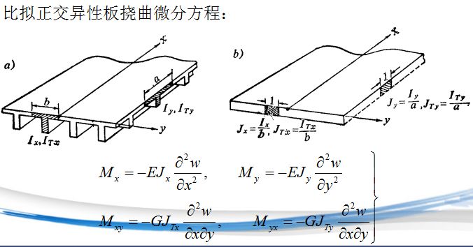

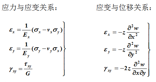

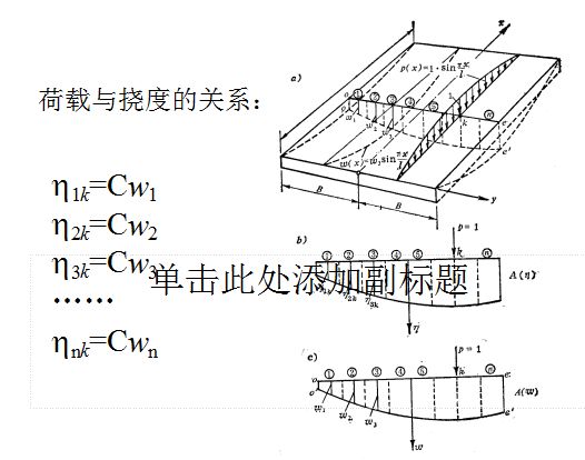

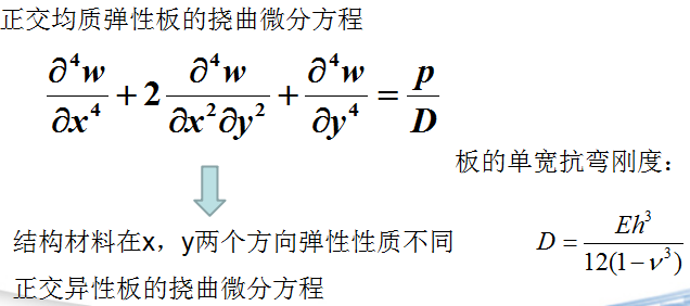

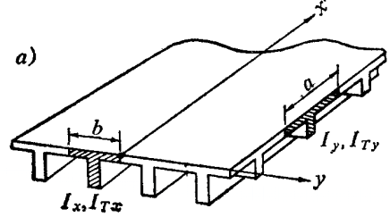

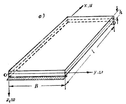

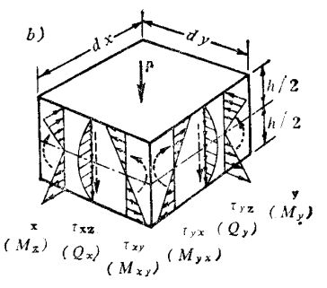

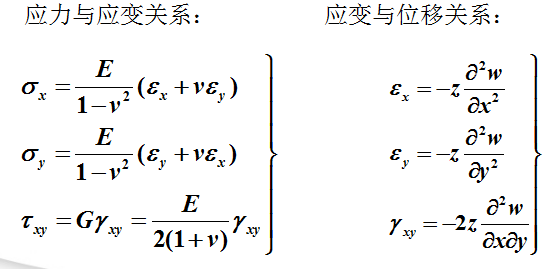

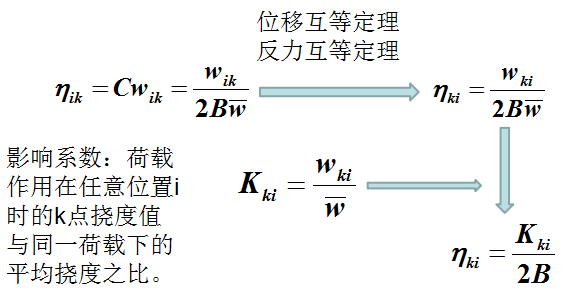

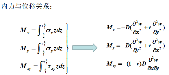

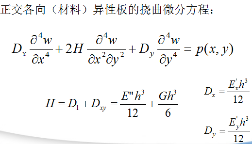

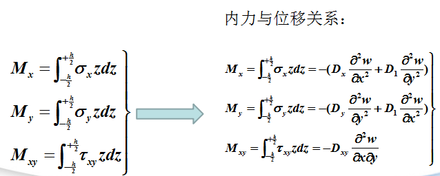

G-M法计算原理
1、将由主梁、连续的桥面板和多横隔梁所组成的梁桥,比拟简化为一块矩形的平板;
2、弹性薄板按弹性理论进行分析;

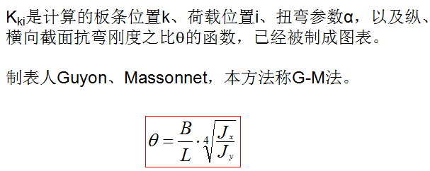

3、求解板在半波正弦荷载下的挠度,并利用挠度比与内力比、荷载比相同的关系计算横向分布影响线。
G-M计算步骤:

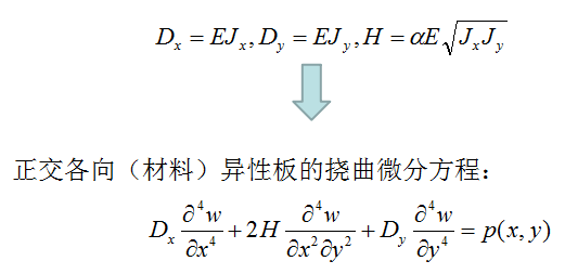

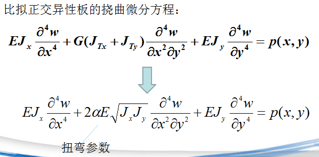

各向同性板的挠曲微分方程    比拟正交异性板的挠曲微分方程阐明桥梁结构近似比拟成板的途径    讨论应用图表的原理和实用计算方法。

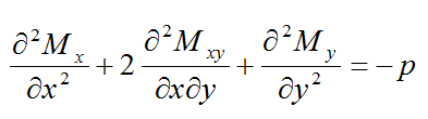

弹性薄板计算图式
内力与荷载的平衡关系:
结论:
任何纵、横梁格系结构比拟成的异性板,可以完全仿照真正的材料异性板来求解,只是方程中的刚度常数不同。
扭弯参数——表示比拟板两个方向的单宽抗扭刚度代数平均值与单宽抗弯刚度几何平均值之比。
杠杆原理法
适用范围:
1.主梁支点处的荷载横向分布系数;
2.横向联系很弱的无中横梁的主梁。

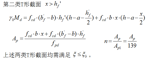

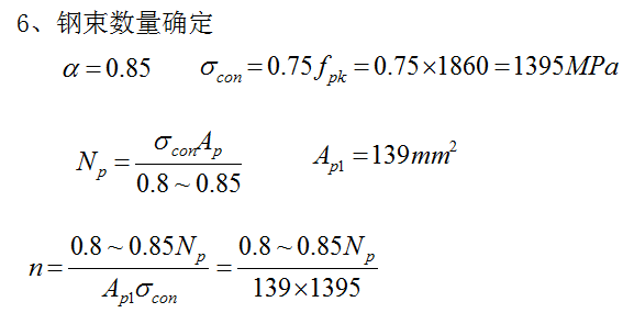

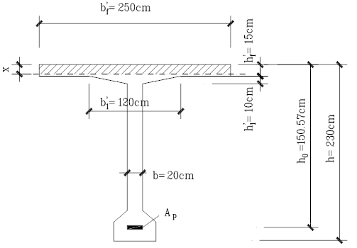

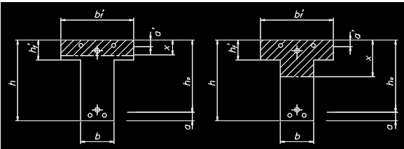

跨中截面预应力钢束的估算
1、翼缘有效宽度
对于T形截面受压区翼缘计算宽度bf’,应取用下列三者中的最小值:
(1)计算跨径的1/3;
(2)相邻主梁间距;
(3)图片

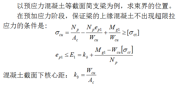

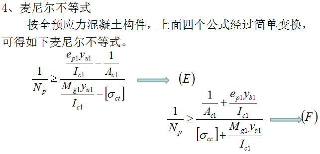

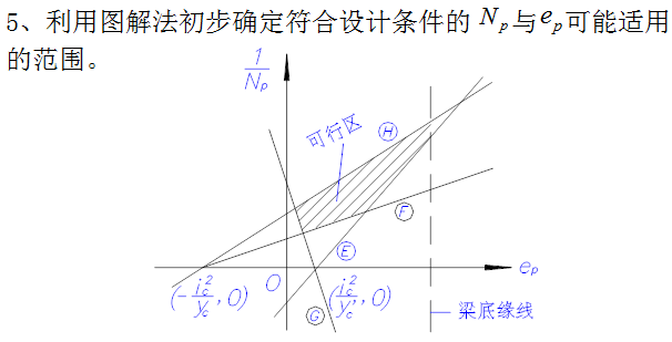

预应力钢束布置

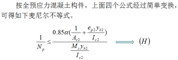

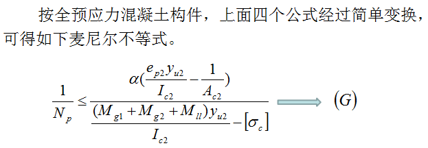

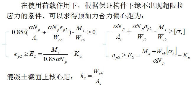

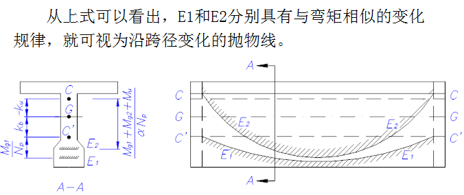

在任何截面的上、下缘混凝土均不会出现超限拉应力的前提下,预应力筋(束)的形心在各截面上布置的范围,称为束界(或索界)。
只要预应力钢束形心线的偏心矩满足下式的要求,就可以保证构件在预加力阶段和使用阶段,构件截面上、下缘混凝土都不会出现超限的拉应力。
横截面内布置
跨中截面:钢束应尽量在下马蹄内单数列对称布置,以获得最大的偏心距并能顺利弯起。钢束间距及混凝土保护层应符合《设计规范》第9.4.9条的规定,钢束距下马蹄斜边的净距大于6cm。
梁端截面:满足锚头的布置,并使钢束重心在核心界限以内,单个锚垫板的布置应满足最小间距的要求。

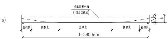

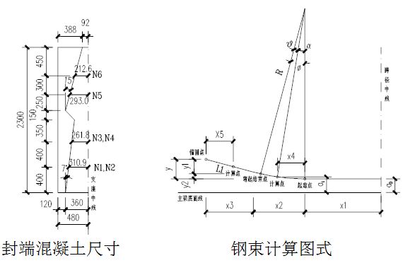

纵向布置
预应力钢束从距跨中截面某个距离处开始按圆曲线向上弯起,由于不允许曲线段进入锚具部分,因此在锚下钢束必须保持一定的直线长度。(必须保证锚下钢束与锚垫板呈垂直状态)
预应力钢束曲线半径见《设计规范》第9.4.10条。

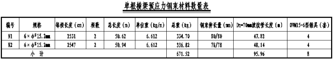

钢束长度计算
每束长度包含跨中截面处的直线长度、曲线长度、锚下直线长度和两端张拉的工作长度(各70cm)之和,钢束的曲线长度根据曲线半径和弯起角度来计算,最后得出每孔所用钢束总长和总重量,用于计算工程数量。

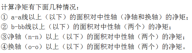

主梁截面特性计算
1、净截面几何特性计算;
2、换算截面几何特性计算;
3、各阶段截面对形心轴的静矩计算。

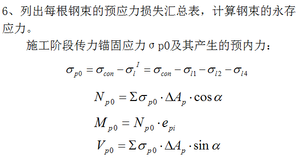

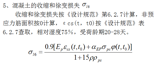

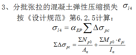

预应力损失计算
后张法梁的预应力损失包括:
(1)前期预应力损失
①钢束与管道壁之间的摩擦损失;
②锚具变形、钢束回缩引起的损失;
③分批张拉混凝土弹性压缩引起的损失。

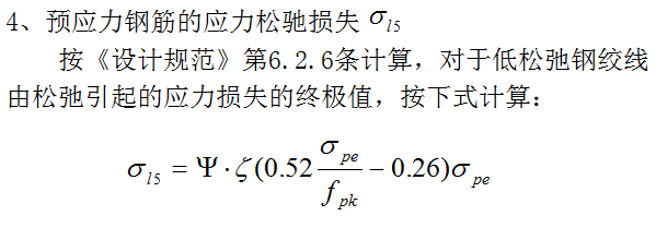

(2)后期预应力损失
①钢绞线应力松弛引起的应力损失;
②混凝土收缩和徐变引起的应力损失。
设计要求采用逐根张拉钢束,预制时张拉钢束顺序自定,尽量满足整体偏心距小、对称的原则。计算时应从最后张拉的一束逐步向前推进。

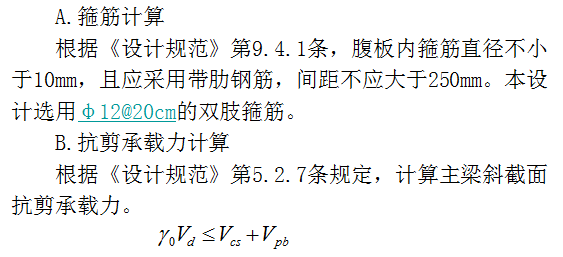

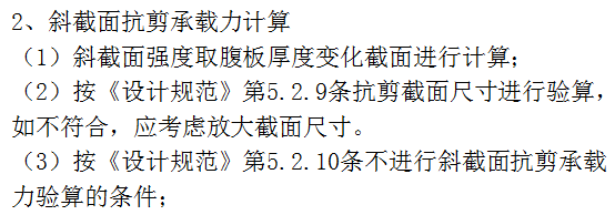

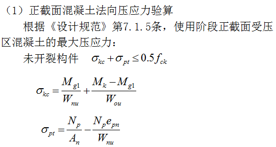

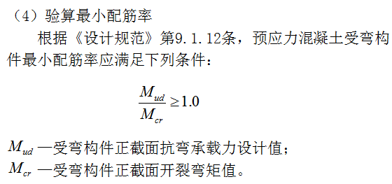

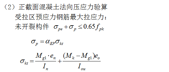

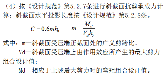

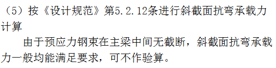

持久状况承载能力极限状态验算

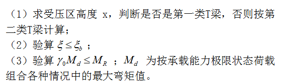

1、正截面抗弯承载能力计算,按《设计规范》第5.2.3条进行,对于简支梁取跨中截面进行验算。

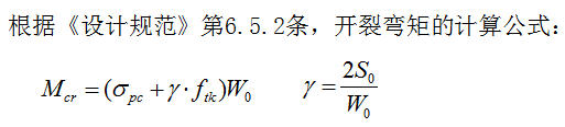

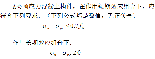

持久状况正常使用极限状态计算
采用作用的短期效应组合、长期效应组合或短期效应组合并考虑长期效应组合的影响,对构建的抗裂、裂缝宽度和挠度进行验算,并使各项计算值不超过规定的限值。

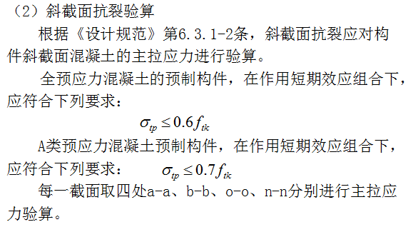

1、抗裂验算
(1)正截面抗裂验算
(2)斜截面抗裂验算

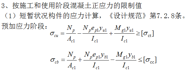

短暂状况构件的应力验算

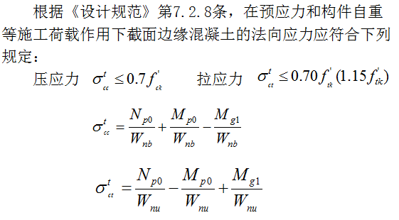

桥梁构件的短暂状况,应计算其在制作、运输及安装等施工阶段混凝土截面边缘的法向应力。
    1、预加应力阶段的应力验算
    此阶段指初始预加力与主梁自重共同作用的阶段,验算截面下缘的最大压应力和上缘的最大拉应力。
2、吊装阶段的应力验算
    根据《通用规范》第4.1.10条规定,构件在吊装、运输时,构件重力应乘以动力系数1.2或0.85,考虑超重和 失重两种情况下的应力。

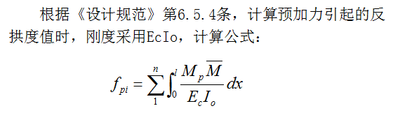

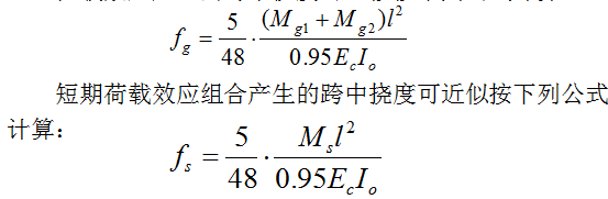

挠度计算

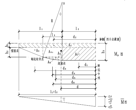

以四分点截面为平均值将全梁近似处理成等截面杆件,按材料力学方法计算跨中挠度。
    1、预应力反挠度计算
2、由荷载引起的跨中挠度
    根据《设计规范》第6.5.2条,全预应力混凝土构件的刚度采用0.95EcIo 。
    恒载效应产生的跨中挠度可近似按下列公式计算:
3、长期挠度值
    根据《设计规范》第6.5.4条,预应力引起的反拱值考虑长期效应的影响,应乘以长期增长系数2.0;

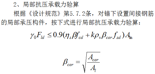

锚固区计算
后张法预应力混凝土梁的端部,由于锚头集中力的作用,锚下混凝土将承受很大的局部压力,可能使梁端产生纵向裂缝,需进行局部承压验算。
    1、局部承压区的截面尺寸验算
    根据《设计规范》第5.7.1条,配置间接钢筋的混凝土构件,其局部受压区的截面尺寸应满足下列要求:

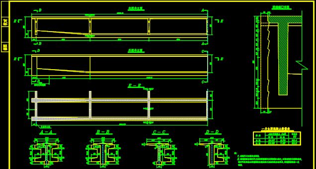

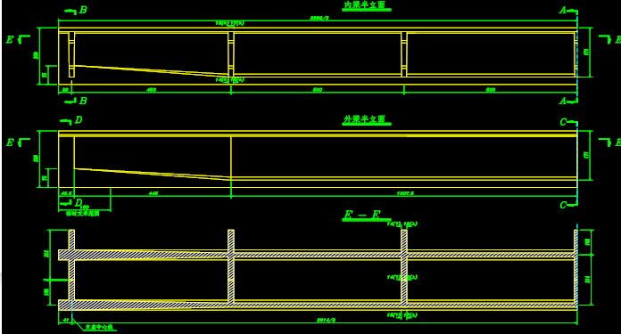

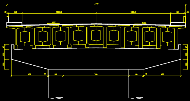

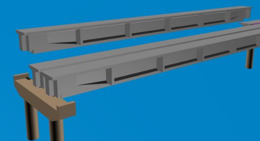

计算工作完成后,需要把计算结果用图纸表现出来,以交付施工,设计图纸包括主梁外形尺寸图、主梁预应力钢束构造图、主梁普通钢筋构造图、主梁端部钢筋构造图、横梁钢筋构造图、支座构造图、主梁桥面板钢筋构造图、横梁接头构造图、钢丝束锚具详图、主梁端部伸缩缝构造以及人行道、栏杆构造图等,对整座桥梁还有总体布置图;下部结构构造图、配施图。图纸上除需注明各部尺寸外,还需列出各构造的工程数量等。
13m装配式预应力混凝土简支T梁设计图(全套)
https://ziliao.co188.com/d62771728.html
