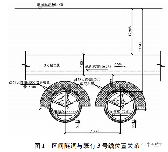

   成都轨道交通19号线二期工程双流机场站—龙桥路区间,4台盾构从龙双中间风井向大里程始发,小里程从龙桥路站吊出。在里程Y(Z)DK76+183—Y(Z)DK76+207处左右线下穿既有地铁3号线,穿出3号线离龙桥路接收井吊出洞门仅16m,19号隧洞采用外径8.3m、内径7.5m的盾构管片,顶部埋深为23.617m。既有地铁3号线采用外径6.0m、内径5.4m的盾构管片,底部埋深为18.936m,19号线与3号之间的距离为4.681m。区间隧洞与既有3号线位置关系如图1所示。
1.2 工程与水文地质条件
    成都轨道交通19号线隧道穿越地铁3号线区段地层从上到下依次为杂填土、粉质黏土、砂层、砂卵石层,其中新建轨道交通19号线盾构隧道主要穿越为⑤8-3砂卵石地层,隧顶距离3号线隧道底最小竖向净距约4.71m,同时盾构距离龙桥路端头为14m。

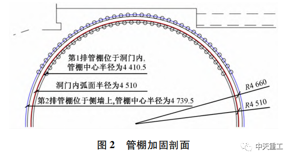

   为有效控制盾构下穿3号线隧道时引起的既有线隧道沉降,对盾构机上方与3号线隧道下方之间的土体采用管棚加固(见图2)。管棚采用φ159mm×8mm无缝钢管,间距30cm,沿隧道外60cm环向120°范围布设2排,每排67根,共134根,仰角为1.5°,单根管棚长38.5m,管棚分节为1.5m或2m,两节之间采用丝口连接。注浆钢管上钻注浆孔,孔径10mm,间距200mm,呈梅花形布置。钢管尾部(孔口段)3~6m范围不钻孔,作为止浆段。

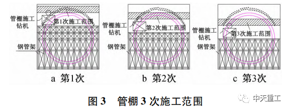

   1)钻孔工艺 由于施工所处位置为砂卵石地层,采用普通潜孔钻机管棚施工在钻进过程中容易坍孔,且打穿卵石会造成卡钻,故使用带冲击锤头的潜孔钻机跟管钻进,采用改进的哈迈90A型液压潜孔锤钻机。为防止卡钻后钻头侵入开挖范围内,采用小压力慢转速钻进参数,控制进尺速度。钻具端头安装扶正器,采用非旋转钻进技术,防止钻进过程中管棚偏斜过大,钻进过程中间隔测量钻进偏斜,并采用纠偏钻头进行纠偏。通过测量方向后视点,在钻进过程中多次复核方向和角度。因管棚分布为弧形,作业平台分3次进行施工,第1次施工顶部27根管棚,第2次施工中部左右各12根管棚,第3次施工底部左右各8根管棚,如图3所示。

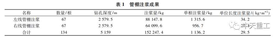

   管棚钢管安装后进行注浆,并稳定10min。注浆采用3SNS注浆泵,管棚注浆按照“由低至高、由两端向中间、分批注入”的原则进行,由最低处管棚向高处管棚注浆,开始时注浆的浆液浓度要低一些,逐渐加浓至设计浓度,有利于注浆浆液向拱顶方向扩散,提高浆液致密程度。底下一层管棚在搭设完成后即刻注浆,上层管棚根据实际情况进行注浆,补偿地层损失。射浆管下入孔底,待孔底返浆后进行屏浆,然后再进行闭浆。注浆压力为0.5MPa。
   注浆施工过程中如发现掌子面漏浆,应及时用麻布进行封堵,同时在洞口顶面设置监控量测点,当发现地表隆起时,及时调整注浆压力和注浆量,以避免注浆压力过大造成大的地面变形。管棚注浆成果如表1所示。
   经工程实际检查,长管棚导向孔位置偏差不超过1cm,方向偏差<1%且钻孔偏移角度<1.5°。

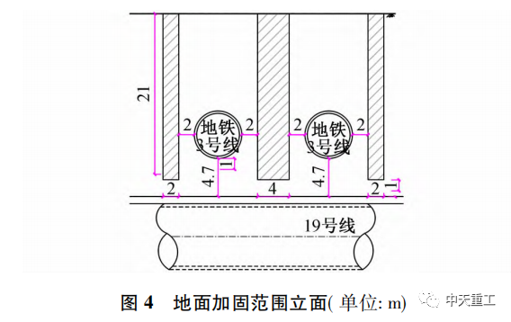

3.2 地面预注浆加固
   为进一步减小盾构穿越地铁3号线时地层沉降,降低19号线盾构隧道对周边地层的影响,拟在地表对地铁3号线周围进行注浆加固,注浆范围为 地铁3号线隧道外扩2m,注浆深度为至19号线隧道顶以上1m,如图4所示。

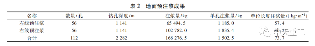

   从穿越3号线前4m至龙桥路出洞口布置了16排地面预注浆孔,分两序进行施工,钻孔采用JD180多功能液压顶驱锚固钻机,跟管钻进工艺;注浆采用3SNS注浆泵,灌浆采用自下而上分段阻塞方式进行,灌浆分段通过膜袋和卡塞位置来实现。
   预设花管内注浆式膜袋分段阻塞灌浆法使用锚固钻机跟管钻进一次成孔,然后下设花管,起拔套管。在花管内,距孔底第1环膜袋注浆孔上方约20cm处下设水压灌浆塞,在0.3MPa的压力下使灌入的水泥浆膨胀膜袋起到阻塞的作用;当膜袋充分膨胀、泌水结实后,继续升高压力,此时密封橡皮套打开,水泥浆经花管进入孔内,继续升压,按每段的设计压力,开始对地层进行灌浆。注浆压力为0.4~0.8MPa,注浆段长为4.5m。
   膜袋花管法是通过预设膜袋达到分段注浆的目的,操作方便高效,注浆效果好。这种方法是首先钻出注浆孔,在孔内下入特制的带有孔眼的注浆花管,注浆管与孔壁之间用土工布将花管与孔壁之间形成止浆包,可达到分段注浆的目的。
   在管棚施工前,先进行第1,2排预注浆钻孔注浆施工,待形成注浆体后,再进行管棚钻孔注浆施工,将管棚打入前端注浆体内,形成稳固的整体。注浆成果如表2所示。
   通过注浆后取芯效果检查,砂卵石通过降水井降水后,通过膜袋注浆后空隙充填较好,且将砂卵石进行有效胶结,结石无侧向抗压强度满足设计大于1MPa的要求。

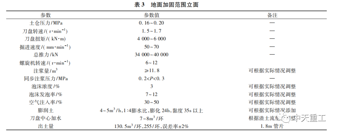

4.1 掘进参数控制
   盾构施工过程中,进行系统、全面的监控测量,实行信息化施工。结合往期实际工程穿越砂卵石及泥岩地层施工经验,标段拟定掘进参数如表3所示。
4.2 渣土改良
   根据国内外成功经验,本工程拟采用以添加泡沫为主、膨润土为辅的外加剂施工工艺,降低刀盘、螺机的油压及盾构推力,减小刀盘扭矩,减轻泥岩地层对盾构设备的磨损,提高掘进速度和设备的使用寿命,防止渣土在皮带机上打滑,提高渣土和卵石的流动性。使用膨润土浆液配合比为:水:膨润土=7.5:1,即1m3水加133kg膨润土,膨润土浆液 的注入率为15%。
   采用海瑞克盾构机,其开口率为40%,双联中心滚刀6把(18寸),滚刀41把(18寸),刮刀50把,边刮刀12把,仿形刀2把,中心刀间距100mm,面刀间距90mm。在刀盘面板设置了7路泡沫管+1路加水管路( 2号泡沫管改为加水) ,土仓内牛腿上设置了2路泡沫管路;在刀盘中心设置1路专门加水管路,同时在土仓承压墙设置2路加水管。
