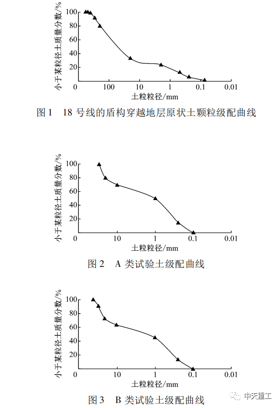

   18号线的盾构穿越地层区域原状土的颗粒级配见图1。根据试验方案和地层情况,实验室的试验渣土由不同粒径的砂和卵石配制而成。根据级配曲线将试验用的现场渣土归整为A类和B类。其中:A类土的颗粒级配见图2,每次试验取20kg渣土,相应渣土体积约为9L,初始含水率取3%;B类土的颗粒组成和颗粒级配曲线由原状土剔除粒径大于40mm的颗粒得到,颗粒级配见图3,每次试验取20kg渣土,体积约10L,初始含水率取5% 。

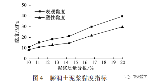

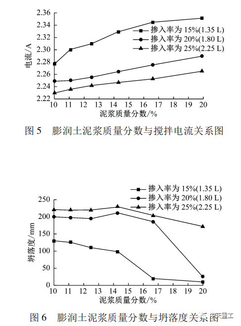

   由图4可见,泥浆的塑性黏度及表观黏度均随泥浆质量分数的提升而提升。但当膨润土泥浆质量分数超过14.3%后,泥浆的表观黏度迅速增加,若泥浆黏度过大,则现场泵送困难,不适合盾构施工。由工程经验及本试验结果可知,泥浆黏度为12.5~22.5MPa,即泥浆质量分数为10.0%~14.3% ,泥浆状态较为理想。
   由图5可看出,搅拌电流随泥浆质量分数的提升而提升。当掺入率的数值达到15%时,电流数值要远远超过掺入率是20%以及25%情况下的电流,但掺入率处于20%~25%时电流数值近似相等。由图6可见,坍落度随泥浆质量分数的提升而下滑。当膨润土泥浆质量分数为14.3%时,坍落度最大。

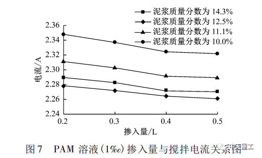

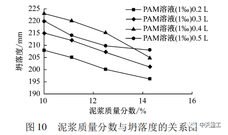

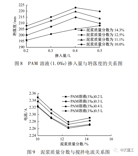

   观察图7及图8可得出,当泥浆质量分数相同的情况下,其搅拌电流会伴随PAM溶液掺入量的增加出现下滑,当PAM溶液掺入量达到0.5L时,搅拌电流基本不变;坍落度伴随PAM溶液掺入量的提升展现出先增加后减少的趋势,且PAM溶液掺入量为0.4L时坍落度最大。观察图9及10可得出,当PAM溶液掺入量达到指定数值时,搅拌电流会伴随泥浆质量分数的提升而呈现出先减少后增加的趋势,且当泥浆质量分数为12.5%时搅拌电流最小。
   由上述分析的结果可看出,如PAM溶液掺入量过大,其改良效果会下滑。故有PAM溶液最佳掺入量,可使渣土改良效果最优。

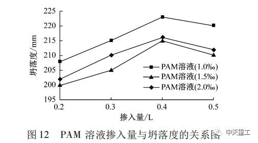

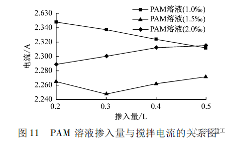

   考虑PAM溶液掺入泥浆时有稀释作用,故对PAM溶液质量分数为1.5‰和2.0‰的溶液进行对比,泥浆质量分数选取保水性最差的土水比为1∶10的泥浆进行试验。得到的试验结果如图11、图12所示。
   由图11可见,当PAM溶液质量分数为1.0‰时,搅拌电流会伴随溶液掺入量的增加而下滑;当PAM溶液质量分数为1.5‰时,搅拌电流会随溶液掺入量的增加而呈现出先下滑后增加的趋势;当PAM溶液质量分数为2‰时,搅拌电流会随溶液掺入量的增加而增加。

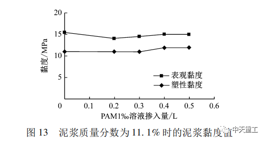

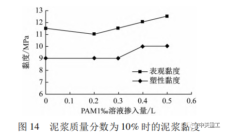

   泥浆质量分数为11.1%和10%时,泥浆的保水性较差。测得加入PAM溶液后的泥浆黏度如图13及图14所示。改良后泥浆内部的表观黏度呈现出先下滑后提升的趋势;塑性黏度最开始保持不变,当掺入量达0.4L后,塑性黏度有所增加,泥浆保水性也随之得到了一定的改善。

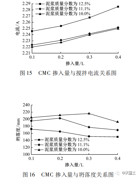

   分析图15、图16可知,在泥浆的质量分数一定的情况下,增加CMC掺入量时,搅拌电流也随之增大。泥浆质量分数较高时,坍落度随CMC掺入量的增加而减小;泥浆质量分数较低时,坍落度随CMC掺入量的增加呈现先增大然后再减小的变化。

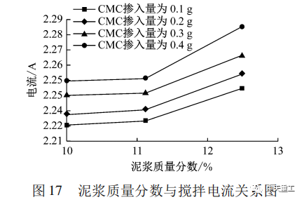

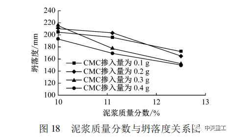

   分析图17、图18可知,当CMC掺入量保持不变时,随着泥浆质量分数的增加,搅拌电流先缓慢增大,而后快速增大;在泥浆质量分数较低时,搅拌电流值变化不明显;坍落度随泥浆质量分数的增加而减小。可见,在泥浆质量分数较高时,CMC对渣土的黏度和摩擦系数影响较大,且CMC掺入量存在最优值。若CMC掺入量超过最优值,则渣土改良效果反而不佳。由试验结果,泥浆质量分数为10%时改良效果最佳。

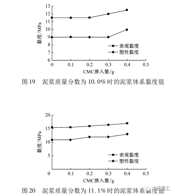

   当泥浆质量分数为11.1%和10.0%时,测得掺入CMC溶液后的泥浆体系的黏度值,见图19、图20。分析可知,改良后泥浆的表观黏度和塑性黏度起初基本不变,在CMC溶液掺入量达到一定量时变大,进而提高了泥浆的保水性。

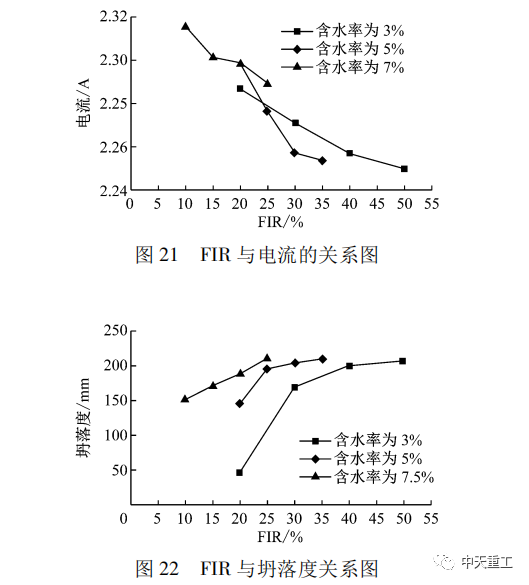

   分析图21可知,基于特定的含水率,若增加了FIR(泡沫掺入率)值,搅拌电流先迅速减小,然后趋于基本不变的趋势。这说明用泡沫剂进行渣土改良可明显降低渣土摩擦系数。但FIR超过某一限值后,渣土摩擦系数不再变小。分析图22可知:若泡沫剂注入过多,则泡沫析出,土体流塑性反而会不佳;随渣土含水率变大,泡沫最佳掺入比变小,泡沫利用率有所增加;当渣土含水率过多时,泡沫剂改 渣土效果又会不佳。在不同渣土含水率下,只有泡沫剂掺入率适中,才能使改良效果较理想,使渣土达到较好的流塑状态。

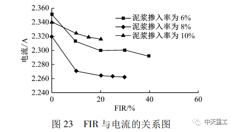

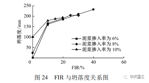

   通过图23、图24可知:在泥浆掺入量一定时,增加FIR后,坍落度会先快速增大,随后增幅减缓;搅拌电流则随FIR的增加,先快速减少,再维持基本不变的状态。这说明:泡沫剂能有效减小渣土颗粒之间的摩擦力;当FIR超过一定限值后,土体颗粒间隙被泡沫填满,泡沫剂不再起改良作用。由试验结果还可得知,当FIR一定时,搅拌电流随泥浆掺入量增加呈先增大后减小变化。当泥浆掺入率为8%时,搅拌电流达到最小,说明此时的泥浆掺入量是合理的。
