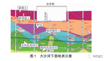

   深圳地铁7号线西丽湖站—西丽站区间线路下穿西丽水库泄水渠(大沙河),同时侧穿水库桥,周围有西丽水库大坝及水库管理处等重要建(构)筑物。该段隧道覆土厚度5.9~6.9m,从地面向下各地层分别为素填土、粉质黏土、砾砂、全风化花岗岩,强风化花岗岩等,河床底中部存在1条断层,地层分布纵断面如图1所示。
   地层的物理力学参数及砾砂颗粒级配见表1、表2。盾构在穿越大沙河过程中,地层存在多次软硬交互现象,隧道结构在地下稳定水位以下,且位于西丽水库下游,冲刷严重。地下水与水闸河水互补,存在水力联系。盾构在该类地层掘进的过程中,形成“土塞 效应”较为困难,更易导致喷涌问题。

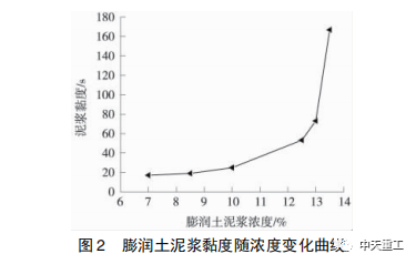

   膨润土泥浆黏度过大时,泥浆为啫喱状,盾构机难以泵送,管道易堵塞;当泥浆黏度过低时,无法对土体进行有效改良。为使泥浆能够满足盾构机的泵送能力,配制浓度范围为7%~16%的膨润土泥浆,膨化24h后,使用黏度计进行黏度试验。膨润土泥浆黏度随浓度变化曲线见图2。
   试验结果表明:(1)膨润土泥浆浓度小于10%时,泥浆黏度随浓度增长较缓;当泥浆浓度大于10%后,黏度随浓度的增大而大幅提高;(2)浓度为13.5%的膨润土泥浆其黏度达到了166.87s,已经超过了盾构所要求的泵送能力(通常情况下为100s以内);(3)浓度为14%的泥浆在394s后断流,漏斗内泥浆剩余;浓度为16%的泥浆黏度过大,无法从漏斗口流出。

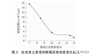

   在泥浆掺量相同的情况下,泥浆浓度对改良效果产生显著影响。当膨润土泥浆体积掺入比为20%时,探究膨润土泥浆浓度对砾砂改良效果的影响。使用浓度为7.0%、8.5%、10%、12.5%、13%的膨润土泥浆,按砂土与泥浆的体积比为10∶2分别进行渗透试验,改良渣土的渗透系数随泥浆浓度的变化关系如图3所示。
   掺加一定量的膨润土泥浆后,改良砾砂的渗透系数明显降低。按饱和砾砂与泥浆体积比10∶2的比例,将浓度为10%、12.5%、13%的膨润土泥浆分别注入饱和砾砂中,改良砾砂的渗透系数达到了10-5cm/s数量级,渗透性均比改良前大幅降低。当膨润土泥浆浓度大于10%以后,随泥浆浓度的增大,改良渣土的渗透系数减小幅度逐渐减缓。

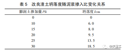

   当泥浆浓度保持不变的条件下,泥浆掺量对改良土体的特性产生显著影响。根据试验所得到的泥浆最优浓度,探究在浓度一定的情况下,泥浆掺加量对渣土改良效果的影响。将膨润土泥浆与砾砂按体积比分别为2∶10、2.5∶10、3∶10的比例搅拌均匀,改良土体的渗透系数达到了10-5cm/s,可以满足盾构施工对渣土抗渗性能的要求。从图4可以看出,当膨润土泥浆的体积掺入比大于20%后,随泥浆掺入量的增大,改良土体渗透系数的减小幅度逐步趋于平缓。
   按照坍落度试验结果,砾砂在改良前流塑性差,坍落度接近于0,使用膨润土泥浆进行改良后,坍落度随泥浆加入量的增大逐渐增加。当膨润土泥浆与砾砂的体积比为2.5∶10时,改良后的坍落度达到了13.5cm,满足渣土最佳坍落度为10~15cm的施工要求;当膨润土泥浆的体积掺入比为30%时,其坍落度达到了18.5cm,超过了渣土最优坍落度的要求。以上试验表明,当膨润土泥浆的体积掺入比为25%时,不仅可以满足渣土所要求的“流塑性”状态,从改良渣土的渗透性方面和成本控制均可以达到最优,在施工中建议按照此掺加比对渣土进行改良。见表5。

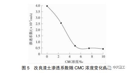

   土体渗透系数是导致喷涌发生的关键因素,因此改善渣土的渗透性是试验中最为重要的环节。CMC对土体颗粒具有黏合作用,可以起到保水和增大稠度的作用,对防治喷涌有明显的效果。按照膨润土泥浆改良砾砂的试验成果,当膨润土泥浆浓度为10%时,分别配制CMC浓度为2.5‰、5‰、7.5‰及10‰的混合浆液(以浓度为2.5‰为例,其混合浆液的配比为水∶膨润土∶CMC=1000∶100∶2.5)。按混合浆液与饱和砾砂体积比为2.5∶10进行改良,测定改良渣土的渗透系数、坍落度,进行不同CMC浓度浆液改良渣土渗透试验,渗透系数随CMC浓度变化曲线如图5所示。
   通过试验结果可知,掺加CMC提升了膨润土的改良性能,改良土体的渗透系数明显降低。当CMC浓度为5‰、7.5‰及10‰时,改良砾砂的渗透系数达到10-6cm/s,均比单独使用膨润土泥浆对砾砂进行改良时的抗渗性能得到了一定程度的提高。对渣土进行坍落度试验,试验结果为11cm,满足流动性的要求,膨润土与CMC的混合使用对于改善砾砂的渗透性有比较明显的效果。这是因为膨化后的膨润土颗粒填充在砾砂空隙中,同时CMC对颗粒具有黏合作用,增大了水流在土体中流动的阻力,因此改良后土体的渗透系数有了较大程度的降低。可以看出,当CMC浓度为5‰时,随着CMC浓度的增大,改良后渣土的渗透性减小幅度逐渐趋于平缓。综合考虑改良土体的抗渗性及流动性,最优的CMC浓度为5‰。
