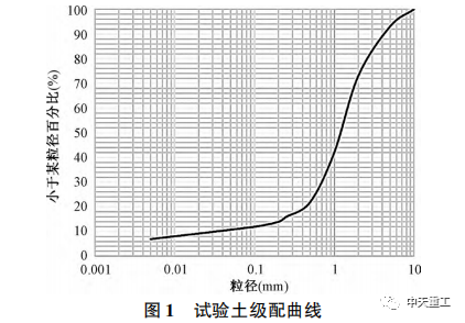

   广州地铁12号线某区间全长1.8km,采用盾构法施工,管片外径大小为6m,内径大小为5.4m,隧道上覆地层厚度约为11~22.3m,从上至下依次为杂填土、黏土、细砂、中砂、粗砂、砂砾、强风化泥质粉砂岩、中风化泥质粉砂岩等,隧道主要穿越中风化泥质粉砂岩地层,其平均含水率为7.2%,平均干密度2.12g/cm3,平均粘聚力为0.6Mpa,平均内摩擦角为39°,平均泊松比0.28。对现场中风化泥质粉砂岩渣样进行取样,经充分晒干后进行筛分,为确保试验精确性,同时与国际标准接轨,剔除粒径大于20mm的颗粒,然后按照每组10kg的重量配制对应颗粒级配的干燥土样,并加水制备成不同含水率的试验土体,配制的试验土级配曲线见图1。

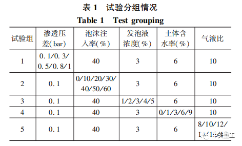

1.3 试验分组
   本次试验使用巴斯夫发泡剂制备发泡液,发泡气压为0.3Mpa,参考以往研究成果,将渗透压差0.1bar、泡沫注入率40%、发泡液浓度3%、含水率6%、气液比10作为基础工况,主要探讨渗透压差、泡沫注入率、发泡液浓度、含水率以及气液比五个因素对泡沫改良渣土渗透性的影响。因此将试验分为5组:第1组为渗透压差试验组,渗透压差为0.1bar、0.3bar、0.5bar、0.8bar和1.0bar,其余参数同基础工况;第2组为泡沫注入率试验组,泡沫注入率分别为0%、10%、20%、30%、40%、50%和60%,其余参数同基础工况;第3组为发泡液浓度试验组,发泡液浓度分别为1%、2%、3%、4%和5%,其余参数同基础工况;第4 组为含水率试验组,含水率分别为0%、1%、3%、6%和9%,其余参数同基础工况;第5组为气液比试验组,气液比分别为8、10、12、14、16和18,其余参数同基础工况。试验分组具体情况见表1。

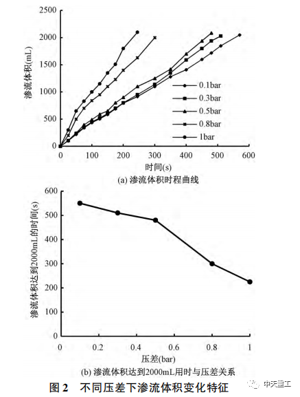

2.1 渗透压差的影响
   不同压差下渗流体积的变化特征见图2。从图2(a)渗流体积时程曲线可以看出:当渗流时间<30s时,压差0.1bar、0.3bar和0.5bar的渗流体积基本相等,压差0.8bar和1.0bar的渗流体积基本相等。随着渗流时间的增加,渗流体积逐渐出现差异,且差异越来越明显,这是因为在渗流初期作用于泡沫改良渣土的水压可视为均布压力,在均布压力作用下土体内部颗粒重新分布排列,因而具备较好的抗渗能力,当渗流一段时间后,土体内部土颗粒已经完成了重分布,随着渗流时间增加,一部分气泡被带出改良渣土,从而在土体内部形成了新的渗流通道,导致渗流体积迅速增加;当压差≤0.5bar时,相同时间内的渗流体积相差不大,当压差大于0.5bar后,渗流体积出现较大变化,表明在颗粒级配一定的情况下,存在一个临界压差,当压差大于该临界压差时,可能会导致改良土体的抗渗性大幅度降低,在本次试验的土颗粒级配下,临界压差为0.5bar。
   从图2(b)中可以看到:随着压差的逐渐增大,渗流体积达到2000mL所需的时间越来越短,当压差为0.1bar时,渗流体积达到2000mL所需时间为550s,当压差为0.3bar和0.5bar时,所需时间分别为510s 和480s,分别较0.1bar时下降了7.3%和12.7%,当压差为0.8bar和1.0bar时,渗流体积达到2000mL所需时间分别为300s和225s,分别较0.1bar时减少了45.5%和59.1%,当压差达到0.8bar之后,泡沫改良渣土的抗渗能力较0.1bar时下降40%以上,可见在高压差作用下,改良渣土内部难以自稳,较细的土颗粒随渗流水大量排出,从而导致抗渗性大打折扣。

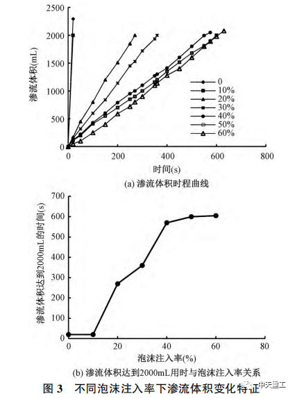

   不同泡沫注入率下渗流体积的变化特征见图3。从图3(a)中可知:随着渗流时间的增加,渗流体积基本呈线性增长;当泡沫注入率为0或者10%时,渗流体积很快达到2000mL,这是因为当泡沫注入率太低时,泡沫在土体内难以赋存,土颗粒之间的间隙和泌水通道没有被气泡完全封闭,因而很难起到改良效果,当气泡注入率达到20%后,在渗流初期,土体内部土颗粒和气泡会经历重分布,然后再经历气泡被渗流水带出阶段,因而渗流体积达到2000mL的时间大大延长,特别是当泡沫注入率达到长至40%后,渗流体积达到2000mL的时间可以延550s以上。
从图3(b)中可知:渗流体积达到2000mL用时随泡沫注入率增加呈逐渐增大的变化趋势,但可以分为稳定、快速增加以及缓慢增长三个阶段:当注入率为0、10%时,用时很短,仅为20s,当注入率为20%和30%时,用时分别为270s 和360s,相 比注入率为0时,所用渗流时间为其13.5倍和18倍,当泡沫注入率达到40%、50%和60%时,渗流体积达到2000mL用时所用分别为570s、600s和605s,与注入率为0时相比,渗流时间为其28.5倍、30倍和30.25倍,而注入率为60%时仅比注入率为40%时渗流时间延长6.1%,由此可见,当泡沫注入率为40%时是最经济的,同时还能保证改良渣土具备较好的抗渗性能。

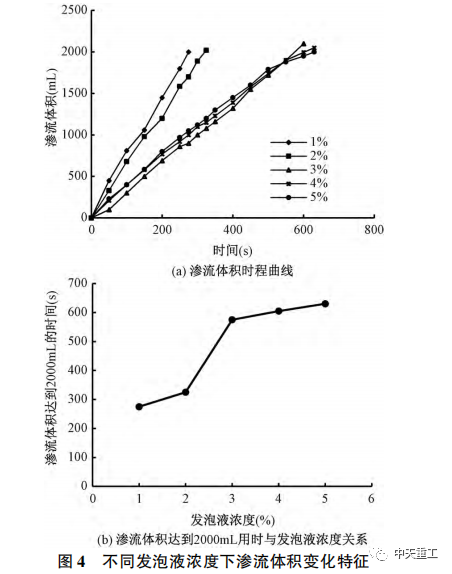

   不同发泡液浓度下渗流体积变化特征见图4。从图4(a)中可知:渗流体积与时间之间仍然近似呈线性关系,在低发泡液浓度(1%和2%) 下,渗流体积随时间增长较快,在较高发泡液浓度(3%、4%、5%)下,渗流体积随时间增长较为缓慢,表明高发泡液浓度对于渣土改良具有更好的效果,这是因为当发泡液浓度较高时,其表面活性剂成分较高,泡沫液膜具备更强的稳定性,可以保证在砂土 拌合过程以及水压作用下泡沫均不会发生破裂,因而改良效果更佳。
   从图4(b)可知:渗流体积达到2000mL的用时随泡沫液浓度的增大而逐渐增加,当泡沫液浓度为1%和2%时,用时分别为275s和325s,当发泡液浓度为3%、4%和5%时,用时分别为575s、605s和630s,3%浓度下的用时比1%浓度增加了109%,而5%浓度下的用时仅比3%浓度增加了9.6%,由此可见,当泡沫注入率为40%时,发泡液浓度为3%,可以使改良渣土具备较好的抗渗性和经济性,这是因为,当发泡液浓度为3%时,有效成分基本接近CMC(临界胶束浓度),表面活性剂可以在气相和液相相交界面达到饱和状态,这大大增加了溶液的表面粘度和弹性,可以延长泡沫排 液和衰退的时间,增强气泡的强度,使得气泡稳定性更好,更不易发生破裂,但是,当发泡液浓度继续增大时,可能会在溶液中生成过量的胶束,反而对发泡能力和泡沫稳定性产生不利影响,因而建议发泡液最佳浓度为3%。

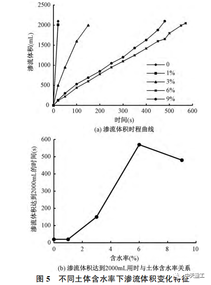

   不同土体含水率下渗流体积变化特征见图5。从图5(a)中可知:土体含水率对渣土改良影响较大,当含水率为0或者1%时,泡沫改良作用很小,渗流体积在20s后便达到2000mL,这是因为低含水率下,气泡无法在渣土中赋存,当含水率达到3%后,渣土表现出一定的改良效果,抗渗性有明显的增强,6%含水率下改良渣土的渗流时间已远超3%含水率下的渗流时间,但是当含水率继续增大至9%时,抗渗性反而有所回落,这主要是因为当含水率过高时,土体内部会充斥较多的游离水,导致颗粒之间无法紧密接触,从而使气泡很难稳定地搭接在土颗粒与土颗粒之间,最终无法起到封堵渗流路径的效果。
   从图5(b)可知:渗流体积达到2000mL的用时随土体含水率的增大呈先增大后减小的变化特征,当含水率为6%时,用时最长,达到570s,因此在本次试验所采用的土颗粒级配条件下,含水率为6%时可以保障渣土获得最佳的改良效果。

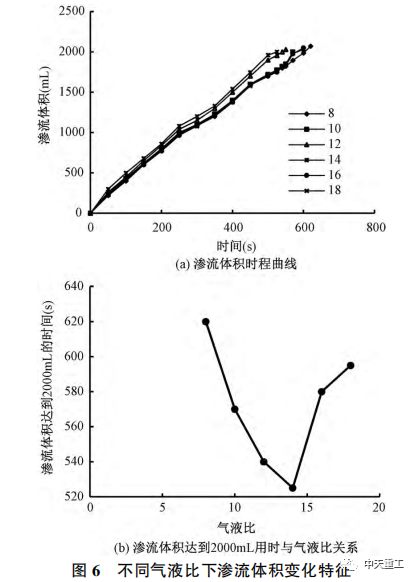

2.5 气液比的影响
   不同气液比下渗流体积变化特征见图6。从图6(a)可知:气液比对泡沫改良渣土的抗渗性影响相对较小,不同气液比下渗流体积均随时间近似呈线性增大,且渗流体积达到2000mL用时基本在520~620s。从图6(b)可知:渗流体积达到2000mL的用时随气液比的增大呈先减小后增大的变化特征,当气液比为14时,所需时间最短,仅为525s,而气液比在8或者18时,所需时间分别为620s和595s,这是因为在不同气液比下,泡沫粒径的不均匀系数有较大的区别,在气液比14时,不均匀系 数最小,不均匀系数越小,表示气泡基本都处于同一粒径水平,从而缺乏不同粒径气泡的配合,导致在土颗粒之间留有大量的渗流路径,因而改良效果不佳;但是,气液比取较小值时,产生相同体积泡沫所需的发泡剂更多,也会导致渣土改良的经济性不佳,而采用较高气液比时,会导致气泡表面活性剂含量大大降低,从而使气泡强度降低,影响改良效果。权衡各项因素,建议气液比取值在10左右为最佳。

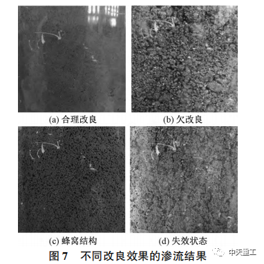

3. 渣土改良后渗流表现
   在土压平衡盾构施工中,需要根据土体物理力学性质选择合理的改良参数,气泡注入量并不是越多越好,气泡注入不足时,易造成欠改良现象,而注入过量时,则容易造成过量改良。欠改良时,渣土颗粒之间缺乏足够的气泡填充,导致大量的渗流通道存在于土体中,土体抗渗性不佳;过量改良主要是因为土体中存在过量的气泡,而这些气泡无法与土体中的颗粒进行有效充分结合,从而在土体中没有足够的支撑,容易在渗流作用下被带走,同时还会顺便带走一些细小颗粒,从而在土体中产生渗流通道,在土体表面形成一种类似于“蜂窝”状的结构,随着渗流作用的继续,渗流通道不断扩大,最终导致土体改良失效。不同改良效果的示意图见图7。
