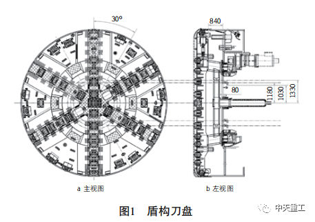

   该区间采用φ8634mm土压平衡盾构进行隧道掘进,盾构刀盘开口率36%,采用双环6辐条结构,刀盘支撑形式为中间支撑。刀盘如图1所示。

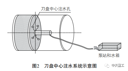

   通过对φ8643mm土压平衡盾构的土仓隔板进行开孔,安装对丝与球阀、直角弯头、管件、控制系统,同时将增设的刀盘中心注水装置与操作室控制系统相连接,可有效提高渣土的塑流性改良效果,减少结泥饼概率,提高操作便捷性。盾构改造方案如图2所示。
   本装置的目的在于针对φ8643mm盾构的不足提供一套中心注水装置,通过计算确定在土仓隔板上布设孔位的最佳位置,利用磁力钻在现场对土仓隔板进行开孔,并连接相应的管件及控制系统。此装置使得φ8643mm盾构的适用范围大大增加,不仅解决了盾构的喷涌问题,而且通过注水量和注水压力调节了渣土的塑流性改良效果,减少了地层沉 降塌陷,为顺利穿越风险源提供了技术保障。

   本改造技术在成都地铁17号线某区间土压平衡盾构上应用,其刀盘中心注水系统改造流程为:确定最佳孔位→确定开孔尺寸及钻孔设备→拆除干涉管线→安装注水系统及水泵→控制系统改造→联机调试。

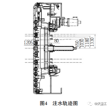

   该盾构土仓壁板为随动旋转形式,因此注入孔位置的选择尤为重要,需要刀盘注水能直接冲刷到最容易结泥饼的扇形区域,以防止泥饼在刀盘的快速堆积。因此,将超挖刀位置旋转于12点钟方向,通过对刀盘部分的主视图、左视图进行比对分析,确认刀盘注水系统轨迹。
   经过流体力学验算孔径与压力、速度的关系,计算轨迹,确定最终的开孔方案如下:

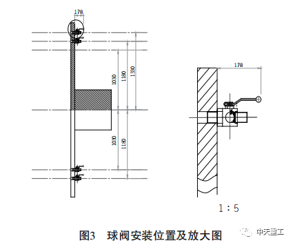

   (1)在狭小空间内采用磁力钻在材质为Q345的盾构土仓隔板上钻孔,孔径为φ40,用对丝连接,并将对丝与土仓板进行焊接以防止旋转;
   (2)为方便掘进后堵塞的疏通,将直通直接安装于对丝后面;
   (3)为防止刀盘旋转与土仓板背部干涉,尽量缩短球阀尺寸并以90°弯头对接;
   (4)为保证每趟管路都可单独控制,在主路与分路分别设计球阀;
   (5)为保证管路的质量,所有相关选型均为液压元件;

   为防止土仓旋转对对丝连接产生影响,采用对丝连接后再次进行焊接,同时兼顾土仓隔板旋转对其他部件的影响,从土仓板背后延伸最长距离不得超过270mm,故此选用了最小尺寸的高压球阀、90°直角弯头连接,最终连接距离为230mm,完全满足要求。为防止渗漏,球阀采用生料带缠绕后与螺纹孔连接。为防止因土仓隔板旋转而造成球阀松动,对其进行满焊固定、密封(见图3)。
2.2.3.2 水泵选型
   如图4所示:R0=650mm,R1=1330mm,R2=1180mm,R3=1030mm,L=1205mm;故此:R10=680mm,R20=530mm,R30=380mm,根据H=?gt 2, 计算得知:t1=0.37s,t2=0.32s,t3=0.27s。
   根据v=L/t,计算得知:v 1=3.25m/s,v 2=3.76m/s,v3=4.46m/s,v0=MAX{v1、v2、v3}=4.46m/s。根据Q=vs,管径为DN32,计算得知:Q=12m3/h。

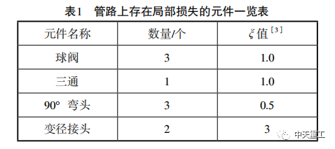

   管路上存在局部损失的元件见表1。
   由此计算得hξ=11.7m。

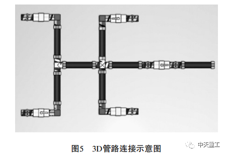

2.2.3.3 管路连接
   为了防止土仓板旋转对管路产生扭曲,经研究确认采用经过中心回转的1#加泥孔和2#加泥孔并联改为中心注水孔,并分布于3条圆周轨迹线上,其中最内、最外分别布置1个孔位,中间轨迹线布置2个孔位。而所有的孔位均可冲刷到刀盘上最容易结饼的扇形区域。
   为实现每路的单独控制及后期堵塞疏通要求,主管及副管均设有开关球阀,可根据需要开启或关闭。针对性的球阀布置又能随时拆卸管路疏通前部堵塞的孔洞,而不会无法关闭,导致土仓内地下水向外喷涌。管路连接如图5所示。

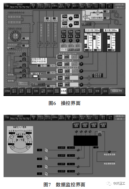

   将加泥系统管路和测量元件改造为新增刀盘注水主管路和器件,加泥系统气动开关阀改成刀盘注水管路启动开关阀,加泥系统电磁流量计改成刀盘注水电磁流量计。管路压力是通过压力传感器转换成(0-5mA)电流信号,由变换放大器转换成(4-20mA)电流信号,通过Q68ADI模块转换成数字量(0-4000),由PLC的控制中心CPU通过软件滤波和数据计算转换为实际压力值数据,通过人机界面展示压力值,管路流量采集原理和压力相同,只是不需要放大器。操作人员通过操作室人机界面可方便打开和关闭刀盘注水,并且对注水量实时监控,有效控制注水量(见图6-图7)。
   从螺旋输送机出口处的渣样能及时反映出土仓中心注水的改良效果,操作手可以根据视频上所反映的渣样直观的判断改良效果,并修正注入量,以提高渣土改良的及时性,从而在操作室实现对渣样改良效果的监控和修正。

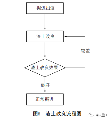

   对改造后的中心注水系统进行联机调试。在掘进过程中,渣土的改良效果不仅可以通过掘进参数判断,更可以通过视频监控系统直观的看到皮带机上的渣土改良效果,根据间接掘进参数变化、直观的渣土改良效果调节注水轨迹及注入量,注入量及注水轨迹的改变又会反馈在掘进参数的变化、渣土改良的效果,两者相得益彰,确保顺利平稳的通过该类风险源。渣土改良流程如图8所示。
