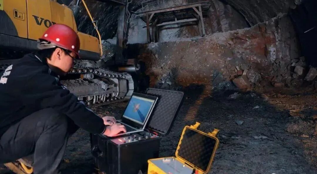

质量通病1:超前地质预报和量测不及时、不准确,里程不连续,不能为施工安全提供可靠的依据。
预防措施:
(1)超前地质预报要多种手段进行综合探测,利用各种探测的特点进行取长补短相互验证,保证探测的精度;
(2)特殊地段特殊处理,对于高风险隧道、特殊地段要加强探测,将隐患提前暴露出来,再制订相应的应对措施进行防治。

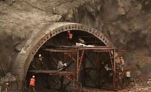

质量通病2:洞门坍塌。
预防措施:
(1) 在洞口边仰坡开挖前先施工洞顶截、排水沟,防止地表水冲刷边仰坡;
(2)洞口边仰坡严格按设计要求开挖,边开挖边防护,做好锚、网、喷防护工作,防止雨水冲刷;
(3)根据洞口围岩情况制订相应的施工方案,软弱围岩做好超前支护,并预留核心土开挖进洞,围岩较好,可采用超前小导管进洞,一般严格按设计支护类型施工,局部适当加强,方可安全进洞;
(4)洞口一般沉降量较大,衬砌施工时间较晚,施工时根据围岩情况适当增大沉降预留量,防止因围岩变形而侵占衬砌净空。

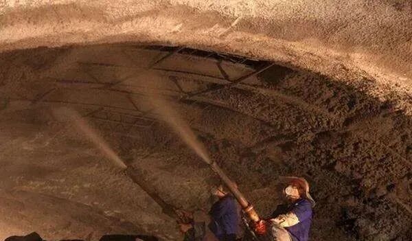

质量通病4:喷射混凝土厚度不足,强度达不到设计要求,喷射回弹量大。
预防措施:
(1)喷混凝土施工中严格控制混凝土配合比,不同的配合比严重影响喷混凝土强度和回填量,配合比比选中一般采用强度等级稍高的水泥比较好,回弹量少;
(2)喷混凝土施工中喷枪手的熟练程度影响喷混凝土效果和回弹量,一般采用分层施作,每层厚度约3~5cm,喷枪口距离喷混凝土面距离80~120cm为宜;
(3)冬季混凝土施工要根据不同的地域制订相应的冬季施工措施,保证混凝土出机温度,确保不影响混凝土的施工质量;
(4)喷混凝土前对开挖断面进行检查,有欠挖及时处理到位;
(5)喷射混凝土厚度控制可采用钻孔或者预留孔检查。

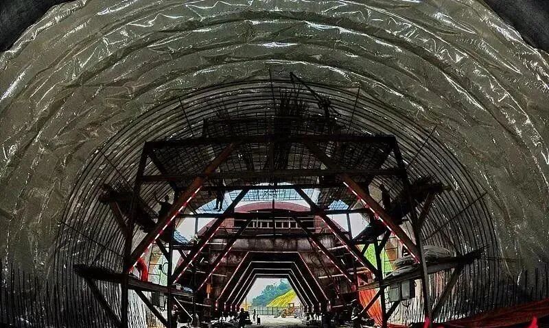

质量通病5:衬砌背后存在空洞。
预防措施:
(1)隧道开挖面难免出现凹凸不平,对于小范围内因超挖等造成的陷坑,施工时一般采用衬砌混凝土回填,注意挂设防水板要紧贴岩面,松紧度适合;对于因塌方造成的深陷坑,在二衬施工前采用坍方处理措施回填平顺。
(2)一般衬砌模板台车在拱顶部位前后各一个泵送混凝土预留孔,如果模板台车较长,可在中部再增加预留孔,防止隧道纵坡较大时浇筑混凝土不到位,衬砌施工后进行回填注浆。
(3)新式衬砌模板台车在边墙、拱腰部位均安装有附着式振捣器,同时在混凝土浇筑时台车两侧各配两台插入式振捣器,从台车预留窗口进行分层振捣,可有效解决振捣问题。
