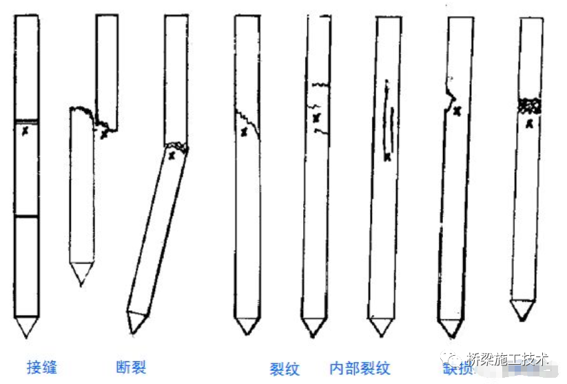

桩基工程常见质量问题有:单桩承载力低于设计值、桩倾斜过大、断桩、桩接头断离、桩位偏差过大等五大类。
造成以上问题的原因:
 1.1单桩承载力低于设计要求的常见原因有:
       1.1.1桩沉人深度不足;
       1.1.2桩端未进入设计规定的持力层,但桩深已达设计值;
       1.1.3最终贯入度过大;
    1.1.4其他,诸如桩倾斜过大、断裂等原因导致单桩承载力下降;
    1.1.5勘察报告所提供的地层剖面、地基承载力等有关数据与实际情况不符。
1.2桩倾斜过大的常见原因:
     1.2.1预制桩质量差,其中桩顶面倾斜和桩尖位置不正或变形,最易造成桩倾斜;
     1.2.2桩机安装不正,桩架与地面不垂直;
     1.2.3桩锤、桩帽、桩身的中心线不重合,产生锤击偏心;
     1.2.4桩端遇石子或坚硬的障碍物;
     1.2.5桩距过小,打桩顺序不当而产生强烈的挤土效应;
     1.2.6基坑土方开挖不当。
1.3出现断桩的常见原因:
除了桩倾斜过大可能产生桩断裂外,其他原因还有三种:
      1.3.1桩堆放、起吊、运输的支点或吊点位置不当;
   1.3.2沉桩过程中,桩身弯曲过大而断裂。如桩制作质量造成的弯曲,或桩细长又遇到较硬土层时,锤击产生的弯曲等;
  1.3.3锤击次数过多。如有的设计要求的桩锤击过重,设计贯入度过小,以致于施工时,锤击过度而导致桩断裂。
1.4桩接头断离的常见原因:
   设计桩较长时,因施工工艺的需要,桩分段预制,分段沉人,各段之间常用钢制焊接连接件做桩接头。这种桩接头的断离现象也较常见。其原因,除了1.2节中1.2.1—1.2.5外,还有上、下节桩中心线不重合;桩接头施工质量差,如焊缝尺寸不足等原因。
1.5桩位偏差过大的常见原因:
   测量放线差错;沉桩工艺不良,如桩身倾斜造成竣工桩位出现较大的偏差。
