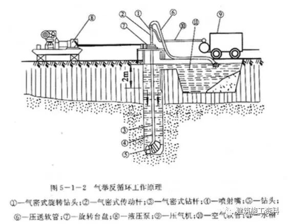

反循环钻成孔施工按冲洗液循环输送方式、动力来源和工作原理可分为气举反循环、泵吸反循环和喷射反循环等,气举反循环钻进又称压气反循环钻进,其工作原理如下图所示。将钻杆置入注满冲洗液的钻孔内,靠旋转盘⑦的转动,带动气密式方形传动杆②和钻头⑤转动切削岩土,由钻杆下端喷射嘴④喷出压缩空气,与被切削下来的土、砂等在钻杆内形成比水还轻的泥砂水气混合物。由于钻杆内外压力差和压气动量的联合作用,将泥砂水气混合物与冲洗液一起上升,通过压送软管⑥排出至地面泥浆池或储水槽中,土、砂、砾和岩屑等在泥浆池内沉淀,冲洗液再流人孔内。
