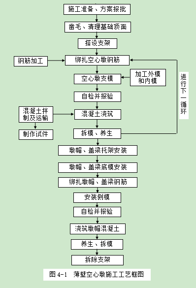

4.0施工工艺流程
4.1施工工艺流程
基础清理→绑扎下实体段钢筋→立下实体段模板→下实体段浇筑→墩体循环(提升支架→墩身钢筋接高绑扎→拆除、翻升、安装模板→灌注混凝土→混凝土养生→提升支架)→搭设上实体段底部支架及模板→安装上实体段钢筋→浇筑上实体段混凝土→拆除模板及支架。
4.2施工工艺流程图
空心墩施工工艺如图4-1所示

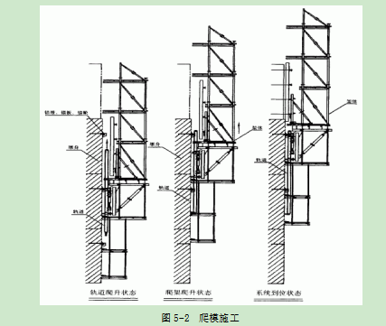

(3)爬升模板
爬升模板是一种适应于现浇钢筋砼竖直或倾斜结构施工的模板工艺,综合了大模板与滑升模板工艺特点,具有大模板和滑升模板共同的优点。 爬模由爬升模板、爬架(也有 无架爬模 )和爬升设备三部分组成,如图5-2所示。 爬升模板的工艺原理,是以墩身作为支承主体,通过附着于已完成墩身上的爬升架与模板,利用连接爬升架与模板之间爬升设备,使一方固定,另一方作相对运动,交替向上爬升,以完成模板的爬升、下降、就位和校正等工作。 爬升设备可采用手拉葫芦或液压系统。由于具备自爬的能力,因此不需起重机械的吊运,减少了施工中垂直运输机械的吊运工作量。 在自爬的模板上悬挂脚手架可省去施工过程中的外脚手架。 由于爬模是逐层分块安装,垂直度和平整度易于调整控制,可避免施工误差的积累。也不会出现砼面被拉裂现象。爬升模板适应性好,可用于高塔特高特变截面施工。但相对于翻模、滑模材料用量较大,现场施工强度较高。

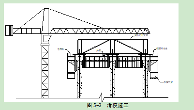

(4)滑升模板
滑模施工是现浇砼工程的一种机械化程度较高、施工速度快、现场场地占用少、结构整体性强、抗震性能好、安全保障较好、操作简单方便的一种活动连续成型施工工艺。 滑模一般由模板系统(包括内外模板及其围囹)、平台系统(操作平台、吊脚架)、提升架及提升系统(支撑杆、千斤顶、控制系统)及施工控制系统组成。 在千斤顶的作用下,带动模板或滑框沿着刚成型的混凝土表面或模板表面滑动,混凝土由模板的上口分层向套槽内浇灌,每层一般不超过30cm厚,当模板内最下层的混凝土达到一定强度后,模板套槽依靠提升机具的作用,沿着已浇灌的混凝土表面滑动或是滑框沿着模板外表面滑动,向上再滑动约30cm左右,这样如此连续循环作业,直到达到设计高度,完成整个施工。
滑模施工由于其工作原理,要求结构物结构型式单一、断面变化少、无局部突出物及其它预埋件等物体,应用范围较为狭窄。 滑模模板通常是沿所施工的砼构筑物围拼而成,因此滑模砼外观需经过涂抹才能达到比较光滑。 在施工当中墩身的垂直度控制好坏取决于千斤顶是否同步顶升,在施工中对提升系统及施工控制系统要求比较高。 同时滑模施工过程中24小时不间断施工,作业人员易疲劳。

爬模、滑模及大部分翻模在模板制作时,在模板上附支架及施工平台。 模支架及施工平台固定在每节模板外侧,随模板的翻升而跟随提高。 爬模的支架为其主要体系之一,利用连接爬升架与模板之间爬升设备,使一方固定在墩身混凝土上,另一方作相对运动,交替向上爬升。 滑模在墩身内设自升平台,支撑在墩身混凝土上,通过液压系统自行爬升,外侧设悬吊架,以便进行外模施工。

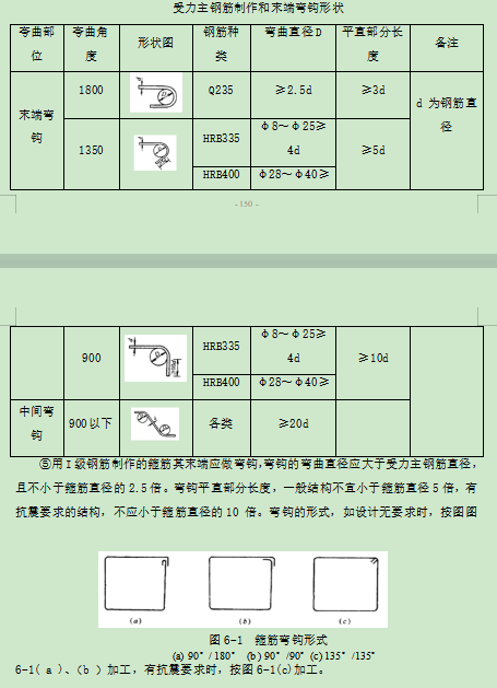

④钢筋的弯制和末端的弯钩应符合设计要求,如设计无规定时,应符合下表的规定。
受力主钢筋制作和末端弯钩形状

③主筋采用双面搭接焊,焊接长度5d,钢筋接头搭接部分应按规范要求预弯,搭接钢筋的轴线应位于同一直线上,预弯的方向要保持一致且保证焊接接头不能侵入钢筋保护层。钢筋接头数量要求在同一截面内,其接头截面积不超过配筋面积的50%,其接头间距应大于钢筋直径的35倍。接地钢筋要按设计要求连接到承台相应位置的主筋上,并在用作接地的钢筋上做好醒目标记。
④箍筋应与主筋垂直围紧,以扎丝进行绑扎。弯曲部位的应满绑;平直部分可采用梅花绑。要求双丝绑扎,扎丝结头弯向墩身内侧,不得侵占混凝土保护层。
⑤在构件的侧面和底面钢筋与模板的垫块应至少为4个/m2设置垫块,垫块与钢筋扎紧,保证钢筋混凝土保护层厚度。
⑥钢筋的级别、直径、根数和间距均应符合设计要求。绑扎或焊接的钢筋应牢固,钢筋位置准确。
