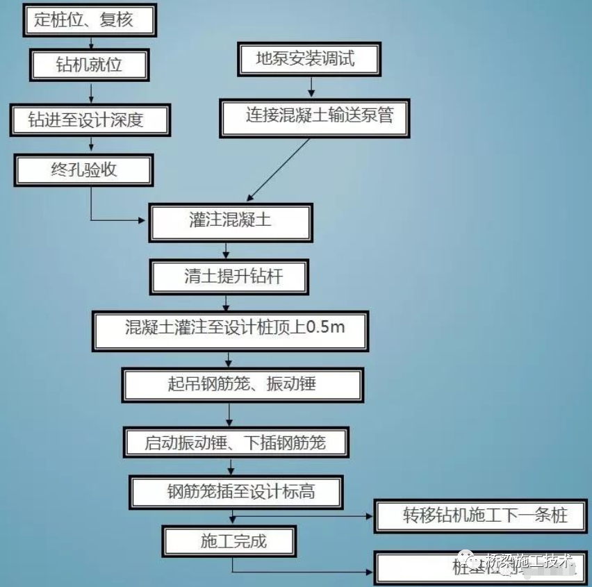

三、工艺原理:
长螺旋钻孔灌注桩是利用长螺旋钻机钻孔至设计标高,停钻后在提钻的同时通过设在内管钻头上的混凝土孔,压灌超流态混凝土,压灌至设计桩顶标高后,移开钻杆将钢筋笼压入桩体。
在压灌混凝土到桩顶时,灌入的混凝土要超出桩顶50cm,以保证桩顶混凝土强度。
四、施工工艺流程:

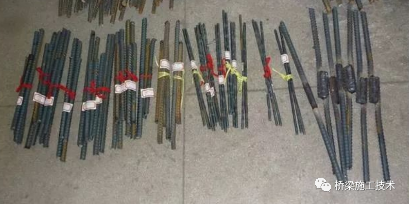

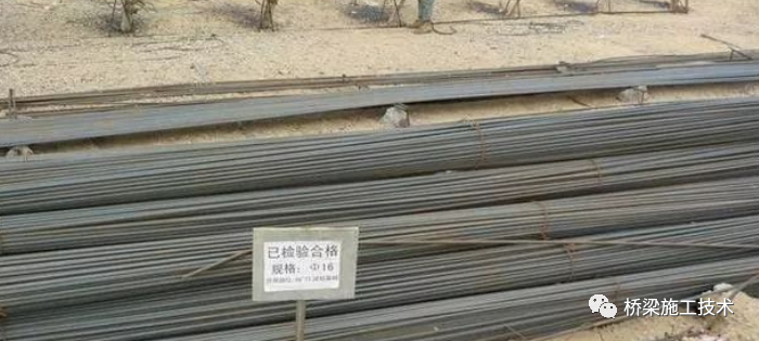

钢筋进厂和复试取样
钢筋进入施工现场后,项目部由专人及时填写《送检委托单》,内容包括产品名称、产地、品种、规格、型号、进货数量、进货日期、使用部位及堆放场地,并附产品质量证明单或产品合格证原件,当无原件时可使用加盖经销商单位红章的复印件,通知监理单位进行抽样送检。
同品种材料现场取样数量较多时,应做样品标识,标识内容包含规格、型号、批号、取样地点或使用部位等信息,以免样品之间混淆。

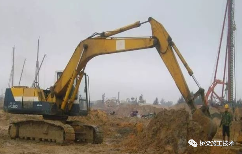

施工机械选择
针对不同场地地质条件,择优选择不同成孔机械,常用履带式长螺旋多功能打桩机,并配备振动锤、中型挖掘机及铲车。

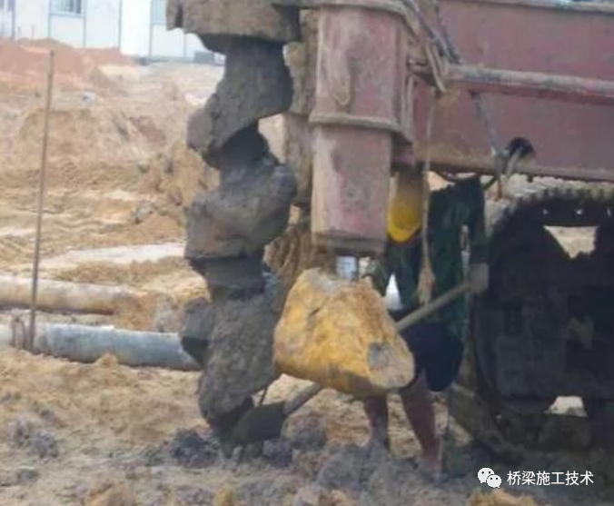

成孔
1,钻机就位后,进行预检,钻头中心与桩位偏差小于20mm,然后调整钻机,用双垂球双向控制好钻杆垂直度,合格后方可平稳钻进。钻头刚接触地面时,先先关闭钻头封口,下钻速度要慢。
2,正常钻进速度可控制在1~1.50m/min ,钻进过程中,如遇到卡钻、钻机摇晃、偏移,应停钻查明原因,采取纠正措施后方可继续钻进。
3,钻出的土方及时清理,并统一转移到指定的地方堆放。
4,用钻杆上的孔深标志控制钻孔深度,钻进至设计要求的深度及土层,经现场监理员验收方可进行灌注混凝土施工。

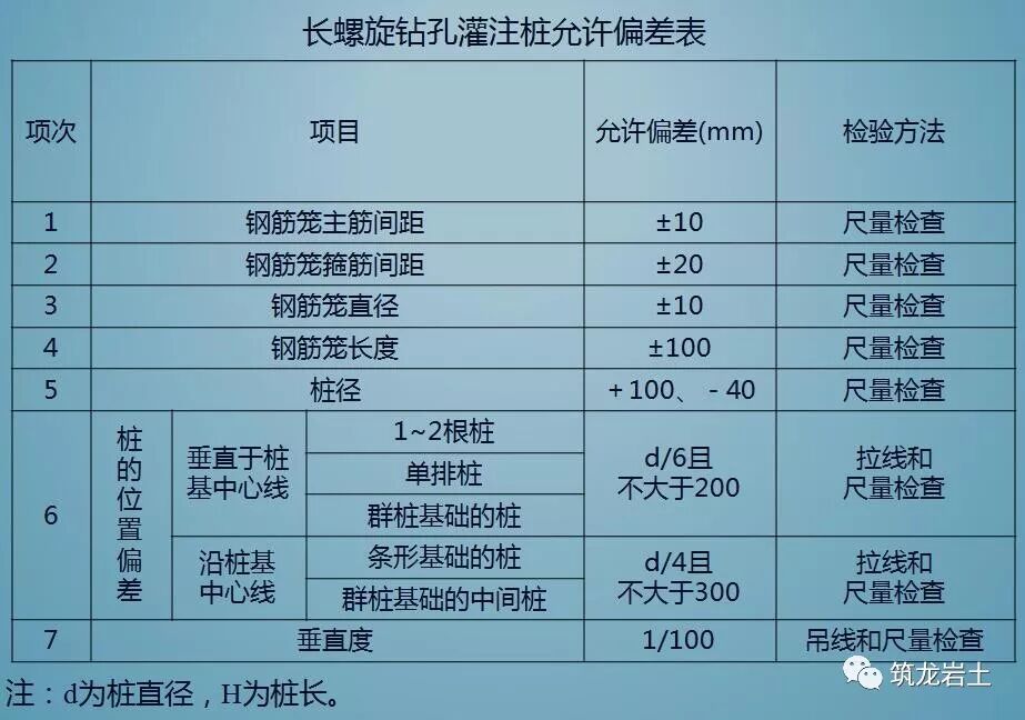

2.允许偏差项目:
长螺旋钻孔灌注桩施工工艺
