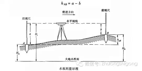

水准测量的原理是利用水准仪提供的水平视线,读取竖立于两个点上的水准尺上的读数,来测定两点间的高差,再根据已知点高程计算待定点高程。
如下图所示,在地面上有A、B两点,已知A点的高程为HA、为求B点的高程HB,在A、B两点之间安骨水准仪,A、B两点亡各竖立一把水准尺,通过水准仪的望远镜读取水平视线分别在A、B两点水准尺上截取的读数为a和b,可以求出A、B两点问的高差为:
设水准测量的前进方向为A点至B点,则称A点为后视点,其水准尺读数a为后视读数;称B点为前视点,其水准尺读数b为前视读数。因此,两点间的高差等于:
hAB=后视读数-前视读数
若后视读数大于前视读数,则高差为正,表示B点比A点高,hAB>0;若后视读数小于前视读数,则高差为负,表示B点比A点低,hAB<0。
如果A、B两点相距不远,且高差不大,则安置一次水准仪,就可以测得高差hAB。此时B点高程为:

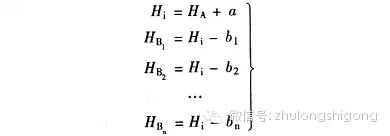

当架设一次水准仪需要测量多个前视点B1,B2,…,Bn的高程时,采用视线高程计算这些点的高程就非常方便。设水准仪对竖立在B1,B2,…,Bn点上的水准尺读数分别为b1,b2,…,bn时,则高程计算公式为:

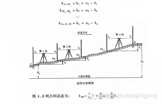

如果A、B两点相距较远或高差较大,安置一次仪器无法测得其高差时,就需要在两点间增设若干个作为传递高程的临时立尺点,称为转点(简称TP点),如图中的TP1,TP 2,…点,并依次连续设站观测,设测得的各站高差为:

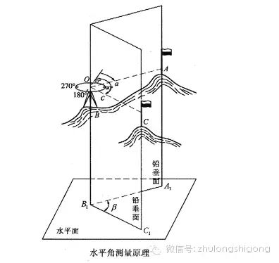

四、经纬仪的角度测量原理
1.水平角的测量原理
水平角是指过空间两条相交方向线所作的铅垂面间所夹的二面角,角值为 0°~360°。空间两直线OA和OB相交于点O,将点A,O,B沿铅垂方向投影到水平面上,得相应的投影点A′,O′,B′,水平线O′A′和O′B′的夹角β就是过两方向线所作的铅垂面间的夹角,即水平角。
水平角的大小与地面点的高程无关。
测量角度的仪器在测量水平角时必须具备两个基本条件:
(1)能给出一个水平放置的,且其中心能方便地与方向线交点置于同一铅垂线上的刻度园盘——水
平度盘;
(2)要有一个能瞄准远方目标的望远镜,且要能在水平面和竖直面内作全圆旋转,以便通过望远镜
瞄准高低不同的目标A和B。图中水平角β为A和B两个方向读数之差:β=b-a

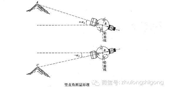

2. 垂直角的测量原理
垂直角是指在同一铅垂面内,某目标方向的视线与水平线间的夹角α,也称竖直角或高度角;垂直角的角值为0°~±90°。
视线与铅垂线的夹角称为天顶距,天顶距z的角值范围为0°~180°。
当视线在水平线以上时垂直角称为仰角,角值为正;视线在水平线以下时为俯角,角值为负,如图所示。
由此可知测角仪器经纬仪还必须装有一个能铅垂放置的度盘——垂直度盘,或称竖盘。
