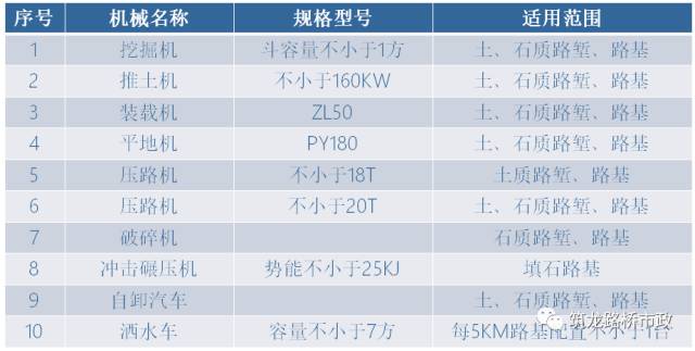

(2)资源配备
路基土石方工程作业常用机械

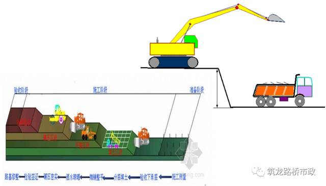

一般路基施工
挖方路基

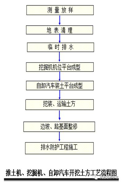

(1)土质路堑开挖
1)先完成临时排水设施,确保施工面不积水。
2)试验确定能用于路基填料的土质需分类开挖,分类使用。
3)土方开挖均应自上而下,开挖坡面一次性成形,且开挖一级防护一级。
4)挖方路基开挖至基底高程应预留路床基底压实引起的下沉量,其值由试验段确定。

填方路基施工
(1) 填土路基施工
1)填筑前进行施工段落、施工层次划分,并将地基表层碾压密实,压实度不小于90%;
2)路堤施工应整幅填筑,严禁半幅施工。
3)应根据地形的土方调配情况,合理规划机械运行路线, 路基每层填料铺设时,用石灰标明卸料方格,以控制施工层厚度,压路机进行路基压实作业行驶速度在4km/h以内为宜,压实路线路拱段先两侧后中间、超高段先内侧后外侧,纵向进退式进行。
4)分段填筑时,先填地段在接头预留1:1坡度,并预留不宽度不小于2m、高度不大于1m的台阶。当两段同时施工时,应交替搭接,搭长度不小于5m,并加强搭接位置的碾压。
5)不同性质的土应分层、分段填筑,不得混填

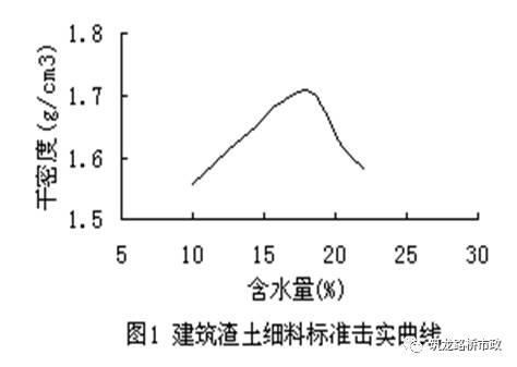

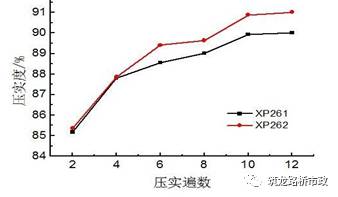

试验路段需确定:
每次上土石方、推土机推平和压路机碾压的工作段长度。
能够达到要求密实度标准的土层虚铺系数。
压实遍数及最佳机械组合。
压实次数~压实度、含水量~压实度关系曲线。
1)土方路堤分层填筑、分层压实。分层最大松铺厚度应根据试验确定,但最大松铺厚度原则上不超过30cm,超30cm的情况下,应上报监理工程师确定。填筑在路床顶面最后一层的最小压实厚度不应小于8cm。
2)高填方路堤必须委托有资质的单位的进行沉降和位移观测,观测方法按设计图纸有关内容处理。
压实遍数和压实度的关系:
含水率和压实度的关系:

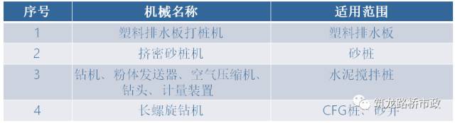

(2)资源配备
特殊路基处理施工常用机械

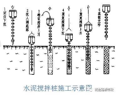

已完成的水泥搅拌桩:

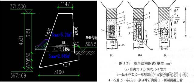

地下排水
1、常见的地下排水有排水沟、暗沟,渗沟、渗井;
2、排水沟和暗沟应在沟壁与含水地层接触面的高度处,设置一排或多排向沟中倾斜的渗水孔,沟壁外侧应填以粗粒透水材料或土工合成材料作反滤层;

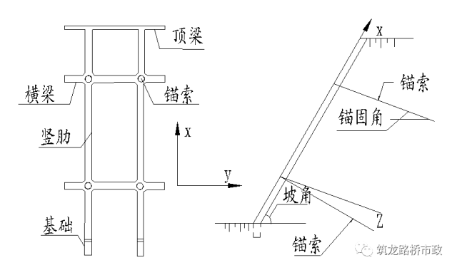

1、预应力锚、索杆框架防护
根据图纸和设计要求,将锚孔位置准确测放在坡面上,也位误差不得超过±50mm。
根据锚固地层的类别、锚孔孔径、深度及现场条件等来选择钻孔设备。岩层中采用潜孔冲击成孔;岩层破碎或松软饱水等易于塌缩孔和卡钻埋钻的地层中,采用跟管钻进技术。
锚索安装时,每根钢绞线需顺直、排列均匀。钢绞线要求采用机械切割,严禁采用电弧切割,并经除油和除锈处理合格,对有死弯、机械损伤及锈坑材料应剔除。
钻孔完成后使用高压空气(风压0.2~0.4MPa)将也内岩粉及水体全部清除出孔外,以免降低水泥砂浆与孔壁岩土的黏结强度
锚杆、索框架梁防护示意图;
对锚固工程进行质量检测。检测内容主要为锚索(杆)抗拔力和锚索(杆)长度。
为保证锚索体保护层厚度不小于20mm钢绞线沿锚索体轴线方向每1.0~1.5m设置一架环。
锚固注浆以锚具排气孔不再排气且孔口浆液溢出浓浆作为注浆结束标准。

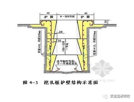

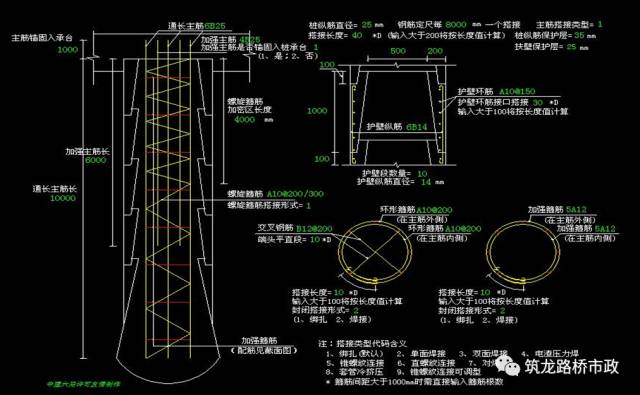

2、抗滑桩
桩孔开挖以人工开挖为主,开挖前应平整孔口,并做好离工区的地表截、排水及防渗工作,雨季施工时孔口应搭好雨棚并加筑适当高度的围堰。
多桩同时开挖施工,应从两端沿滑坡主轴间隔开挖,桩身强度不低于设计强度的75%时可进行临桩开挖。
钢筋笼接头不得设在土石分界和滑动面处;钢筋笼必须有足够的保护层厚度。
桩身砼浇筑一般采用干也灌注,若孔内积水难以排干时,应采用水下砼灌注方法,砼需连续浇筑。
露出地表的桩体应及时覆盖洒水养生。

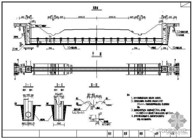

涵洞通道
一般规定
(1)开工前应根据图纸进行现场调查,注意农田排灌的要求以及涵洞的位置、高程、通排能力能否满足实际需要。
(2)地基承载力应满足设计要求。开挖基坑时两侧留出临时排水沟,以降低基坑水位。
(3)盖板、涵管应集中预制,砼、钢筋应集中加工。
(4)模板宜采用钢模,每块模板面积宜大于2.0m2,面板厚度不小于5mm,模板周转一定次数需进行矫正。
(5)沉降缝两端面应竖直、平整、上下不得交错。填缝料应具有弹性和不透水性,并应填塞紧密。预制涵管的沉降缝应设在管节接缝处。

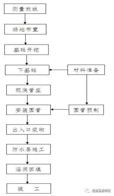

1、管涵

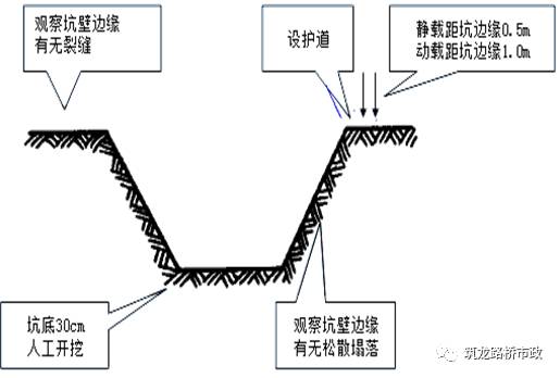

基坑开挖前放出基坑的开挖线
基坑应采用机械开挖,挖至距基底10~20mm时采用人工开挖整修:
抹带完成后覆盖塑料薄膜养生:
完成的管涵。下一道工序是回填:

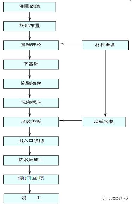

2、盖板涵:

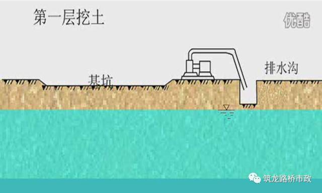

集水井降水原理:
排水现场以及两种排水方法相组合:
沉降缝可采用泡沫板施作,浇筑基础或墙身时可“跳节”施工,以便沉降缝处模板的加固,确保沉降缝顺直。
盖板采取现浇施工时,强度达到设计规范要求,方能拆除支架。
盖板涵的沉降缝应上下贯通一致,沉降缝的处理均采用沥青麻絮处理,必须塞满填实。
