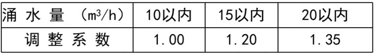

(11)洞内排水定额仅适用于反坡排水的情况,排水量按10m3/h以上编制,超过此排水量时,抽水机台班按下表中的系数调整:
注:当排水量超过20m3/h时,根据采取治水措施后的排水量采用上表系数调整。

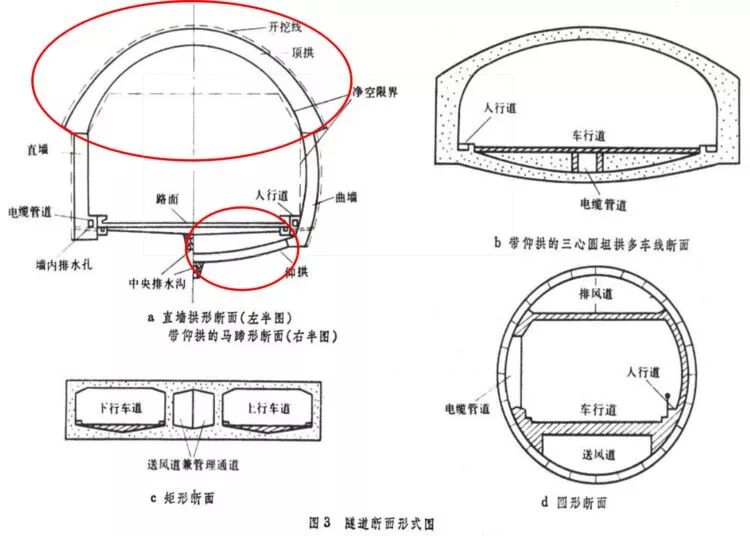

1、洞身工程量计算
(1)定额所指隧道长度均指隧道进出口 (含与隧道相连的明洞)洞门端墙墙面之间的距离,即两端端墙面与路面的交线同路线中线交点间的距离。双线隧道按上、下行隧道长度的平均值计算。
(2)洞身开挖工程量按设计断面数量(成洞断面加衬砌断面)计算,包含洞身及所有附属洞室的数量,定额中已考虑超挖因素,不得将超挖数量计入工程量。

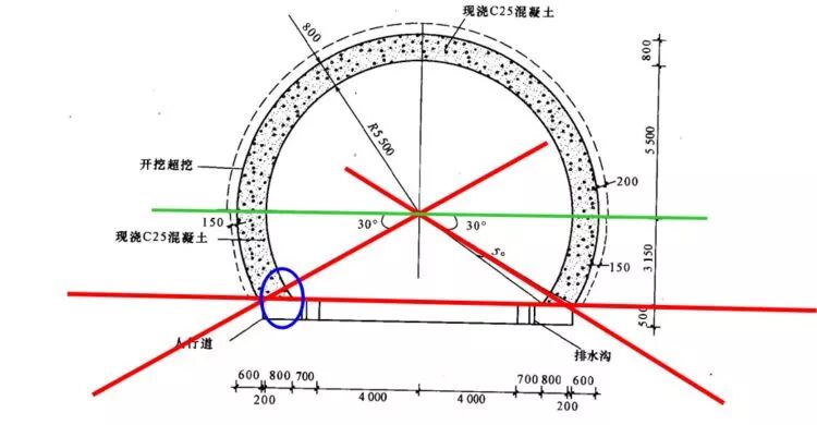

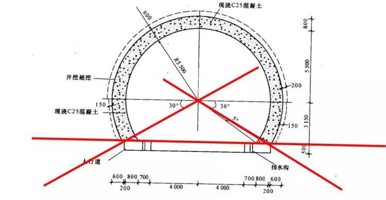

案例

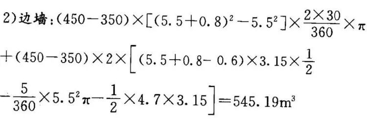

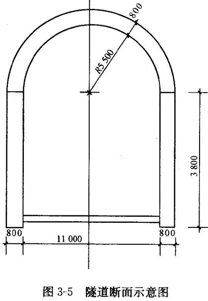

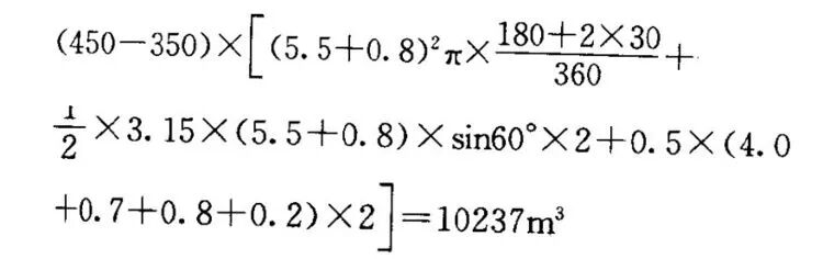

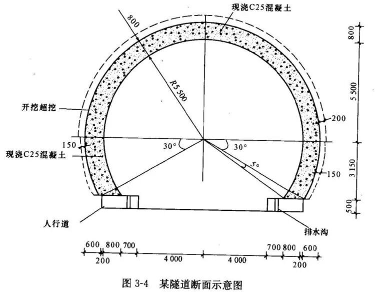

某隧道工程K0十350?K0十450施工段围岩级别,此段隧道的断面如图所示,边墙厚为800mm,拱部厚为800mm,采用现浇混凝土衬砌。求平洞开挖与衬砌定额工程量。
解:
图片 图片

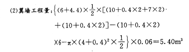

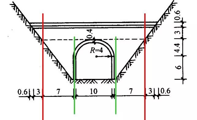

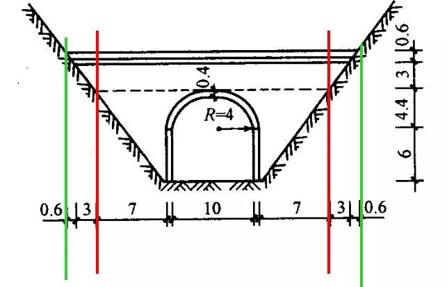

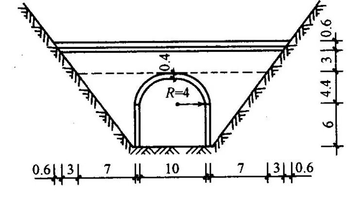

案例
某隧道工程长为500m,洞门如图所示,端墙采用M5水泥砂桨片石,翼墙采用M10水泥砂浆砌片石,衬砌水泥砂浆片石厚6cm,求洞门砌筑工程量。
解:

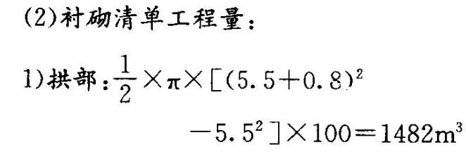

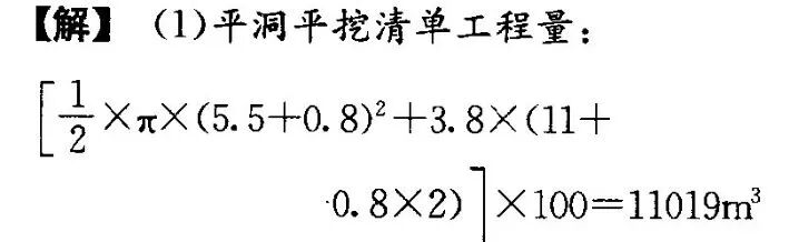

案例
某隧道长100m,其断面如图所示,试编制隧道开挖和衬砌清单工程量。

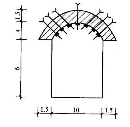

案例
某隧道工程,隧道长70m,洞口坡面需要用锚杆防护,采用Ф20钢筋,长度为2.2m,锚杆有7根锚杆,布置如图所示,求锚杆工程量。

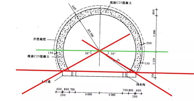

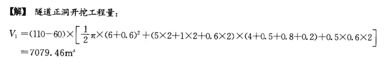

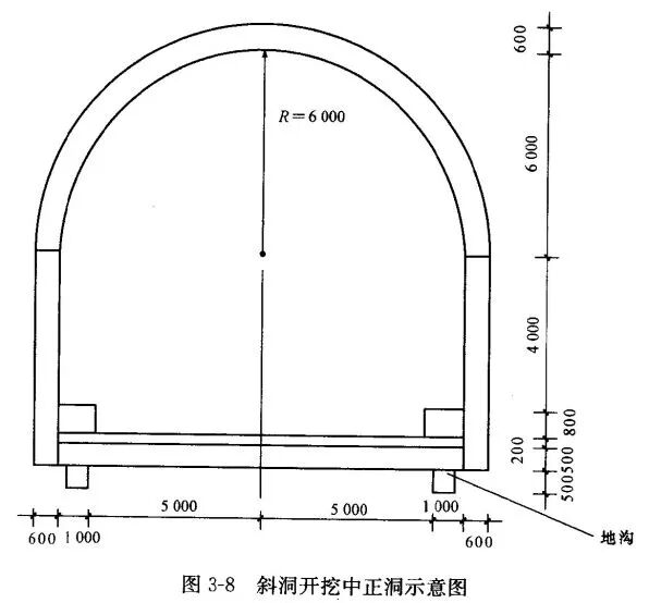

案例
某地区有一道路隧道,在施工段K3十060?K3十110采用斜洞开挖,在隧道内设有高0.5m、宽0.6m的排水沟,具体尺寸如图所示,求隧道正洞清单工程量。
图片 图片

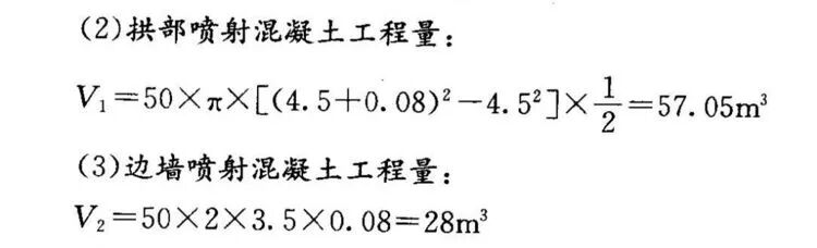

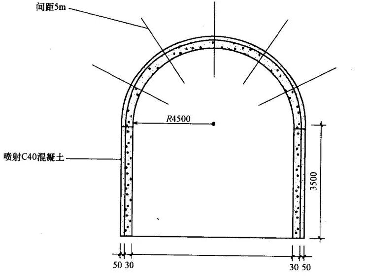

案例
某隧道工程在施工段K3+040?K3十090进行锚杆支护,锚杆直径为25m,长度为3m,为砂浆锚杆。后喷射混凝土,初喷射厚度为30mm,如图所示。求:①锚杆支护的工程量;②拱部喷射混凝土工程量;③边墙喷射混凝土工程量。
