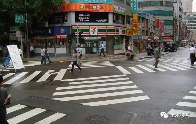

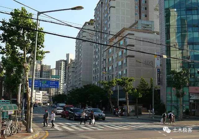

韩国
虽然最近因为萨德问题,中韩两国关系大不如前,但在城市道路交叉口的设计上,韩国还是有值得借鉴的地方。

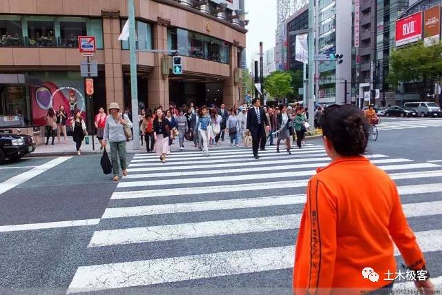

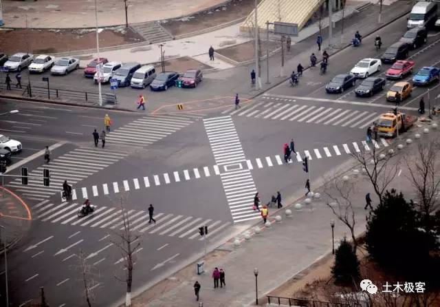

韩国很多地方还增设了斜穿马路的两条斑马线,共有六条斑马线,在人行道的绿灯亮时,各方向的行人都可同时穿过马路,这就很有特色了,在小处体现了“老吾老以及人之老,幼吾幼以及人之幼”的儒家文化的精神。
在有红绿灯的地方,车和人自然是按照交通信号灯的指示来走。但在很多并未设交通信号灯的地方,到首尔之后,首尔的司机却往往是让行人先走,并常常是停下车来,招手让你先走。

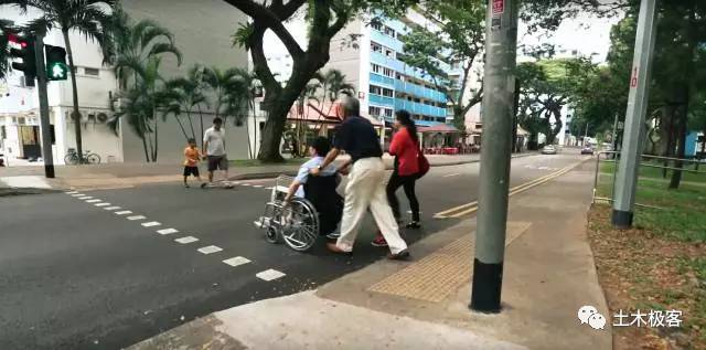

新加坡

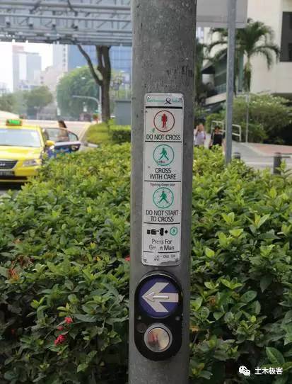

新加坡几乎每一个可以让行人通过的路口都有,而且都设置红绿灯,包括组屋区那些几乎没什么车通过的小街。
斑马线附近有行人可操纵的指示灯。急需通过马路,可按钮,红绿灯可变,让行人通过,人性化的设计。
新加坡的十字路口设计非常合理,临近路口,道路一般会突然增宽,左拐车大多可使用专用的转弯车道,基本上不影响直行车辆的通行,提高了交通 流量。拐弯车道上行人优先行驶,路口人行横道上行人须按灯等候通行。小小的公共站牌功能丰富,给出行者详尽的指示,可按各路车的交通线路,也可直接查找要 到达的地址查找搭乘线路,人性化跃然纸上。

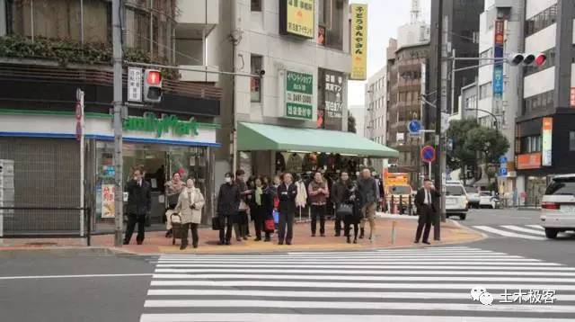

日本
日本道路平面交叉口的规划和设计顺序科学合理,设计交通量当遇到现有交叉路口改良的情况,需要进行交通量调查,测量单位是“台/15分钟”。因而,作为设计交通量的单位被定义为“台/小时”。
饱和交通流率,红灯信号下处于停止的交通流在信号变成绿灯后开始流动,除去等候车队最前面的第三至第四台,之后的车辆大体上可按一定的车头 间隔对交通流进行观测。由此,在交叉路口进口道的等候车队,大致按一定比率,以最短安全车间空距连续通过基准断面的最大的稳定交通量,即为饱和交通流率。 日本是在计算确定了饱和交通流率的基础上,再对道路主要因素、交通主要因素及周边主要因素中的巴士站的修正率进行规定。
信号阶段,所谓阶段(周期),是指在1组交通流的通行权下,绿灯信号表示的组合。 阶段方式是在考虑交叉路口的形状和交通条件(区别方向的交通量、车辆种类构成等)的基础上进行的设定。一般按如下顺序进行讨论:①对各进口道的 交通流区别方向全部取出;②各交通流中,互不交叉的交通流归纳在一个阶段中;③决定阶段顺序。再者,为了减少阶段切换时的损失时间,以尽可能少的阶段方式 讨论交通判定。

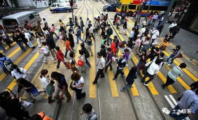

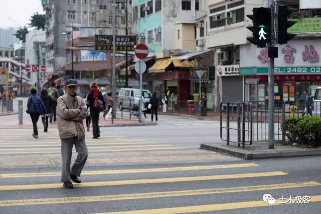

香港
按一下人行道指示灯,片刻该指示灯绿灯亮起,行车道指示灯红灯亮起,方可通过。
为便于盲人通行,红灯时,会连起来发出叮-叮-叮的断续铃声,告诉盲人现在时红灯要停止前行。绿灯是,会连续发出叮叮叮的声音,表示可以通过。

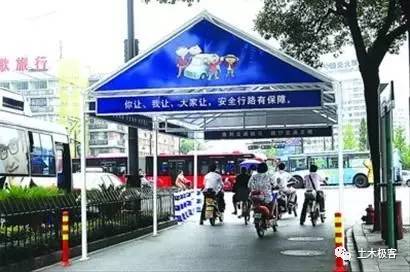

在主要街道的十字路口搭建了一批遮阳篷,而“主辅红绿灯”“移动式临时红绿灯”“可变车道牌”等一系列精细化的交通管理新举措,则使道路管理更加符合人性化。据了解,此举自实施以来,交通效率提高了5%-10%,行人的伤亡率下降60%以上。
杭州延安路与平海路十字路口,诞生了国内首条对角人行横道线。
