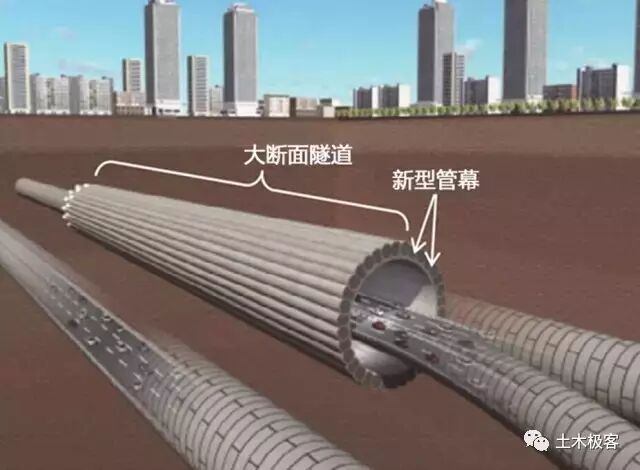

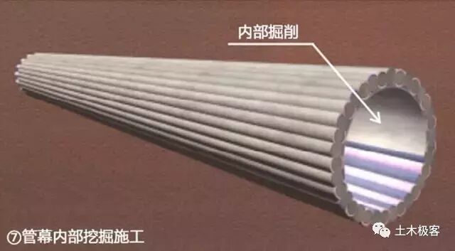

一般的管幕法是采用专门的管幕顶管机,通过管与管之间的锁口连接形成封闭或半封闭管幕,然后在管幕围护下实现地下空间非开挖施工。该种新型的“管幕工法”和传统管幕工法略有不同,是采用小断面圆形盾构机,将多个小断面组合成圆形念珠状的管幕结构,待完成所有管幕施工后,在内部进行土砂挖掘,从而构筑大型地下空间。该工法形成的一体化混凝土结构犹如左轮手枪的转鼓式弹仓而被命名为“左轮工法”。

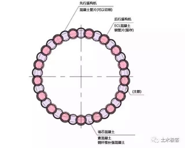

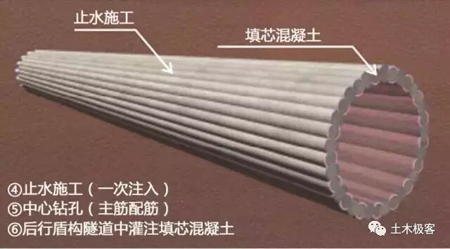

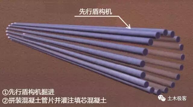

先行盾构机采用混凝土管片拼装,随后在先行盾构隧道内灌注填芯混凝土;先行盾构隧道填充完毕后,后行盾构机开始掘进,并切削先行盾构隧道的一部分,并采用钢管片拼装后直接浇捣ECL混凝土(挤压混凝土衬砌)的方式将2条隧道进行接合。最后在后行盾构隧道内灌注填芯混凝土,形成圆形管幕结构。
工法特征
该工法施工形成的隧道衬砌可采用素混凝土结构或钢纤维混凝土结构。
利用后行盾构机切削先行盾构隧道结构,实现管幕的接合。

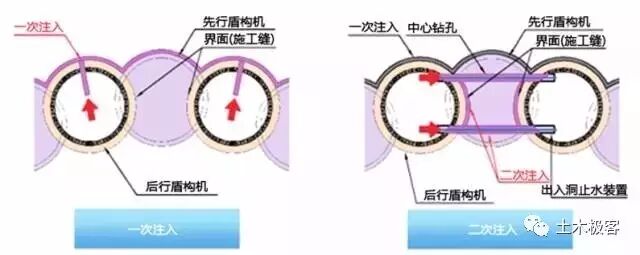

通过在隧道中注浆(一次注入)完成止水施工,并在后行盾构机中心钻孔时进行止水性能确认,必要时可以通过二次注入保证交界面的止水性。
通过改变先行及后行盾构机的切削幅度,可以逐渐调整圆形管幕的内空大小。

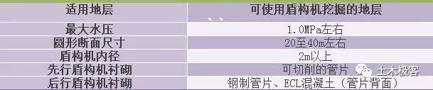

适用范围
