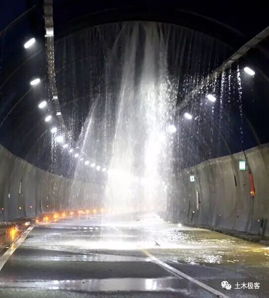

目前隧道的施工质量要求越来越高,对隧道施工的研究也越来越深入,其中隧道的渗漏水就是目前设计、施工的重点和难点,隧道一旦出现渗漏水,它就直接影响着工程的主体结构质量以及使用安全。下面就介绍防止隧道渗漏水七大招,保证隧道施工质量及安全。
