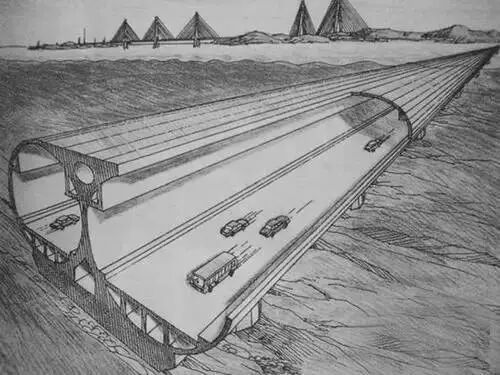

沉管隧道躺在海底,万一漏水了咋办……
沉管隧道一般是由一节节的钢筋混凝土管子拼接起来的,以港珠澳大桥海底隧道为例,它先把8个22.5m长的小段(称之为“节段”)拼接成180m的大段(称之为“管节”),在工厂把一个管节中的8个节段用预应力钢筋串起来形成一个整体,再拖到海面上预定的沉放位置让它沉下去。最终三十多个管节在海底连成一个整体。
这么复杂的结构,如果不做好防范措施,很有可能会漏水的。具体可从以下几个方面做好防范:
