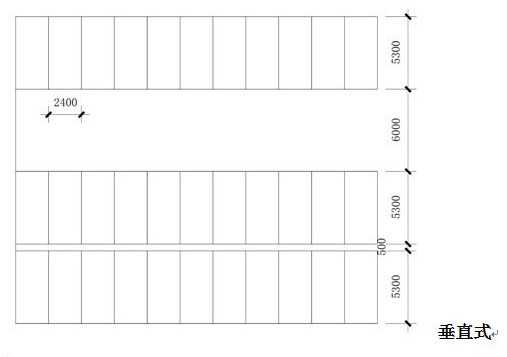

四、停车场
1.停车场位置
停车场宜设置在行车方便、距建筑外墙面约6m,尽量不影响居民生活宁静和不影响景观环境地段。停车场出入口距离一级道路>50m
2.停车位计算
机动车停车场用地面积按照当量小汽车位数计算。停车场用地面积每个停车位为25~30㎡,停车位尺寸以2.5m*5.0m划分(地面划分尺寸)。
3.出入口数量及尺寸
机动车停车车位指标大于50个时,出入口不得少于2个;机动车停车车位指标大于500个时,出入口不得少于3个;出入口之间净距须大于10m,出入口宽度不得少于7m,服务半径<150.0m?
4.当量小汽车换算系数表
注:本表摘自《汽车库建筑设计规范》JCJ100-98。

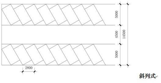

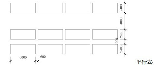

5.停车场的停车方式
根据地形条件以占地面积小、疏散方便、保证安全为原则,主要停车方式有平行式、斜列式、垂直式三种。其中间最小距离以小型车为例,停车方式见下图
图片        图片

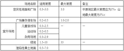

六、场地排水坡度
1.各种场地的使用坡度(%)
注:摘自:城市居住区规划设计规范  GB 50180—93  《城市用地竖向规划规范》 CJJ 83-99、《公园设计规范》 CJJ48-92

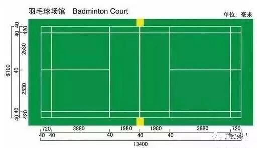

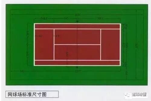

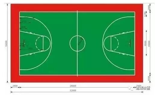

七、标准场地
1.标准篮球场地
2标准网球场地
3.羽毛球场地
